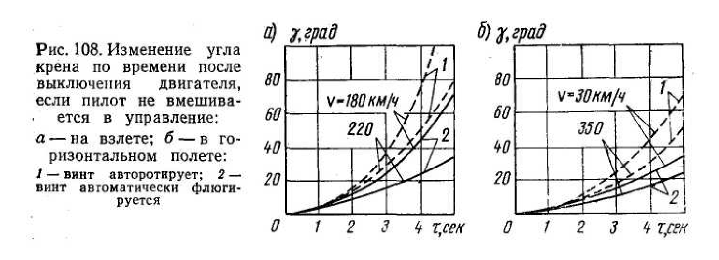

Вот-вот должны. И продолжить полет это разные вещи. Флюгирование это мертвому припарки. см. рис из РЛЭ Ан-24. На скорости 180км/час при отказе одного мотора через 4 сек будет крен 80град, а при флюгировании через 5 сек. Вы только что успеете сказать: Господи прости. С флюгером или без.
Вы видимо не понимает процессов происходящих тут. В момент останова например правого мотора резко (почти вдвое) уменьшается подъемная сила правого крыла за счет уменьшения обдува правым винтом. Возникает огромный кренящий момент. Самолет валится вправо. Спасти могут только элероны, но скорость мала ( в кемерово была 138км/ч) и элероны еще не работают. Куку. Нет шансов. Перевод левого мотора в чрезвычайный режим лишь усугубит ситуацию, тк подъемная сила левого крыла возрастет и крен усилится. Классика. Это конструктивный недостаток той схемы-самолета.

Вот-вот должны. И продолжить полет это разные вещи. Флюгирование это мертвому припарки. см. рис из РЛЭ Ан-24. На скорости 180км/час при отказе одного мотора через 4 сек будет крен 90град, а при флюгировании через 5 сек. Вы только что успеете сказать: Господи прости. С флюгером или без.
Вы видимо не понимает процессов происходящих тут. В момент останова например правого мотора резко (почти вдвое) уменьшается подъемная сила правого крыла за счет уменьшения обдува правым винтом. Возникает огромный кренящий момент. Самолет валится вправо. Спасти могут только элероны, но скорость мала ( в кемерово была 138км/ч) и элероны еще не работают. Куку. Нет шансов. Это конструктивный недостаток той схемы-самолета.
Передернули чутка про Ан-24 и 5 секунд. Но тем не менее. Читал мемуары пилота 24-го, пережил отказ двигателя и не постанов винта на флюгирование. На посадочной прямой. Плюхнулись далеко в стороне от ВПП.

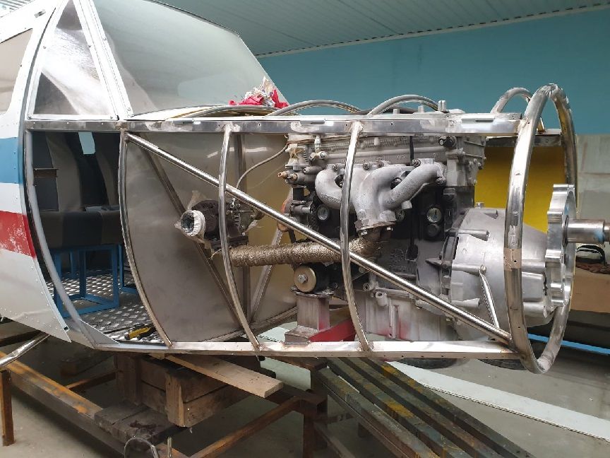

Хороший самолет. Надеюсь наш двухмоторный 5ти местный ТР-182, будет легче, мощнее и дешевле... Мы планируем 2 мотора по 150л.с = 300л.с. при крейсерской мощности 60-70 л.с. Ему можно будет на одном взлетать... И второе пожар одного мотора не приведет к пожару второго, тк каждый в герметичном своем отсеке с пожарной системой. И еще топливные баки находятся на расстоянии до 3х метров от моторов и через пожарный кран.. А не в полметре как у них..

Уверен, Ейским Левшам по силам построить самоль и по схеме Цессны-337 на двух ЗМЗ... 😉
А по самолёту с двумя двигателями от Волги есть новости или подробности? Очень интересная концепция!
Сейчас монтируем ЗМЗ-409 на 5ти местный ТР-182 и все системы. Надо его испытать-проверить, мощность, тягу, расход.
