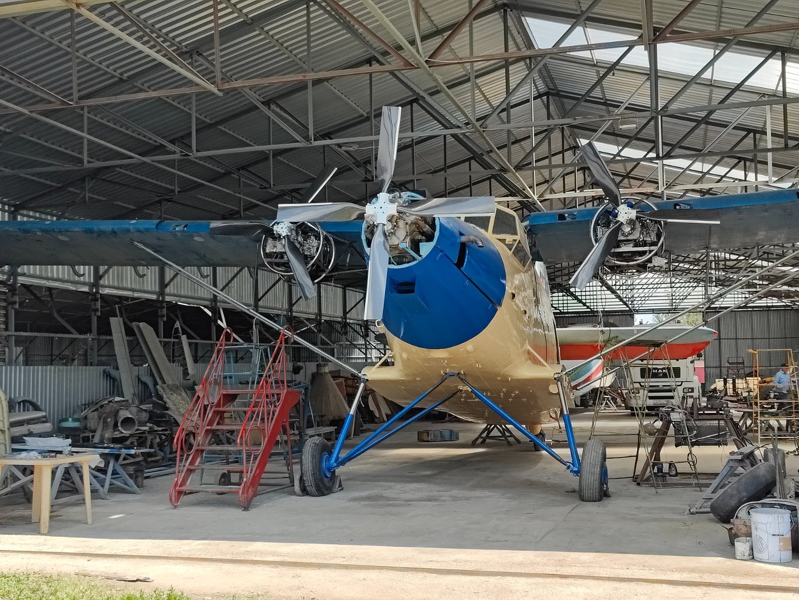

Растёт потихоньку...). Кстати вчера пришел патент на этот 3-х моторный...
    505,1 КБ · Просмотры: 210
А чьи редукторы? Свои или Виноградов?
Шуйская Авиационная Группа
Ивановская обл., г.Шуя,
А статическую тягу мотора Субару с этим винтом замеряли?
Да, замеряли. 500кг. Сегодня предварительно взвесили самолёт как есть. 2600кг. Ещё добавится кг 100 на капоты и др. Отлично, как и планировалось на 200кг легче, чем с родным АШ-62. И центровка в норме..)
