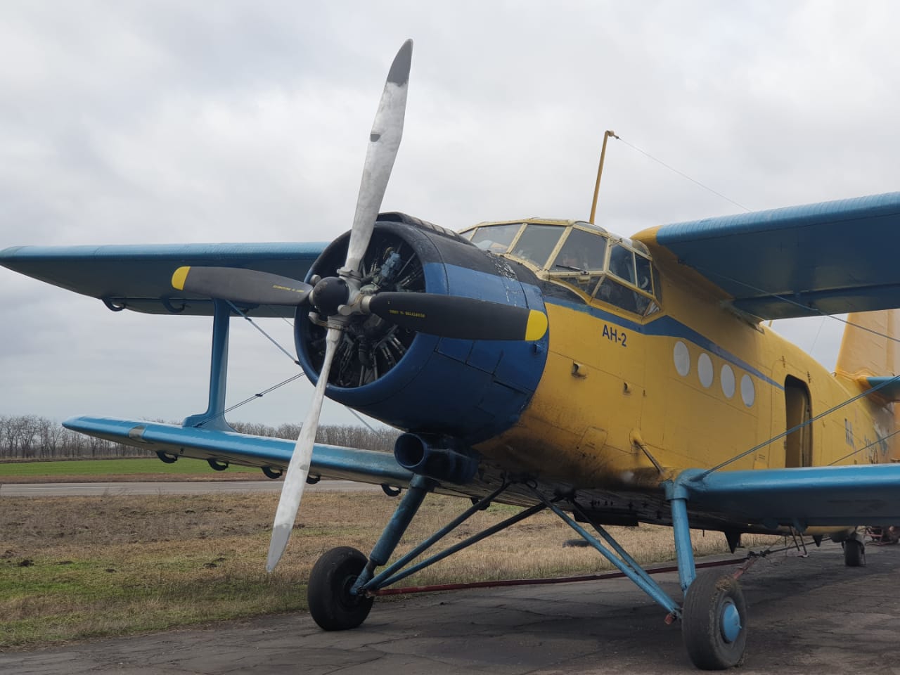

Ремоторизация Ан-2: самолет ТР-301ТВ

Конечно вариант ТР-301 эффективнее, правда терзают смутные сомнения, вы килограммов с литрами не путаете?
А так да, да ещё и в кредит новенький двигатель, а лучше новенький, он ещё до первого ремонта окунается, и даже с одним крылом Ан-2 лучше всех, кстати, а кто ещё ставит инжектор, кроме производителя и сколько ваши услуги по инжектора стоят, а наддув?
Кстати и ограничительных можно ставить на 820 л.с., с весом ТР-301 больше и не нужно.
Да и 5200 кг для Ан-2 это перегруз, начинал то летать с 4800 кг, потом разрешили, а зря, тот же ТВС-2МС жертва этого разрешения, малейшее смешение груза или провал в мощности и всё

Спасибо. Ни кг, ни литры не путали. Да ТР-301 в соотношении цена-качество лучший в мире. Дно цен достигли: 4-8млн. руб. Пока по дну ползем.. Но спрос растет.. Инжектор делали для эксперимента, но Клиенты не спрашивают. Консерваторы и это их право. 820л.с можно и ограничить, а можно и добавить, как Клиенту надо..

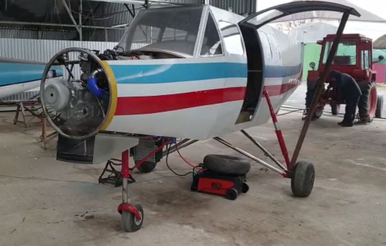

Всё потихоньку. В первую очередь зарабатывание денег. Делаем 4 КВР с перетяжкой чужим Ан-2 из Перми, Москвы, Волгограда.. Строим 2 ТР-301 под заказ. А ЗМЗ и ТР-182 по остаточному принципу. ЗМЗ на 250л.с полностью закончили, отгазовали. Тягу пока получили 360кг, винт Финишпроп. Готовим к длительным испытания и замерам. Купили еще 2 шт новых. Их будем турбировать до 400л.с. Попробовать на ТР-301твин. И еще есть мысль сделать универсальную готовую ВМУ на 400л.с на любой самолет. ТР-182 фюзеляж, шасси, крыло, ВМУ, тормоза готовы. Надо штурвал, тросики, рычаги управления.... Когда доделаем не знаю.. Денег не хватает.. Деньги у других..
А универсальная ВМУ на 400 сил сможет вращать винт положим 2,8 метров?
Будет такая опция редуктора?
Или что то будет универсальное , применимое с винтом Макс 2,2 метра?
Гляжу на фото строящегося аппарата (выше) и вспоминаю вот этот рисунок -
%D0%B8%D0%BD%D0%B6%D0%B5%D0%BD%D0%B5%D1%80-%D1%81%D0%B0%D0%BC%D0%BE%D0%BB%D0%B5%D1%82-1746670.jpeg
Угадайте КЕМ работал Главный Конструктор этого аппарата до того как стал строить СВОИ самолёты?
Если добавить центральную фальш-стойку на плоскую лобовуху , то можно будет спутать с кабиной Ту-144...Ну , не..Серьезно..

По винту еще не определились. Мы года 4 изучаем винт АВ-2, где там "спрятались" "лишние" кг 80-90. Делали разрезы профиля, замеряли крутку. Сравнивали с другими винтами. Обращался в ЦАГИ- какой там профиль, его Су и Сх. Говорят не знаем, спросите у разработчика Аэросила. Те тоже не знаем, спросите у Гидроагрегата, он производитель. Жду. Думаю никто в России не знает. И в мире тоже. А Вы говорите гений.. Попробовали на винте Л410 удлинить лопасть на 10%, так на пустом месте получили 15% доп. тяги. Скоростеподъемность ТР-301 возросла 4.5 до 6.5м/с!! Получили хороший опыт. Пробуем увеличить диаметр АВ-2 до 3.9м. А на ЗМЗ думаю однозначно будет алюминиевый, как-то уменьшенная копия V508 от Л-410. Уж больно он хорош и ресурс у алюминиевых огромный.
Кстати, Чкалов перелетал в Америку на АНТ-25 с мотором 900л.с и алюминиевым винтом Ф3.9м.

Посмотрите на "шедевр" лобовухи выше от "гения".
