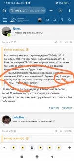

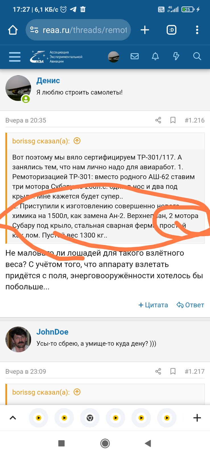

Не маловато ли лошадей для такого взлётного веса? С учётом того, что аппарату взлетать придётся с поля, энерговооружённости хотелось бы побольше...

Интересно получается, то есть ТР-301ТВ с двигателем на 750 лошадей и максимальнойвзлётной массой 3900 кг почему-то тяговооружённости хватает, тут при меньшей массе 780 лошадей не хватит... 🙂
Какие 780 лошадей?!
У вас два субарика по 390 кобыл выдают? Это что за субарики такие?

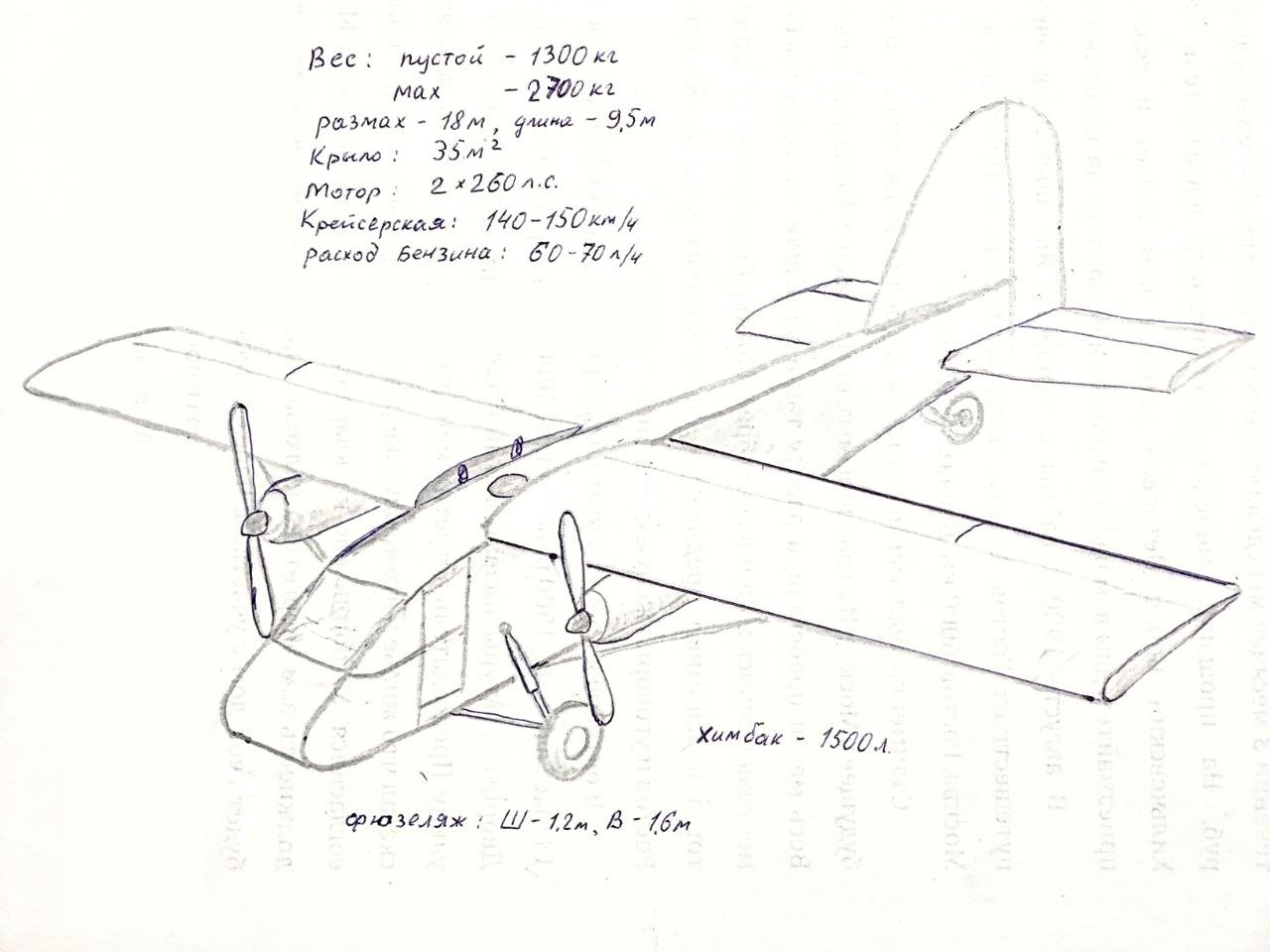

3. Самолет ТР-208хим, это совершенно новый самолет-химик с двумя двигателями Субару по 260л.с. Итого мах мощность 520л.с. Пустой вес 1300 кг, мах 2700 кг. Фюзеляж сварная стальная ферма. Как замена самолета Ан-2 на химии. Достоинство: расходует автобензин Аи-95 в 3 раза меньше Ан-2, нет расхода масла, мин шумы и вибрации. Это будет новый лучший поршневой самолет в мире по соотношению цена-качество.. Сейчас в стадии сварки-сборки.. См. эскиз..
Хотя если убрать химбак, то будет прекрасный самолет для перевозки грузов, людей до 8 человек, парашютистов, патрулирования и др.
