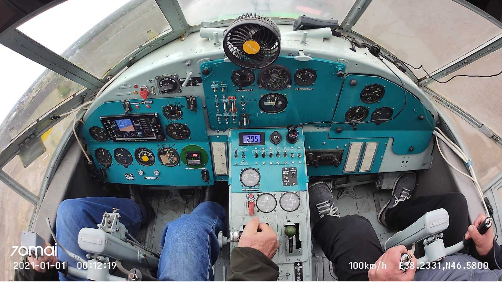

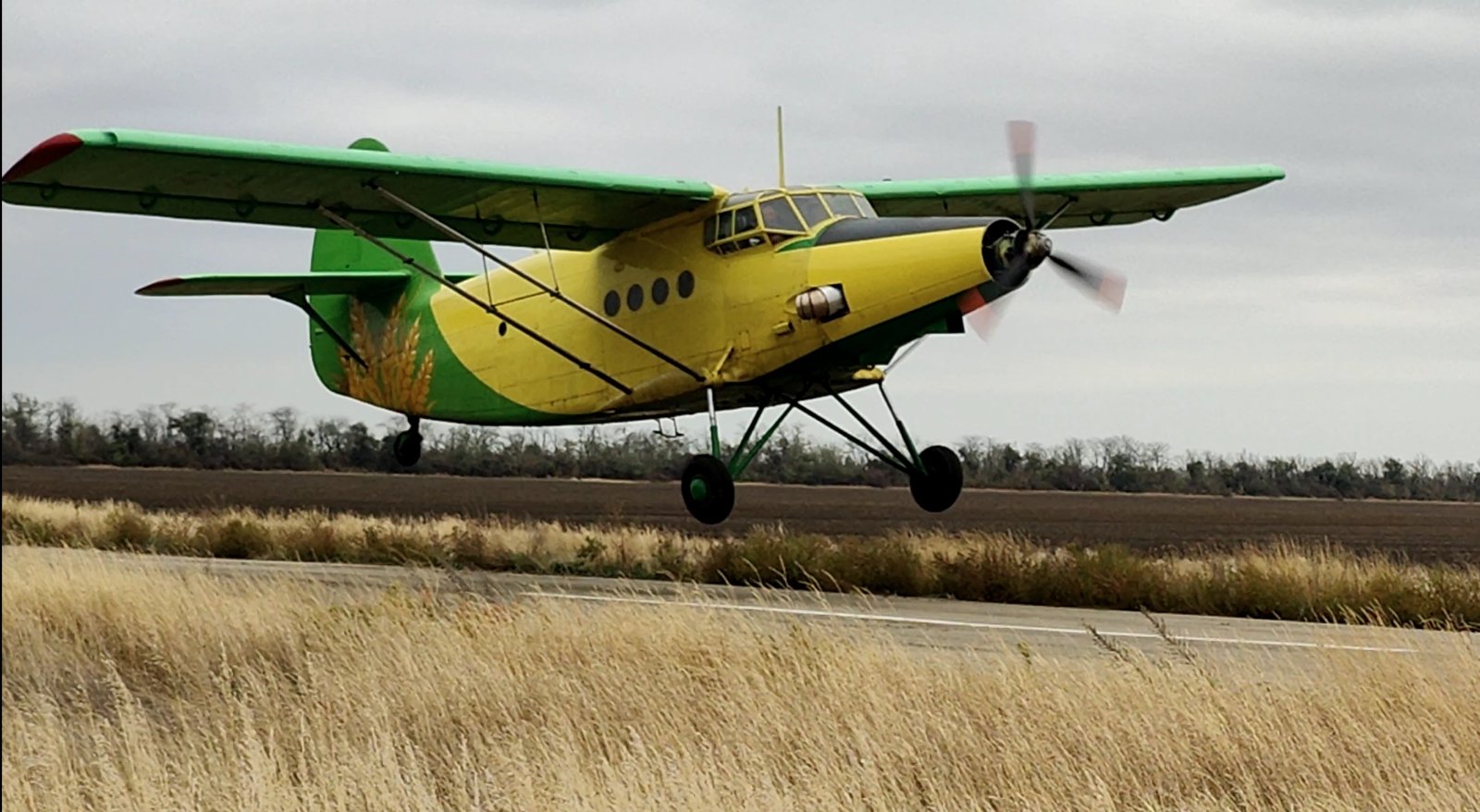

Сегодня впервые подняли в воздух ТР-301 с модернизированным двигателем ТВ2-117. Полет по кругу 10 минут.. Проверка работы всех систем.. Все хорошо.
И пришло уведомление, что нам выдан патент на модернизацию вертолетного двигателя ТВ2-117 в самолетный вариант... Класс!!!
