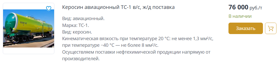

Цена литра ТС-1 в розницу доходит до 200 руб, а бензина Аи-95 до 75 руб. Ну и где выгода от дизельного самолета?
В аэропорту Жуковский сейчас керосин 92 рубля за килограмм с учётом услуг заправки. Давайте попробуем сравнить с авиабензином потому что авиадвигателей для которых в штатным топливом Аи-95 раз два я обчёлся.
92 руб/кг при плотности авиакеросина 0,732 - это 125,68 руб/литр.
Бензин АИ-95 от Лукойла за литр пока ещё не дороже 70 руб/литр. У нас он 66,80 литр.
То есть керосин стоит в 1,88 раза ДОРОЖЕ.
Продолжать? 😂
Не стОит.
92 руб/кГ, для определения цены литра, следует умножить на 0.732. а не разделить. Тогда выйдет 67.34 руб/л.
И не спорьте - по арифметике была пятерка.
Но в регионах ТС-1 стоит дороже.
Не скажите, я года полтора-два назад нашёл его по 50р/литр, аж возникла мысль судовые дизеля на него переводить, так как выгодно. Но это, видимо, была флуктуация рынка из-за временного спада авиаперевозок и избытка на рынке.
В Перми оптом. В пересчёте на литр - 55,63 руб/литр
