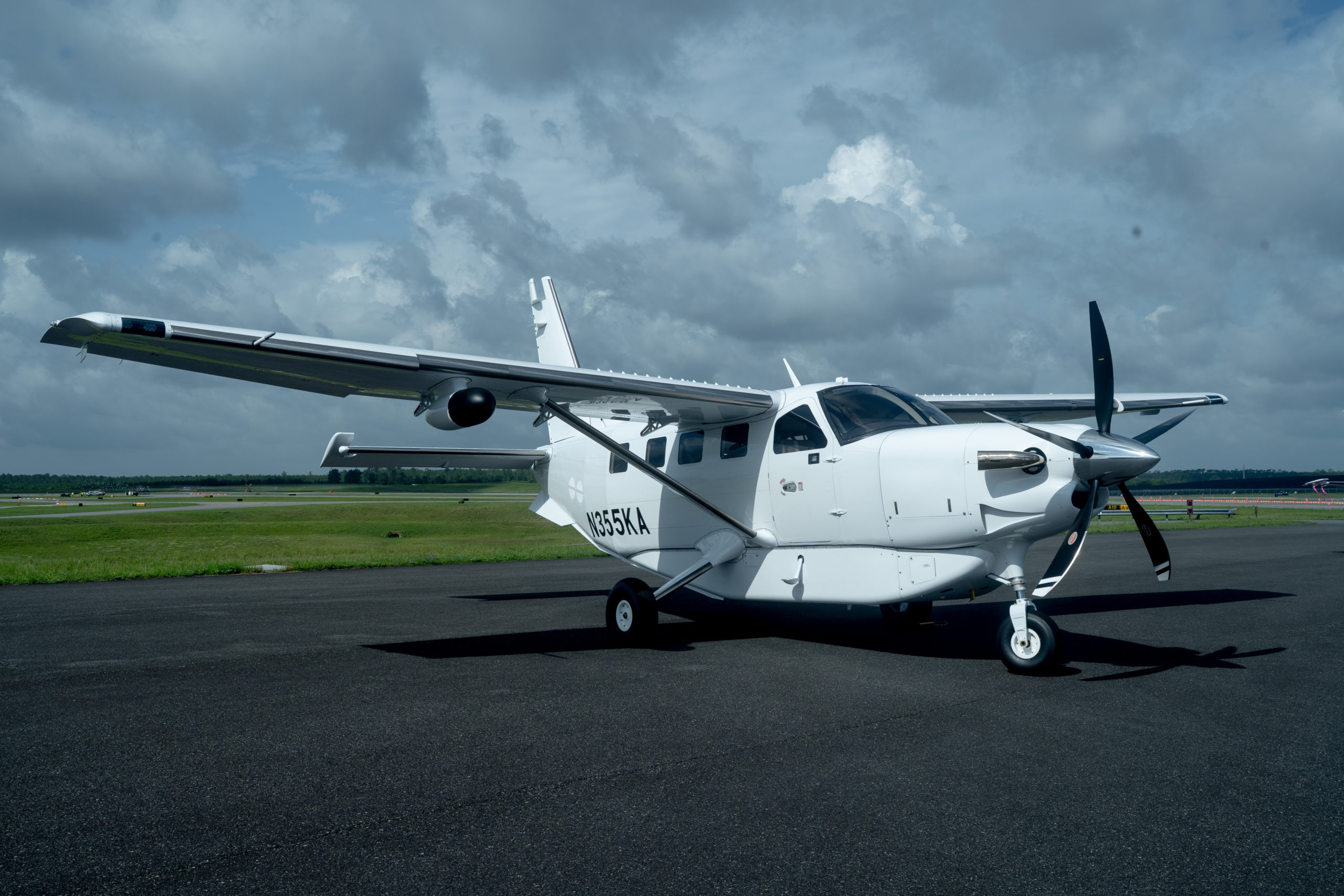

2025 Daher Kodiak 100 Series III | FGI Flightline Group
Aircraft Details Sale Type: New Serial Number: 100-0355 Registration: N355KA Total Time: Price: $3,594,566 Download Kodiak 100 Series III Brochureflightlinegroup.com

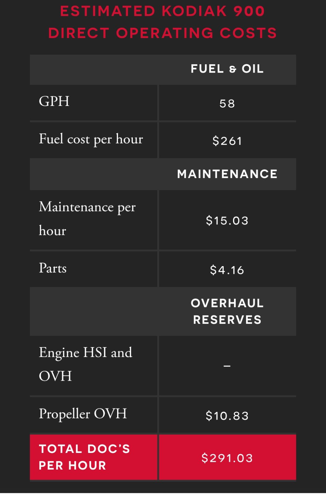

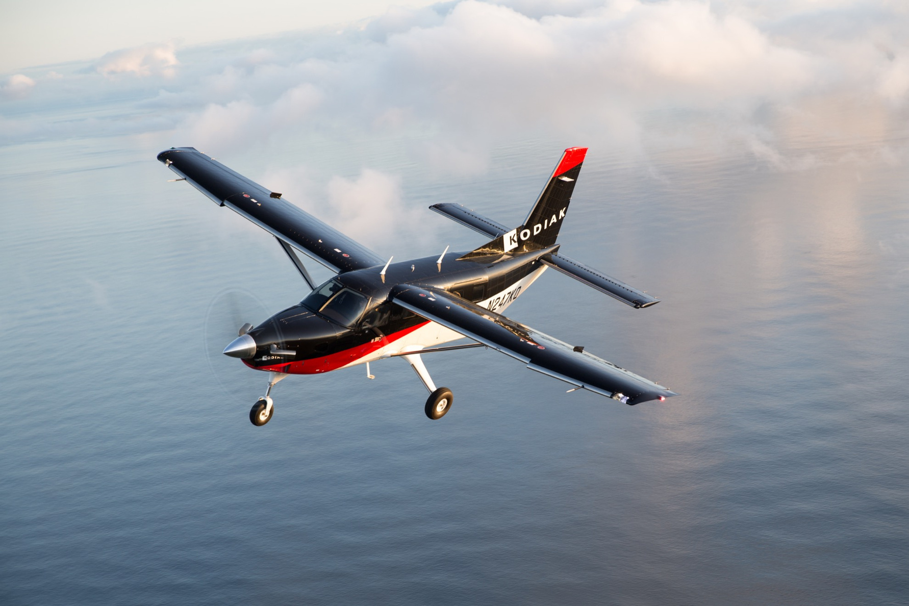

DOC 300–400 $/час у KODIAK 900 и летит он действительно 210 KTAS = ≈ 389 км/ч, но экономичный крейсер значительно ниже.
У KODIAK 100 DOC почти в два раза дороже 450–600 $/час. и максимальная скорость на сайте производителя указана 183 KTAS ≈ 339 км/ч
900-й потому и сделали, что 100-ый слишком дорогой в эксплуатации, слишком медленный и геморойный по многим параметрам.
Так вот только KODIAK 900 стоит других денег.
