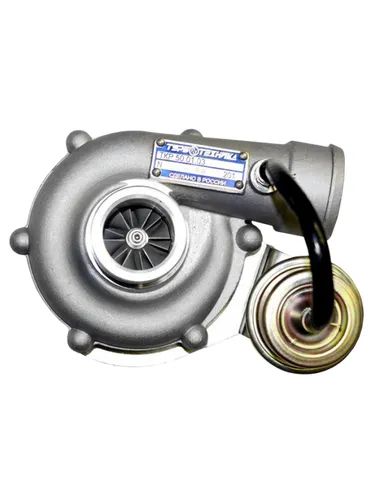

у нас просто нет таких ТКР и в обозримом будущем не предвидится
Российских производителей турбокомпрессоров достаточно много. Продукцию некоторых можно даже на Озоне купить 🙂
Турбокомпрессоры для дизелей и турбокомпрессоры для бензинок это разные вещи. Я видел как в испытательном боксе разлетается турбокомпрессор. Турбокомпрессоры для бензинок ещё нужно научиться делать
Уверен если свяжетесь с производителем, вам помогут.

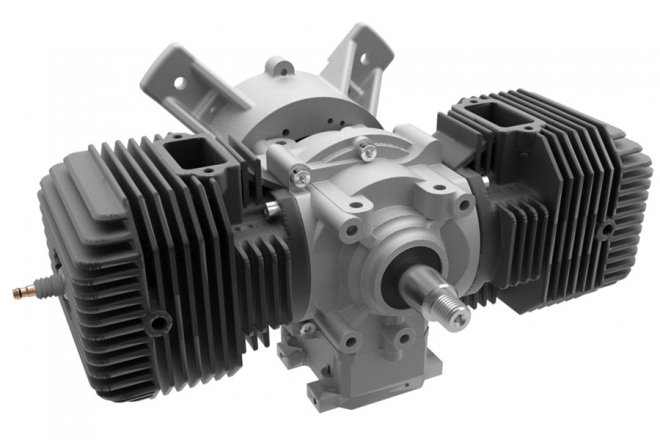

Разберитесь чем отличается крутящий момент на валу поршневого двигателя от крутящего момента в ГТД или том же электродвигателе. Когда разберётесь то поймёте какой "подарок" редукторный 2-х цилиндровый двигатель.
Тем не менее такие "подарки" активно эксплуатируются в малой авиации, наверное не все в курсе неподходящего крутящего момента..🙂
Это - двухтактный мотор: и моментные характеристики его иные - и неравномерность вдвое ниже четырехтактного.
