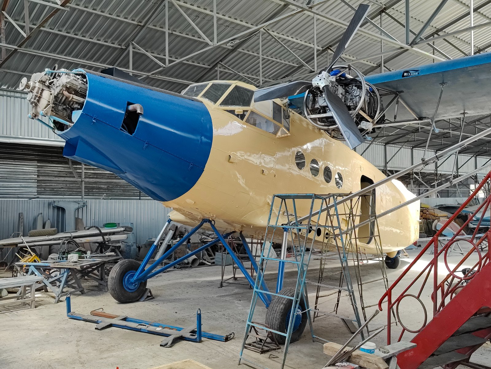

В случае когда три конверсии автомоторов заменяют один большой звездообразный движок именно это и произойдёт. 🙂
А какая модель тойотовского двигателя используется на месте штатного движка?
Сейчас ставим, что Бог послал. А Бог послал под крыло 2 Субару 2,5л турбо по 250л.с., а впереди Тойота 1УЗ турбо 400л.с. Итого 900л.с. У всех кованая поршневая. Облетает посмотрим.. Эти моторы больше серийно не производятся и поэтому дальше планируем 3 Тойота 3УР 5,7л по 400л.с. Итого 1200л.с.

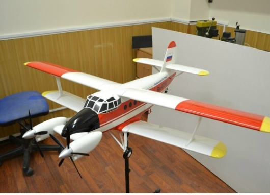

Да, можно 2 мотора под крыло, но с центровкой получается большая не решаемая проблема. Никак..(
Подвинуть крыло ближе к носу... 🙂
Ну Вы простой как лом..😂 Передвинуть крыло? Простое дело? Во-первых крыло надо двигать назад. Во-вторых в фюзеляже для крепления крыла встроены 2 мощных силовых шпангоутов и их невозможно перенести просто так. И надо провести расчеты, испытания и т.д Потом доказать РосАвиации.. Легче и дешевле создать, построить новый фюзеляж, кстати и много легче по весу...
а разве с помощью пилонов нельзя оставить центровку прежней?

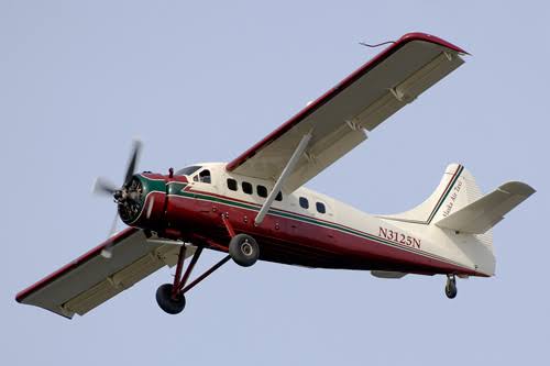

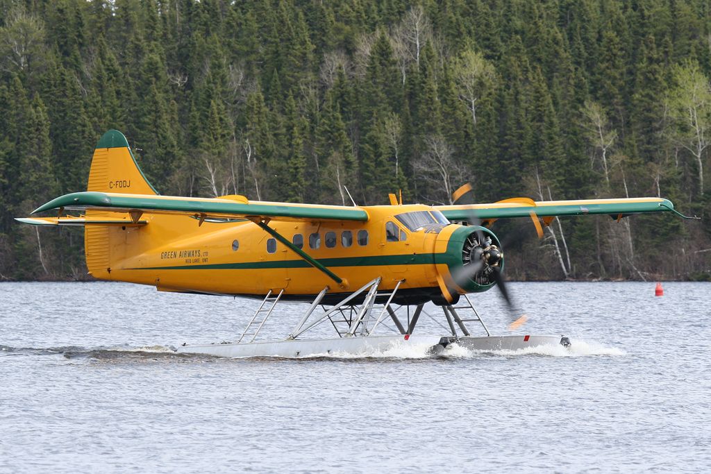

Аккумуляторы под носовой обтекатель (у ТВС-2МС так и сделано) и движки с выносом.
А ещё двигатели можно разместить по каменюковски...
Нет. Вес мотора, винта, капотов у Ан-2 примерно 1 тонна и они вынесены на 3,5м вперёд от ЦТ. Чтобы это скомпенсировать двумя моторами надо пилоны от крыла по 4-5м...
