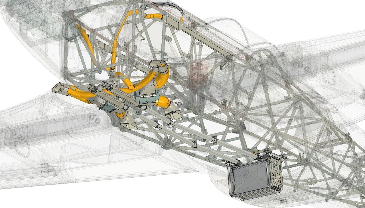

Да все вроде подходит . Сравните с Як 52 , там мотор 10,3 л и расход на крейсере 42 литраЧто-то не сходится. 64 кг\час разделить на 396 сил, получим удельный расход 161,6 грамм на лошадиную силу в час. Маловато будет. Или там не лошади, а пони, или расход дан не на максимальной мощности. Поправьте данные. Подозреваю что 64 кг (85 литров) это расход на крейсере, но не на взлётном.
