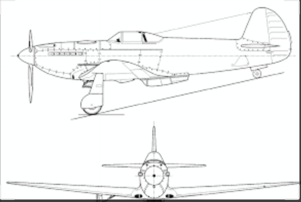

Отлично! Наконец то серьёзный аппарат времён ВОВ и базой для других реплик. Но режет глаза малая V-образность, будто геометрию сняли с Як 50. И смотрится как Хаукер Харикейн. На показаных Вами линейке возможных реплик все имеют выраженую V образность не меньше 3... 4º.... Будете делать также как на вашем Яке? Чем вызвано такое решение?.
Картинка як3Посмотреть вложение 580527
Полное совпадение внешности труднодостижимо да и не ставилась такая задача, это не копия.
А вот цель обеспечить пилотажные характеристики была. Самолет рассчитан на пилотов, уже имеющих достаточно высокую лётную квалификацию, он не первоначального обучения. Отсюда и геометрия.

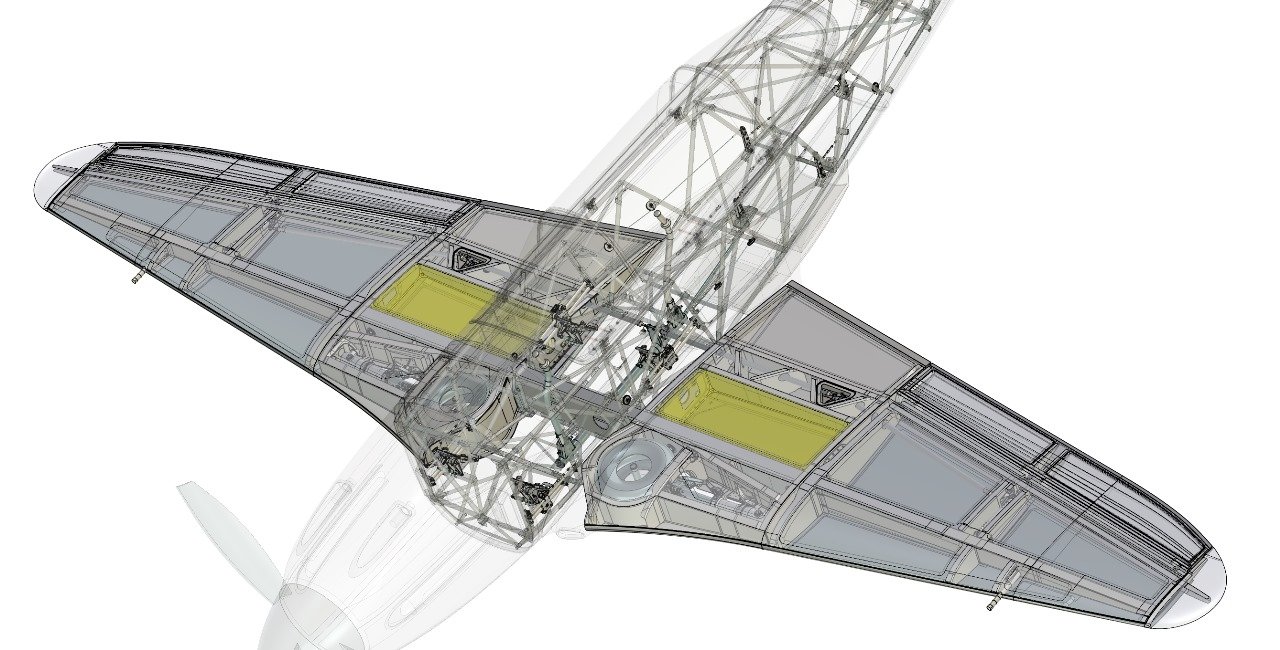

Крыло и оперение
Крыло свободнонесущее, однолонжеронное. Конструктивно состоит из центроплана и двух консолей (ОЧК)

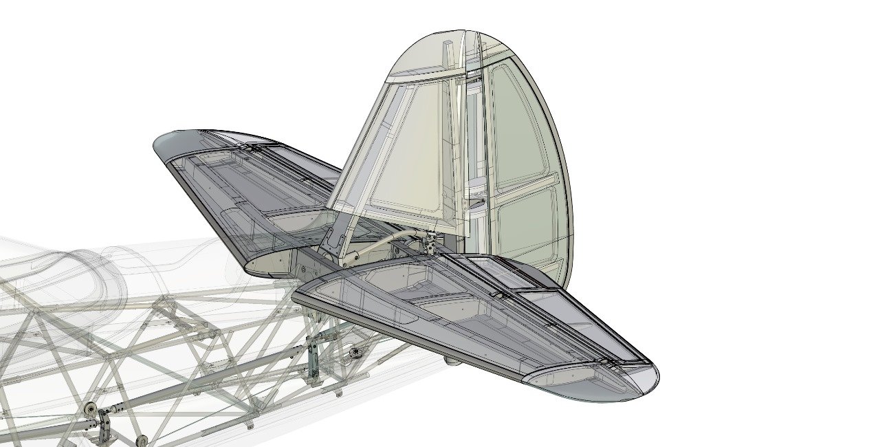

Руль высоты оборудован триммером с электродистанционным управлением и сервокомпенсатором
На руле направления установлен отгибной триммер-нож
