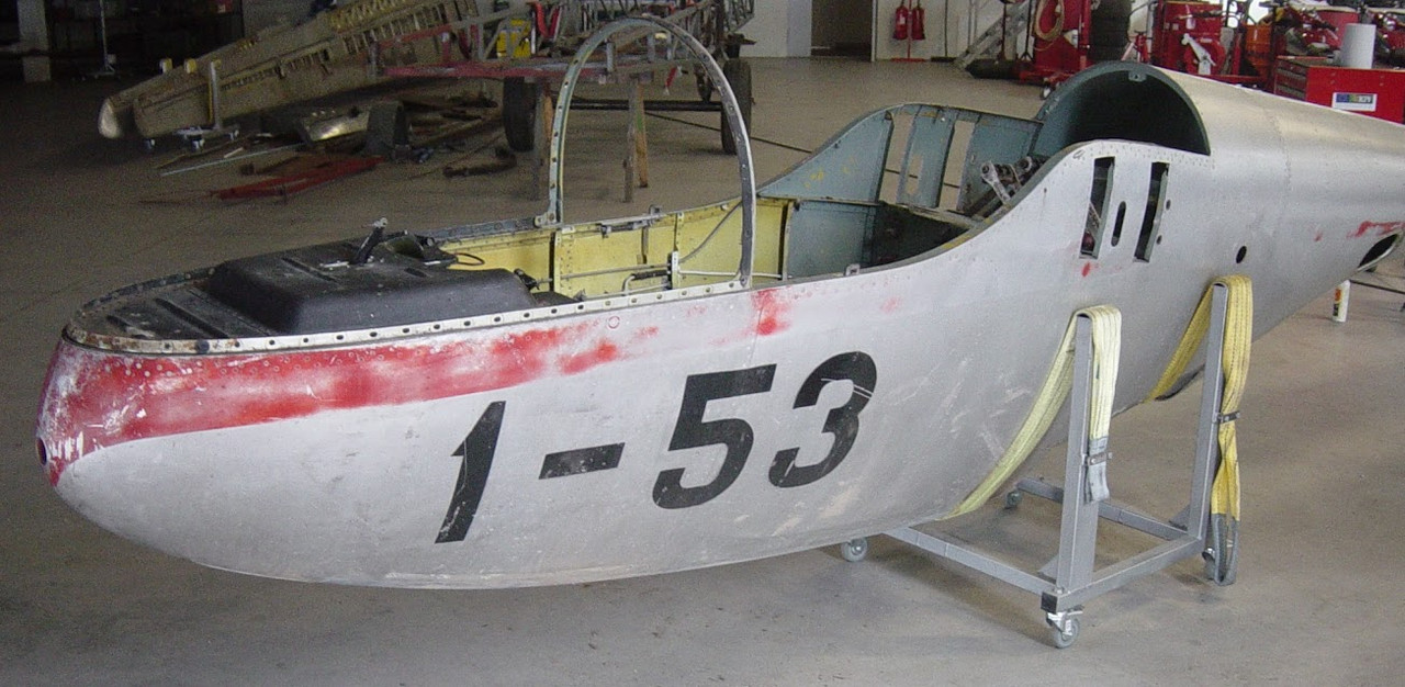

Фюзеляж перед реставрацией:

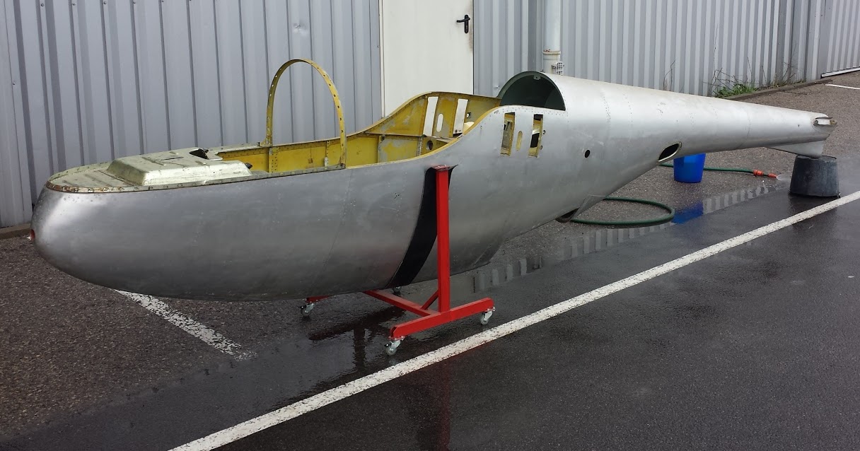

Фюзеляж после смывки краски:

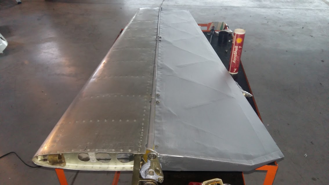

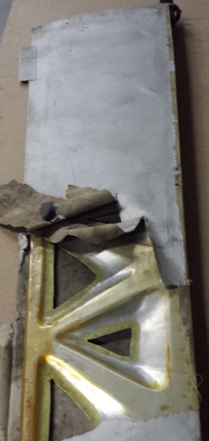

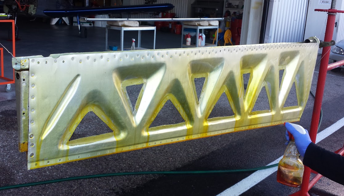

Плоскость руля высоты/направления перед реставрацией:
Покрытие руля высоты/направления антикородийным веществом:
Руль обтянут новым полотном и установлен на место:

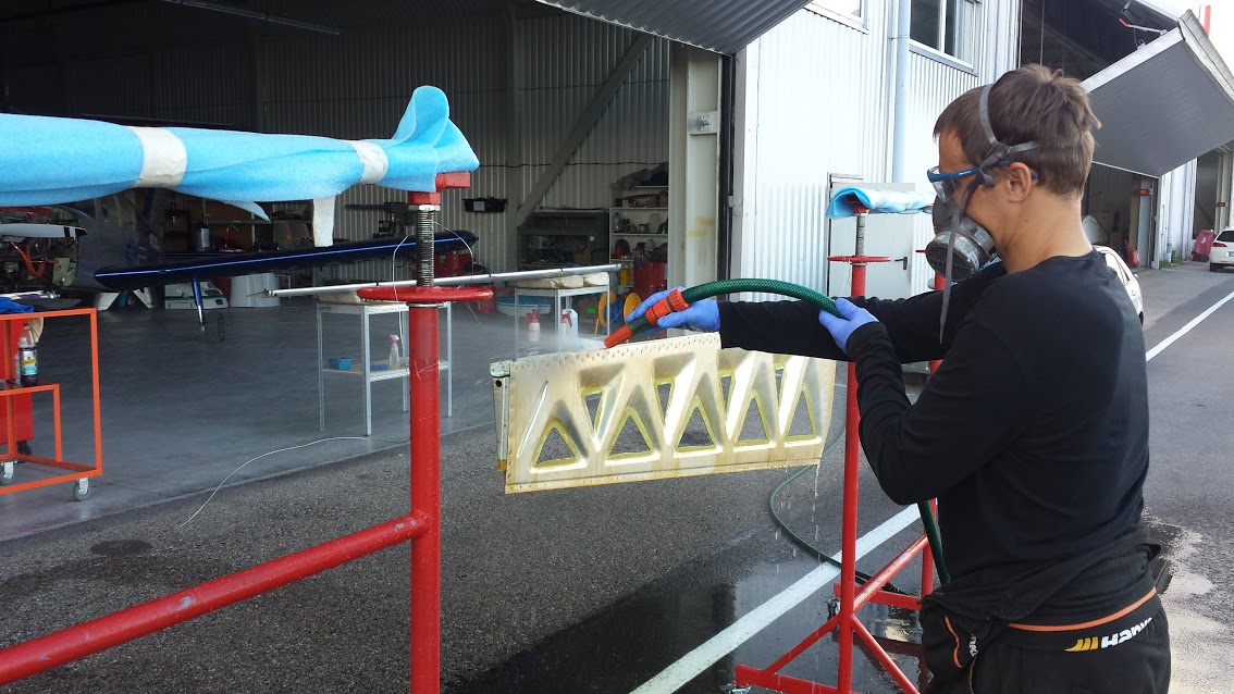

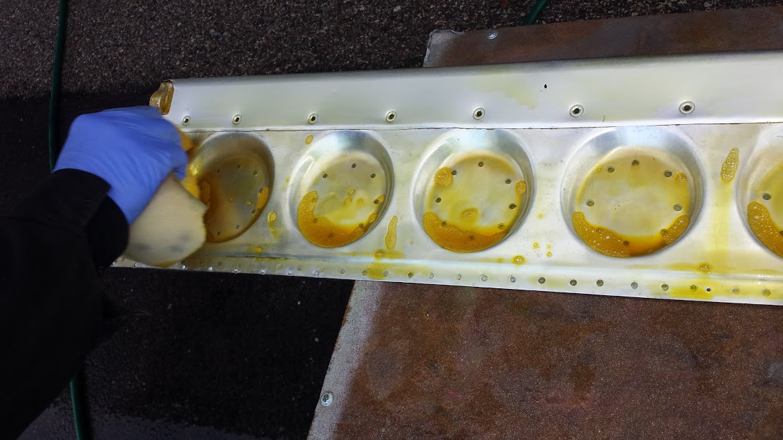

Покрытие закрылка антикородийным веществом:

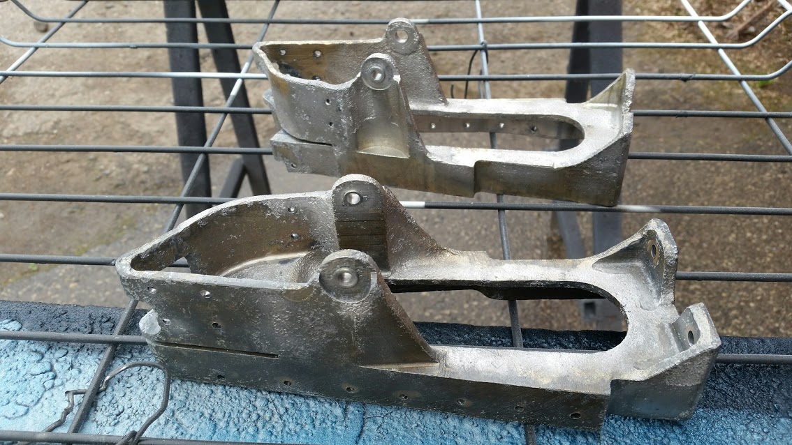

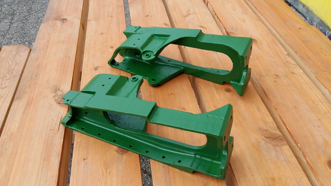

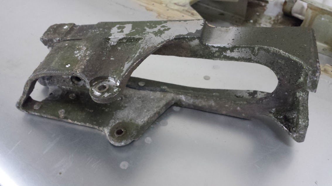

Узлы крепления, с помощью которых элероны и закрылки крепятся к крылу:

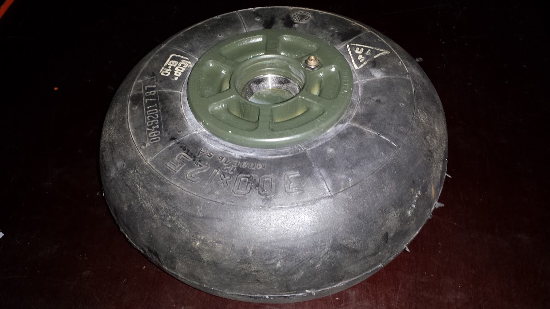

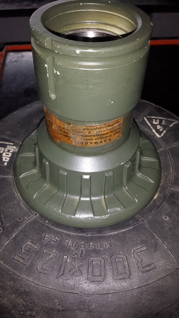

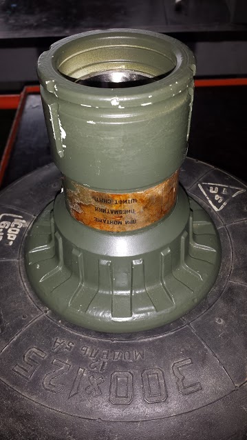

Обод колеса перекрашен точно в такой же цвет, каким он был перед реставрацией. Нас это удивило, так как мы оба раньше никогда такого цвета на советских колесах не видели:
Во время перекраски обода колеса сохранена оригинальная этикетка, на ней - 1957 год:
Новая краска немножко облупилась во время пробного монтажа/демонтажа шины, но это не страшно 🙂:

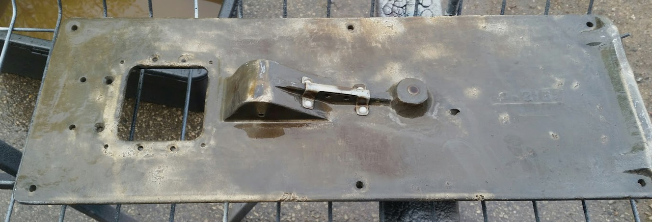

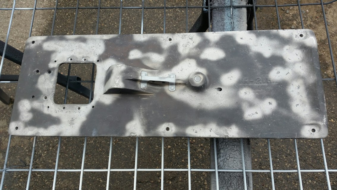

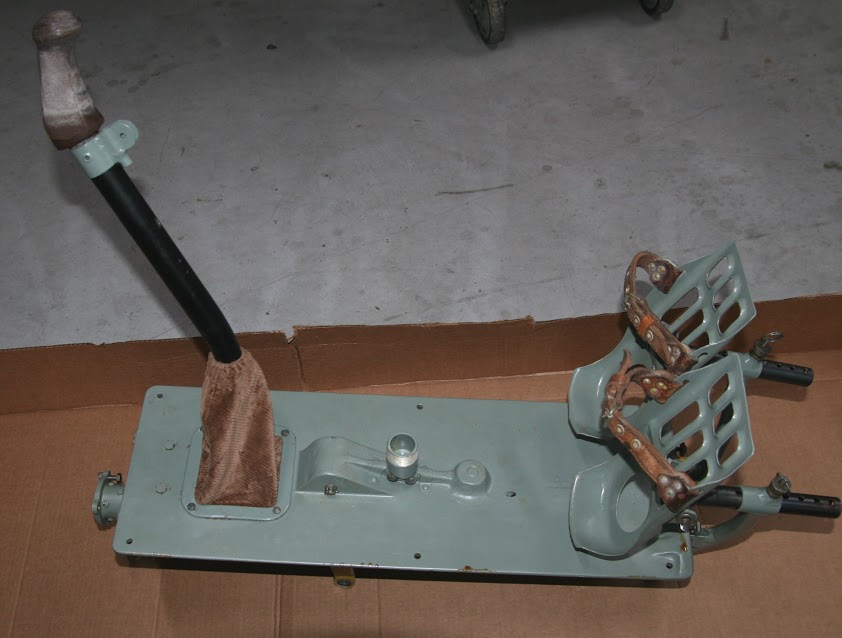

Реставрация узла рулевого управления

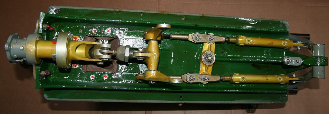

Кинематика рулевого управления после покраски и сборки обработана антикородийным веществом:
Узел рулевого управления в сборе:

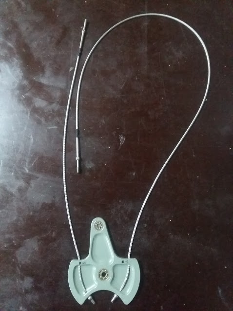

Все тросы управления заменены на новые:

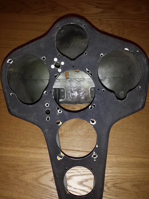

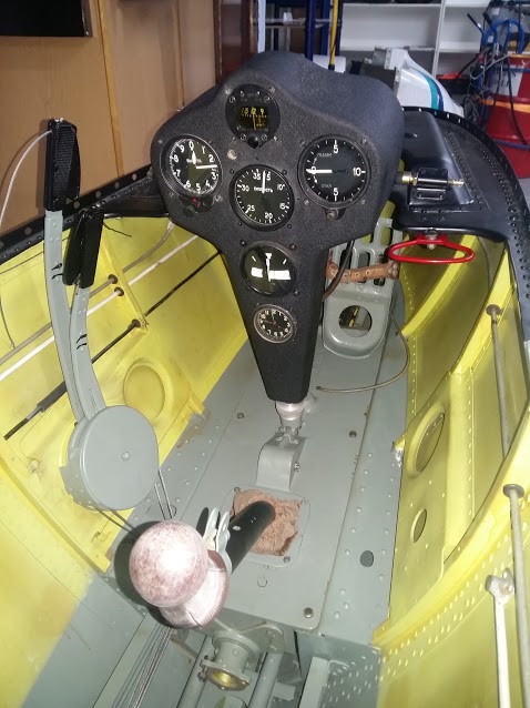

Приборная панель перед реставрацией:

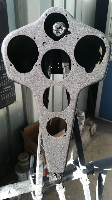

Приборная доска после перекраски специальной краской типа «муар»:
Все приборы заменены на такие же, какие и были когда-то на этих планерах, но на более новые, без светомассы, а под красный подсвет. Было очень трудно найти указатель поворота УП-2, я выкладывал это объявление на этом форуме:
