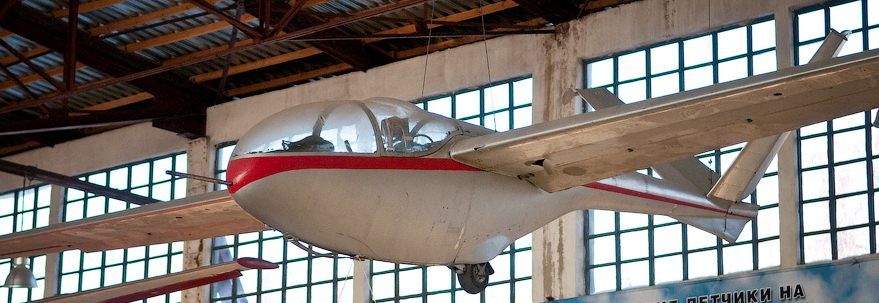

Реставрация планера Антонова А-11/13
в музее

Ребят  всё это  привлекательно  и даже похвально, однако  вижу  , что  многие  детали    требующие   ренгеноскопии  смотрите, что  глазом  не видно  на  дефектации волосы  дыбом  встают.  Был  как то  свидетелем  такого  просмотра, когда  после  перегона  старой  вертушки   на  заводе  посмотрел  на  детали втулки  хвостового  винта  на  вид  практически  целого. К  тому же  в формулярах этих  планеров  отражалось  количество выполненных  с перегрузкой фигур  т.к  ресурс  планера  был  по ним  ограничен. 😉
Спасибо за советы и слова опасения.
Да, пока нет возможности воспользоваться методом рентгеноскопии, но сейчас существуют альтернативные способы диагностики.  Альгимантас знаком со способами контроля, которые проводятся не разбирая конструкций. Он пользовался услугами коллег, делающими такую диагностику на авиалайнерах. В частности, критические части из алюминиевых сплавов (например, задний шпангоут фюзеляжа) были проверены способом вихревых токов, а стальные части, такие как вилка шасси - магнитной диагностикой. Полки лонжеронов внутри крыла были осмотрены насчет присутствия коррозии.
Никто не собирается крутить пилотаж на этом планере, пилотажные крылья от комплекта А-13 нужны для комплектности проекта.
Поверьте, Альгимантас знает что делает, его основная работа связана с этой сферой. Он параллельно с реставрационными работами кропотливо проводит работу по подготовке документов к регистрации этого планера к летной годности.
Так что, мы как раз меньше всего нуждаемся в советах по диагностике. Без обид…
В свою очередь, мы надеемся получить советы тех людей, кто реально сталкивался с эксплуатацией этого планера и получить помощь в приобретении документации по этому планеру. Например, очень интересует, почему во время эксплуатации этого планера вышел бюллетень, согласно которому убирающееся в полете шасси следовало заменить на неубирающиеся?

На левом борту этого конкретного планера перед шпангоутом № 4 нечего такого описуемого нет…
В носовой части углубление закрываемое на стоянке резиновой пробкой, туда выведена трубка "динамического" давления. А на левом и правом борту есть не большие отверстия и ним подведены трубки "статики".
Про выдвижную трубку "Вентури", кто то сильно погорячился. В описании она есть а ни на одном фото её нет. И я не помню что бы она была на живом планере.
Бюлетень по шасси похоже был, я что то слышал от планеристов. Механизм выпуска часто не срабатывал, поэтому у А-13 в низу фюзеляжа была мощная под риссоринная лыжа.

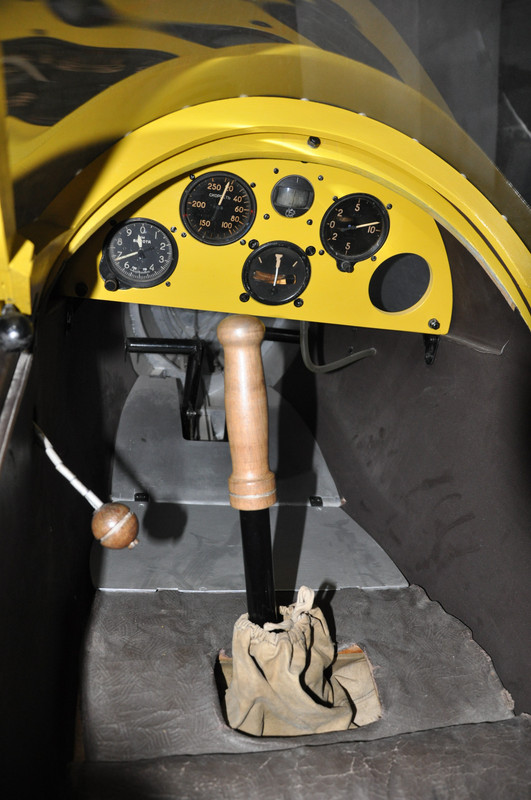

Возможно ли, что указатель поворота УП-2 устанавливался на этот планер лишь из-за индикатора скольжения («шарика») этого прибора? А лопатка этого прибора нечего не показывала во время полета - пневматическая гировертикаль просто не работала?
На другом советском серийном планере БрО-12 того же времени конструкции Б. Ошкиниса тоже устанавливался указатель поворота УП-2, при этом трубка Вентури присутствует на правом борту в носовой части этого планера. Она отчетливо видна на этом снимке:
Приборная панель того же планера с указателем поворота УП-2:
Возможно вы правы.

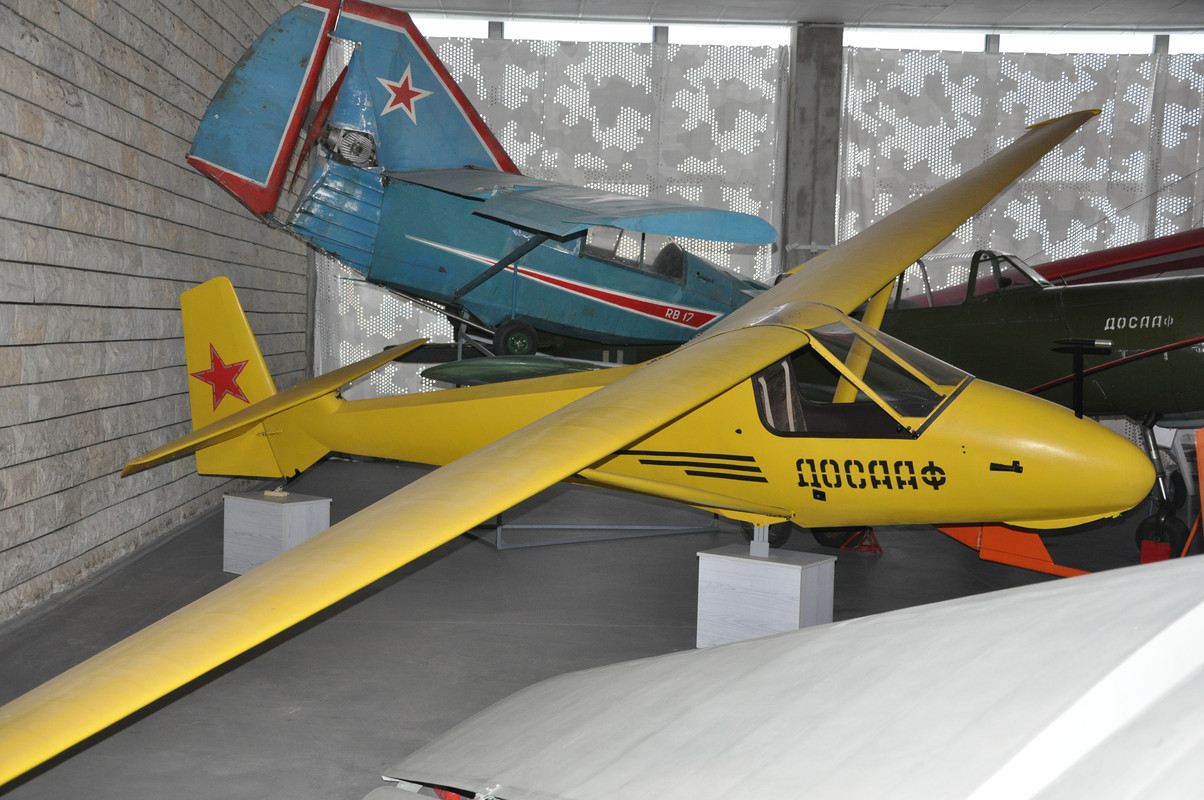

На аэродроме аэроклуба моего родного города Паневежиса (EYPN), где я учился летать, с незапамятных времен на стеле установлен этот А-11:
Я, с детства приходя на этот аэродром (который находится в черте города), всегда удивлялся конструкцией этого планера, в частности хвостовым оперением. С тех пор я всегда мечтал увидеть его в полете…
Кстати, Альгимантас множество раз забирался к этому планеру на лестницах и стремянках, лазил в его кабину, с целью обмерить некоторые детали конструкции для дальнейшего их изготовления, так как на его приобретенном планере некоторых частей не хватало, или было не ясно как их устанавливать - он купил свой планер в разобранном состоянии.
Насколько мы знаем, в Литве к сегодняшнему дню сохранилось, по крайней мере, пять планеров этого типа в разной степени сохранности. Помимо этих двух, еще два планера c разными комплектами крыльев хранятся в фондах Литовского Авиационного Музея на историческом аэродроме Aleksotas (EYKS) в городе Каунасе, который тоже находится в самом городе. А еще один планер сохранился в аэроклубе города Алитус (EYAL).
Что интересно, некоторые из этих планеров по некоторым элементам конструкции имеют отличия друг от друга!
Это, конечно в первую очередь можно объяснить разными сериями производства - ведь планеров этого типа было произведено ровно 200 штук. Во вторых, разные из этих планеров, наверное, заканчивали свою летную карьеру из-за выработки летного ресурса в разное время, а следовательно, подвергались разным доработкам по времени разными бюллетенями. В третьих, разные планера могли самовольно дорабатываться/ремонтироваться умельцами на месте в аэроклубах.

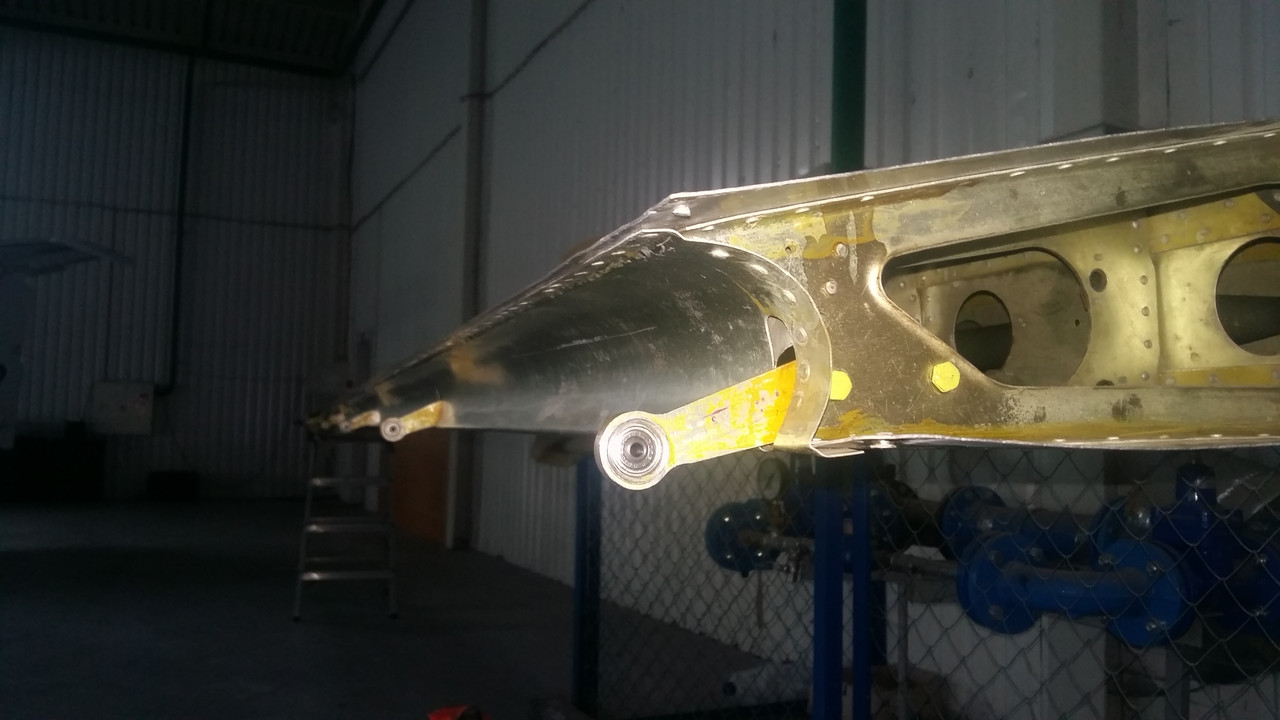

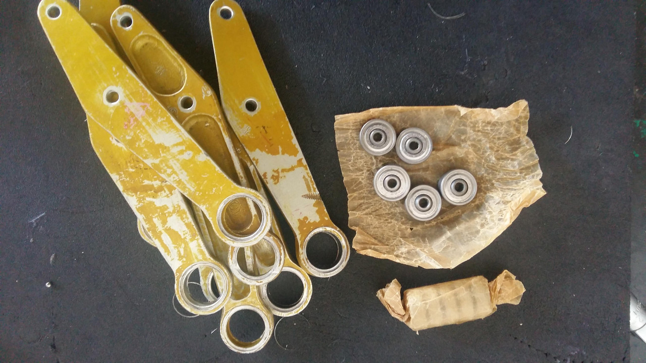

На узлах, к которым крепятся закрылки и элероны, заменены подшипники на новые:

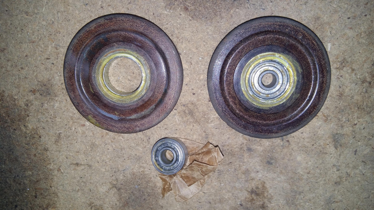

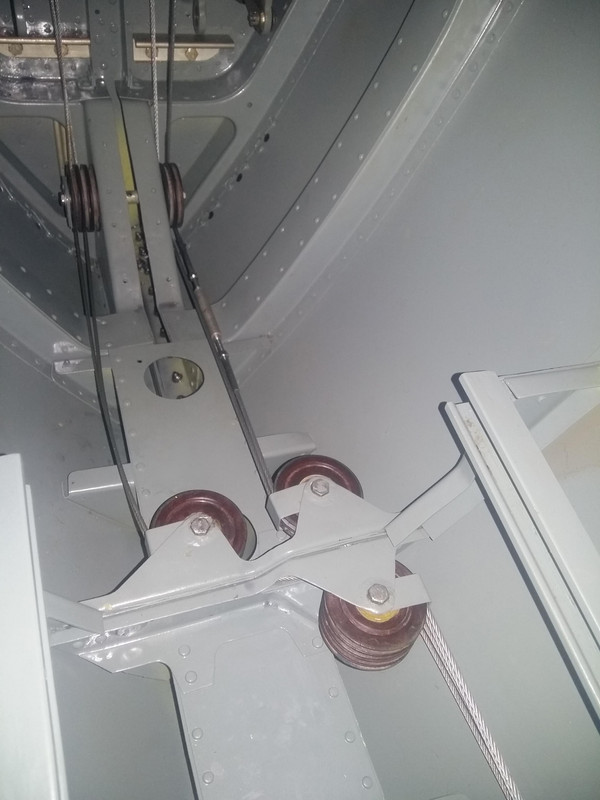

Также, подшипники на новые заменены в тросовых роликах системы управления:
Этот фюзеляж отгрунтован изнутри весь? Как же удалось его отчистить и подготовить по всем закоулкам (да и задуть)?
