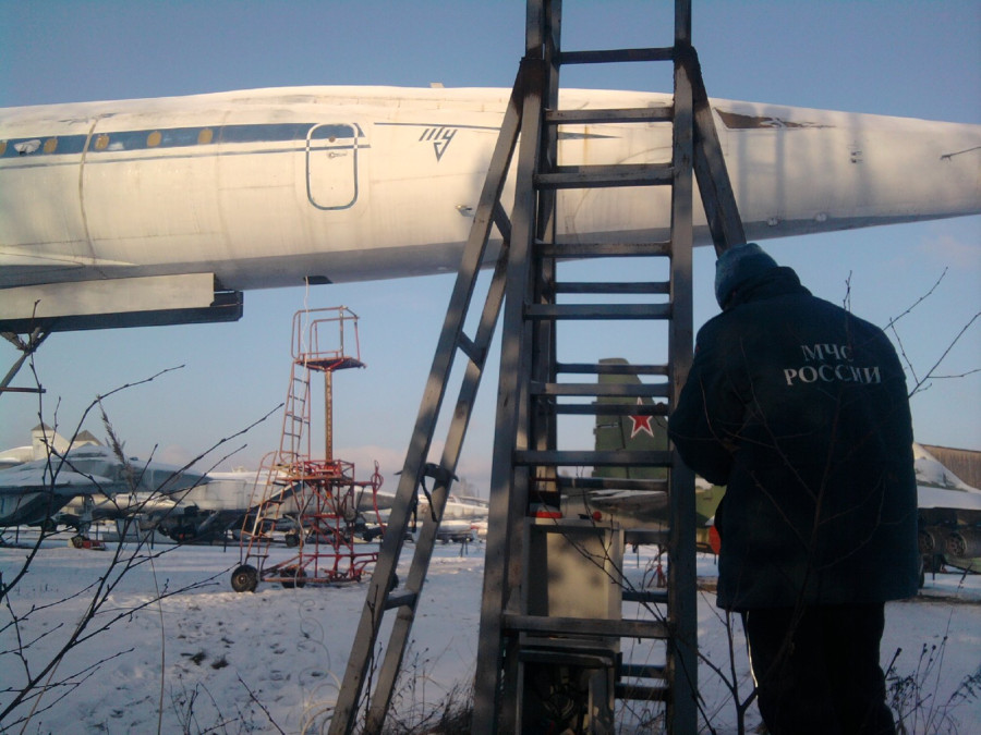

Очередной субботник выдался ветренным. Худшего климата для авиамузея трудно себе представить. Постоянные дожди и туманы перемежаются ураганными ветрами. В березняке за Ту-144 повалило два дерева, самолет раскачивается так, что у некоторых начинается морская болезнь.
С большим трудом зачехлили загрунтованный нос. Красить в этом сезоне его уже не получится. Как могли привязали клокочущий брезент, но скорее всего, в следующую субботу придется снова поправлять.

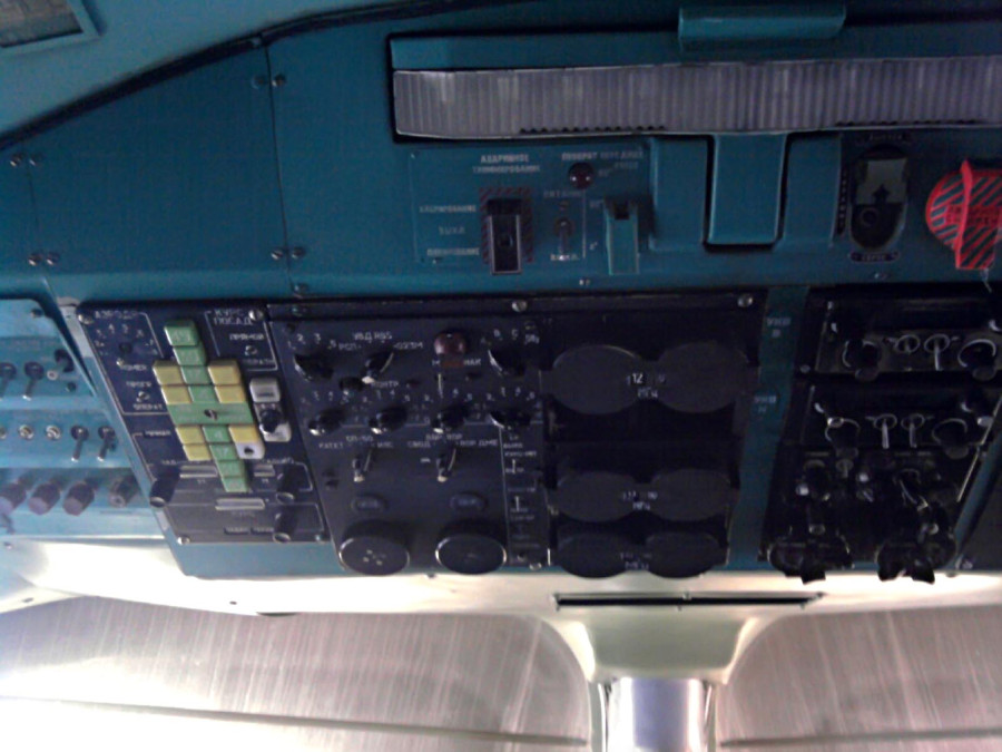

Зато в кабине наконец заняли свои места пресловутые наборники радиочастот на щитке РСБН-144. Ура! Спасибо всем, кто помогал моделировать, фрезеровать, гравировать, травить, точить и собирать на это деньги. Получилось весьма похоже. Ручки щелкают, цифры радиочастот отображаются в окошках.

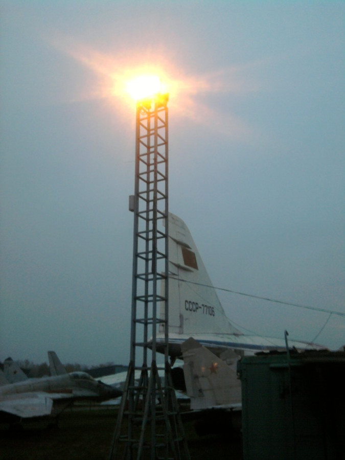

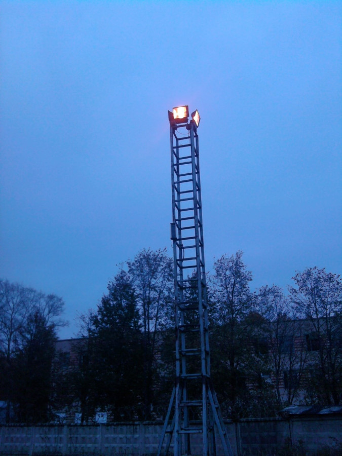

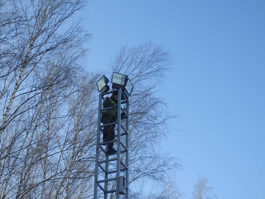

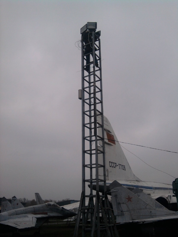

Привезли 6 новых прожекторов для мачт освещения (потрачено 13000р). На их установку пока не хватило сил, да и ураган не способствует лазанию по высоким мачтам.

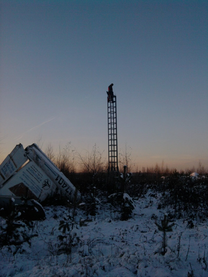

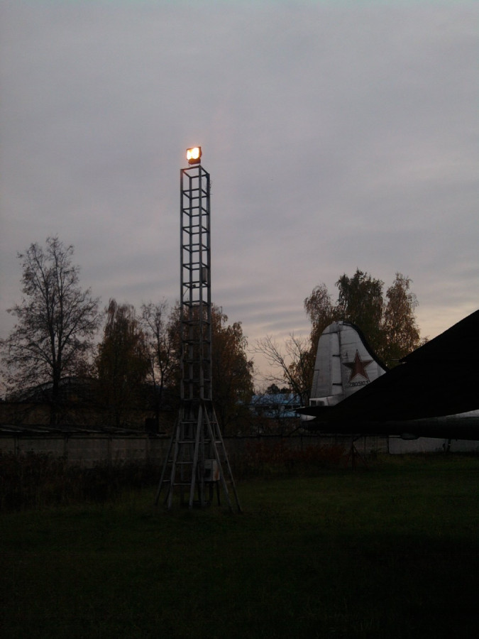

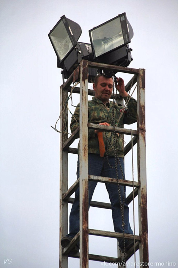

Благодаря поступившим пожертвованиям, удалось докупить партию прожеторов. Большую помощь с их установкой оказал Игорь, имеющий соответствующие профессиональные навыки. Eще две мачты вернулись из тьмы:

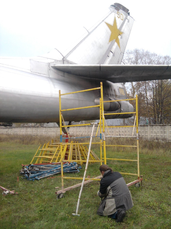

C замороженной стройки музейного ангара мы арендовали строительные леса:
Полностью собирать пока не стали, но по прикидкам получилось две туры по ~13м. Пригодятся для высотных работ на Ту-144, особенно, если когда-то все же дойдет до его покраски.

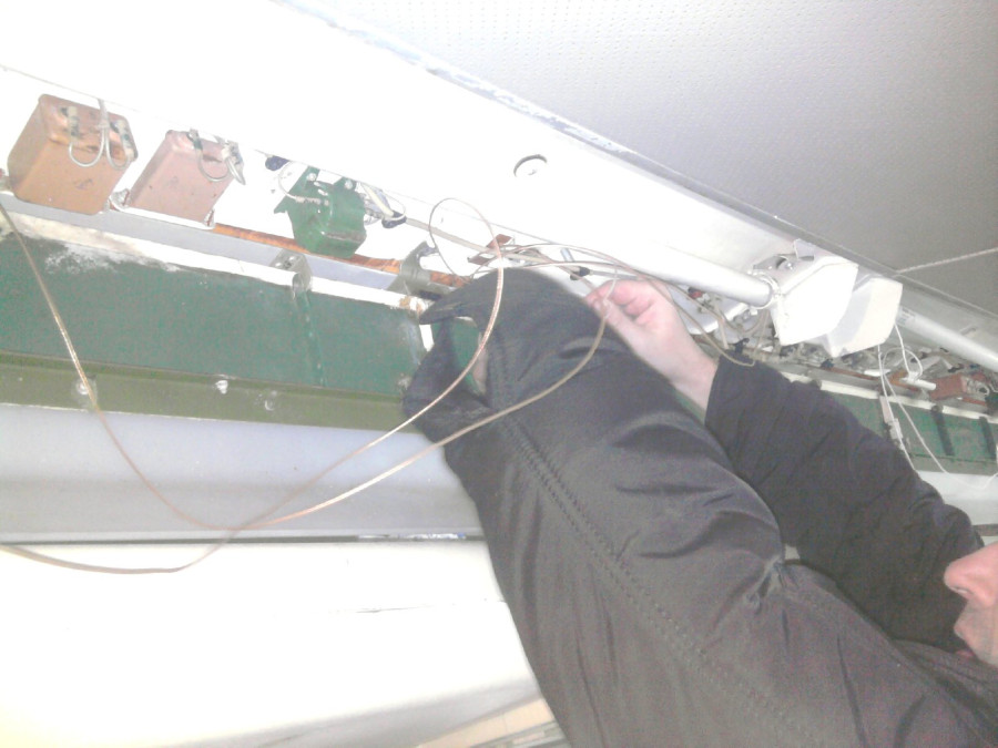

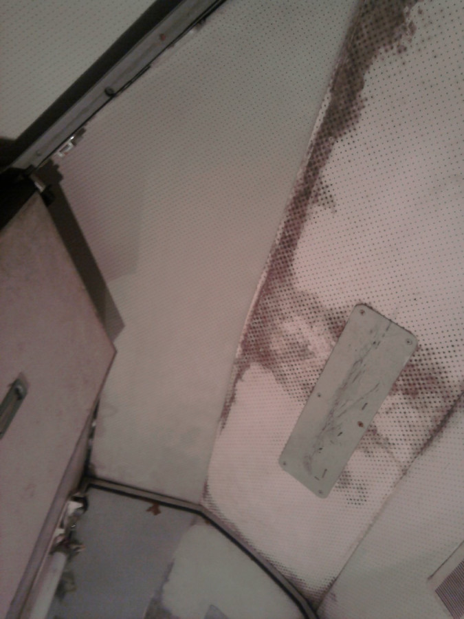

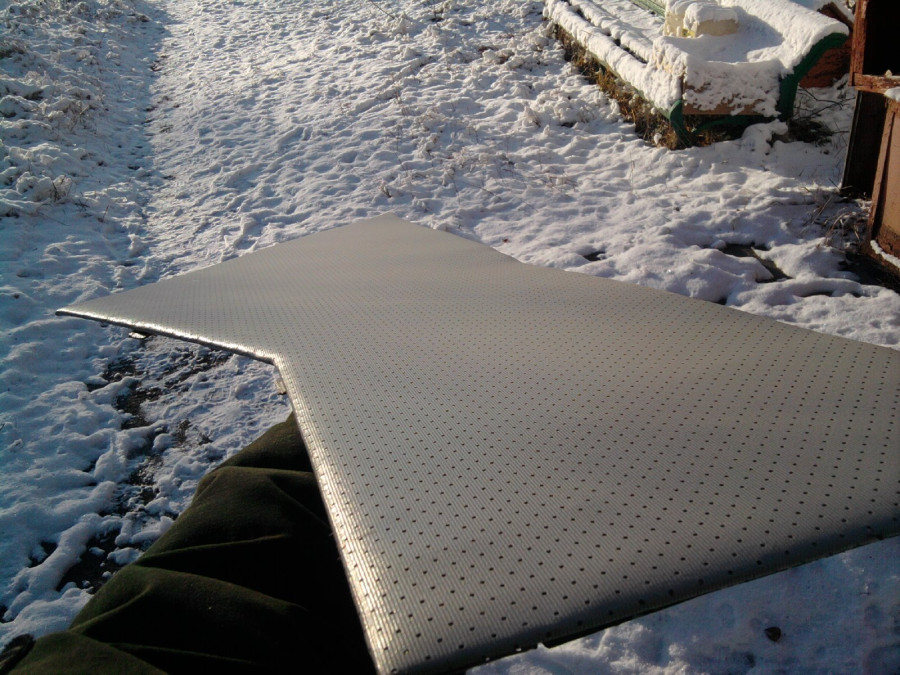

Для восстановления третьего салона, продолжаем попытки воссоздать потолочную панель в хвостовой туалет. Первая попытка обтянуть жесткий каркас павинолом, не удалась, поверхность покоробилась из-за клея. Сейчас предприняли вторую попытку, на этот раз павинол клеили тлько с изнанки. Получилось сильно лучше, но из-за отсутствия опыта избежать волн и складок не получилось. Будем пробовать перетягивать еще и еще, пока не получится.

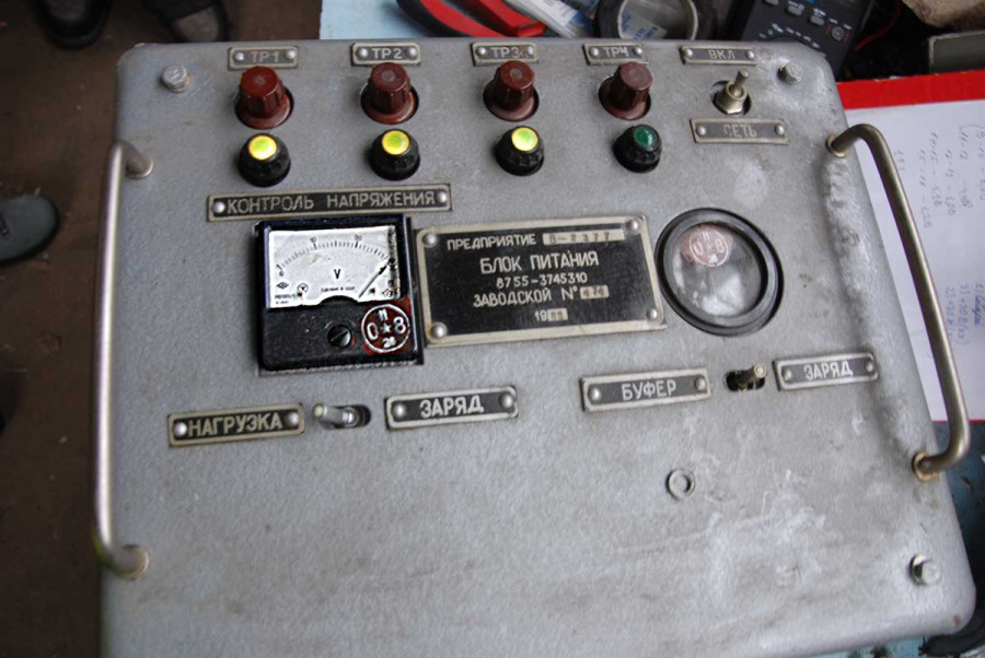

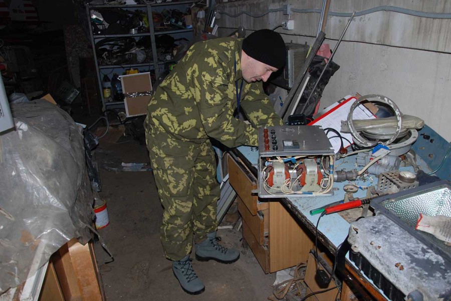

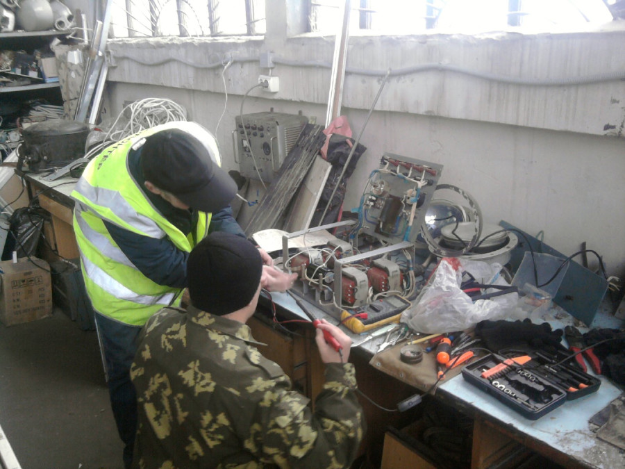

Сергей с Пашей дорабатывали источник питания.
Сейчас без нагрузки он выдает 29В. Ожидается, что под нагрузкой не просядет ниже 25, что допустимо для бортовых потребителей.

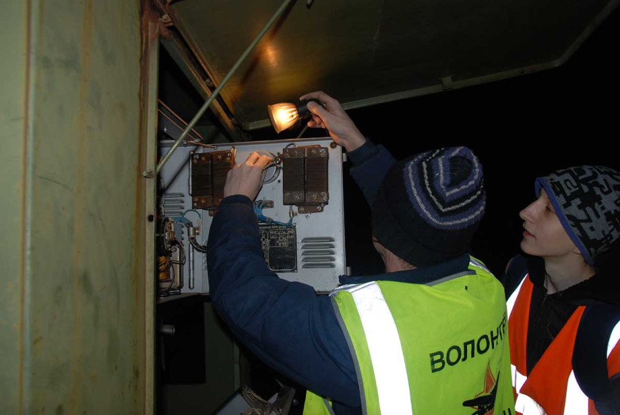

Минувший субботник был целиком посвящен электропитанию.
Павел закончил проверки источника питания постоянного тока после переделки с 12В на 24-27В.
Результат:

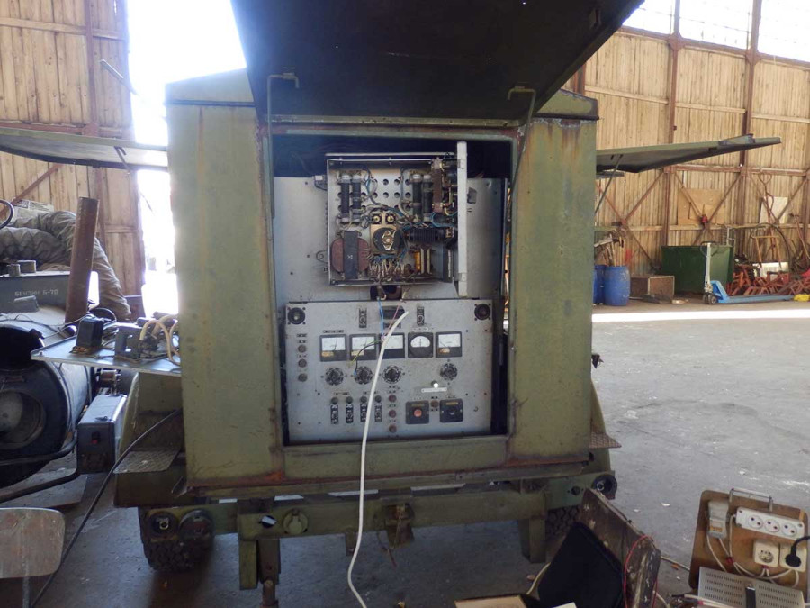

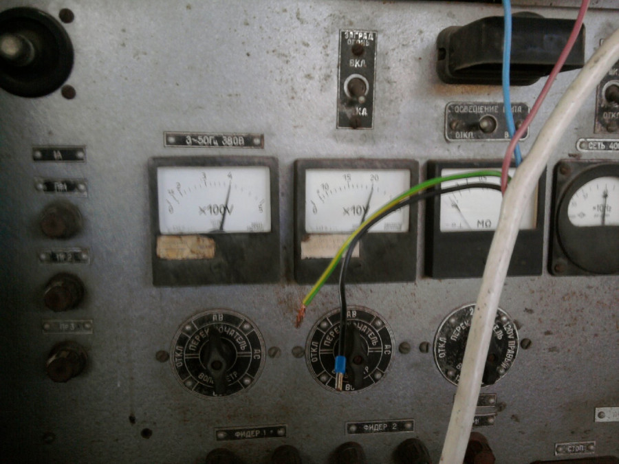

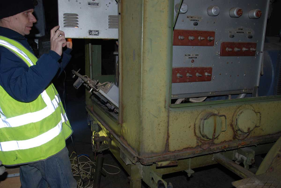

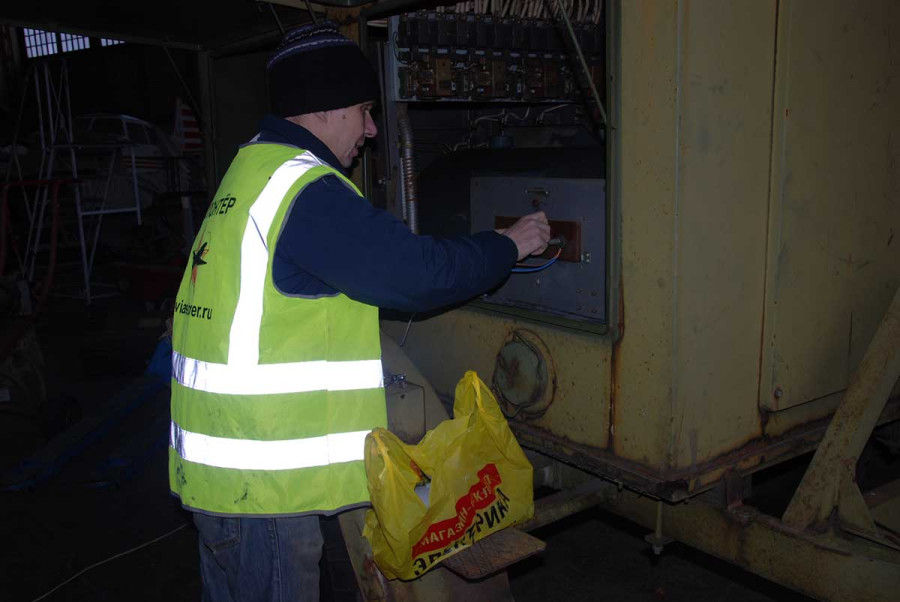

Сергей весь день посвятил приёмке АЭМГ-60/30:
К вечеру шайтан-машину удалось подключить к сети 380В в ангаре:
Пришлось соорудить новый питающий кабель, вилки, розетки, автоматы защиты...
Только к вечеру шарманка заработала.
Все крутится, гудит, реле щелкают, но на окончательные проверки времени уже не хватило.
В следующий раз надо постараться весь день уделить этому агрегату. Документация имеется, надо будет все хорошенько изучить.

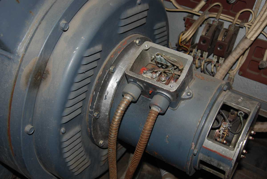

Вчера наконец запустили мотор-генератор. Все в порядке, выдает и 115В и 200В. Регулятор напряжения древний, нуждается в постоянной регулировке.
Сегей обещает переделать регулятор на современной элементной базе.

Также наконец закончили обтяжку потолочной панели для хвостового туалета. После многочисленных шишек удалось добиться отличного прилегания павинола! Теперь надо придумать, чем ее покрасить, т.к в туалетах потолки белые, а у нас павинол серый.

Ну и конечно, благодаря все тем же пожертвованиям, удалось приобрести еще 7 прожекторов. За субботник полностью восстановили две мачты освещения!

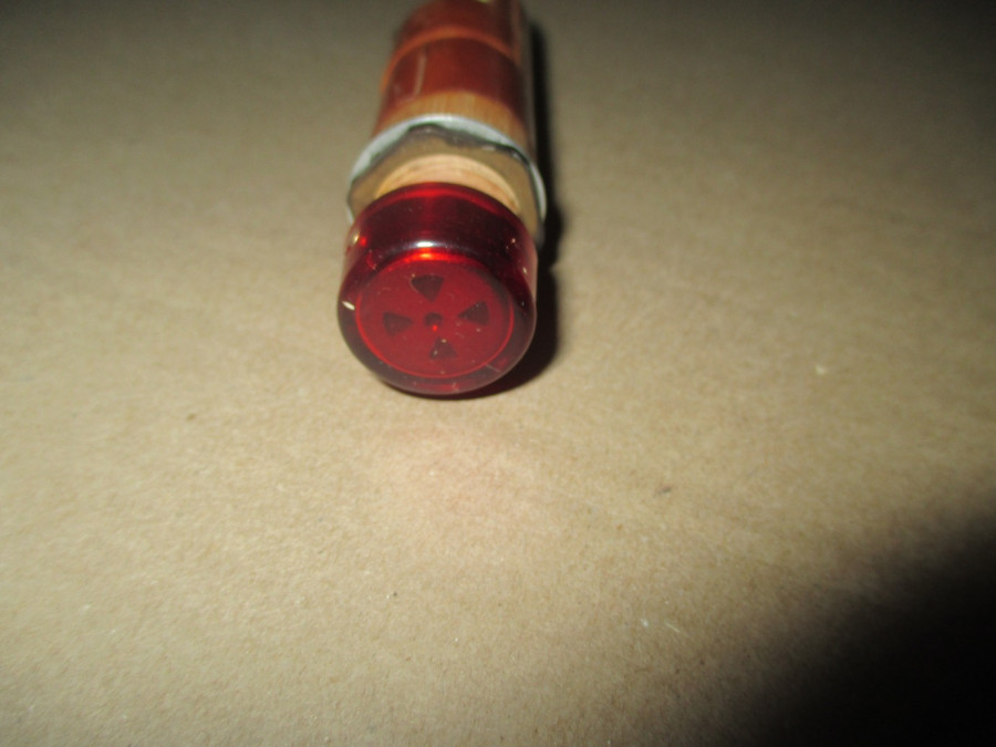

На минувшей неделе, благодаря поступающим пожертвованиям, закупили кнопку-лампу центрального сигнального огня КСЦ-1.
Штука редкая. На Ту-144 их было две, обе украдены, но одну удалось найти ранее в ремфонде. Применяются также на Туполевских бомбовозах и больше, наверное, нигде. Найти в продаже - редкая удача, пришлось отдать неприличные деньги. Зато еще двумя дырами в приборке меньше.

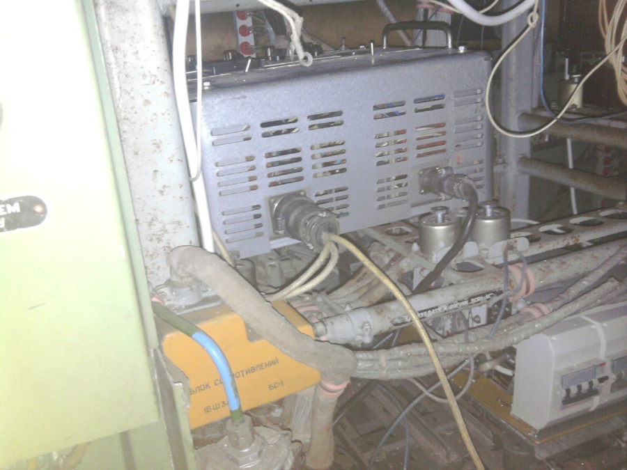

В кабине закончили монтаж блока питания на 27В. Установили в этажерке взамен разграбленного навигационного оборудования. Теперь с питанием бортовых потребителей постоянным током станет полегче.

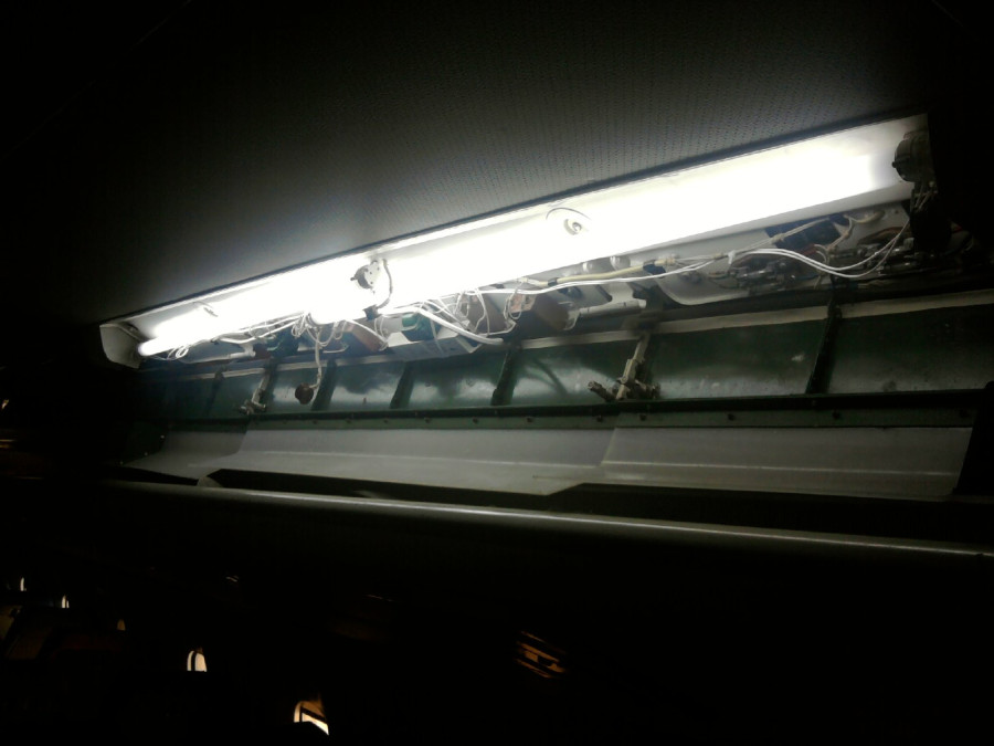

Также закупили оставшиеся лампы дневного света и дросселя, которых не хватило в прошлый раз на 3й салон. Монтаж основного освещения почти закончен.
В хвостовом туалете примерили вновь многострадальную потолочную панель.
Все подошло, встало на замки, теперь надо думать, чем покрасить дермантин. Оригинал явно светлее, почти белый. Грязные подтеки и плесень надо будет летом отмывать.
Также в 3ем салоне попытались подобраться к одной из сломанных вандалами солнцезащитных шторок на иллюминаторе в хвосте. Для этого надо демонтировать облицовочную панель. Столкнулись с закисшими винтиками, в следующий раз надо будет аккуратно высверливать.

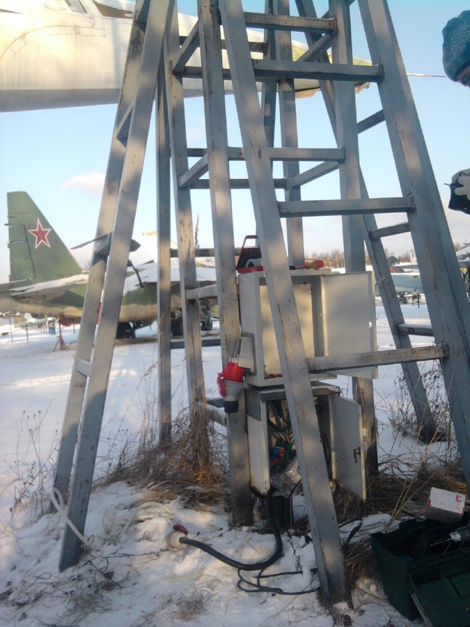

А снаружи, несмотря на -20 мороза, занимались монтажом нового распределительного электрощита для подключения наземного источника питания.
Здесь еще предстоит поработать.
