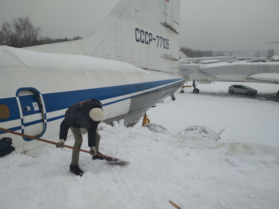

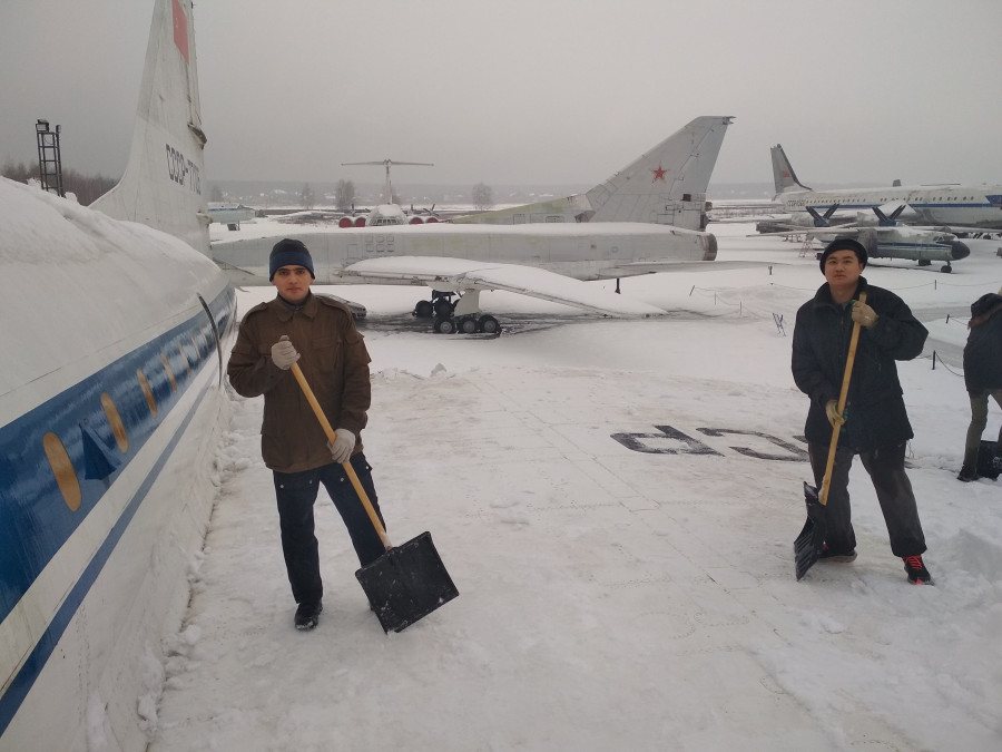

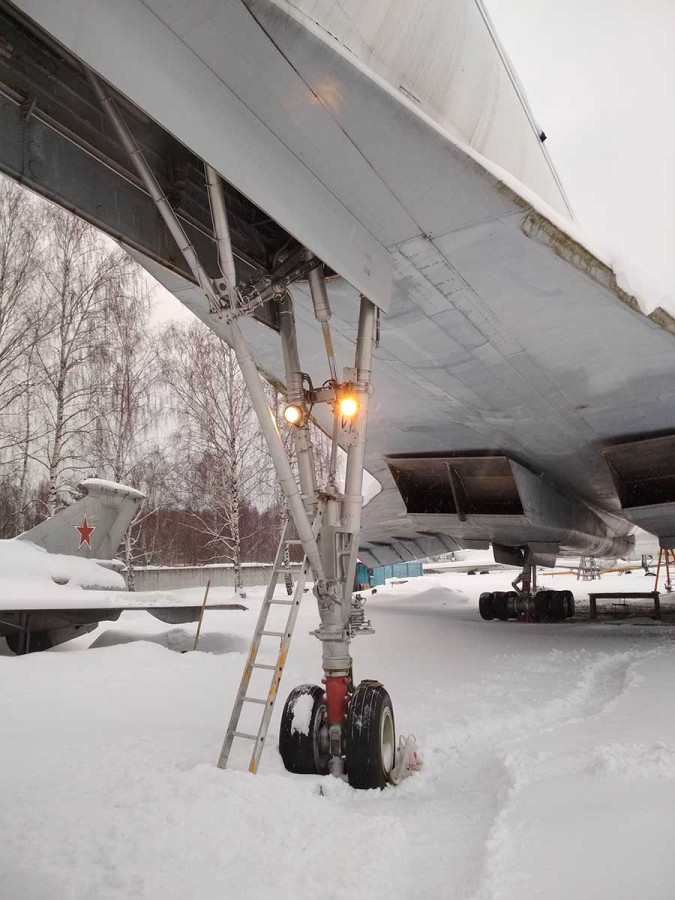

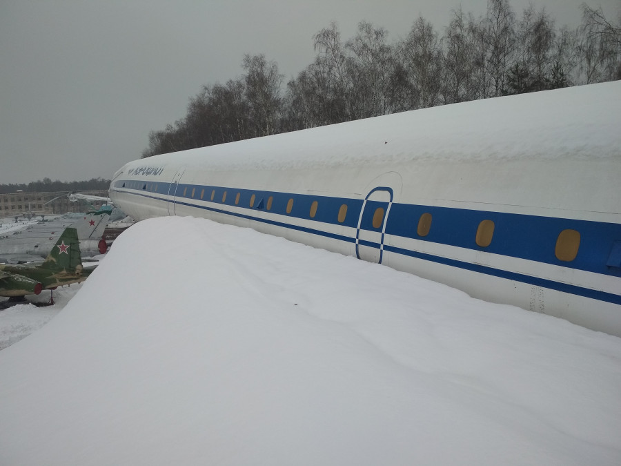

Сегодняшний субботник на Ту-144 был посвящен снегоборьбе. В начале недели выпало рекордное количество снега. А в конце недели потеплело до +1 и пошли дожди. Снег слипся, но не растаял.
С утра откопали подъезд к самолёту, затем откопали стремянки и лишь потом дошла очередь до очистки крыла.
Работать было исключительно тяжело и опасно из-за скользкой обшивки под слоем снега. За субботу очистили только левую плоскость,и то лишь там где не слишком покато.

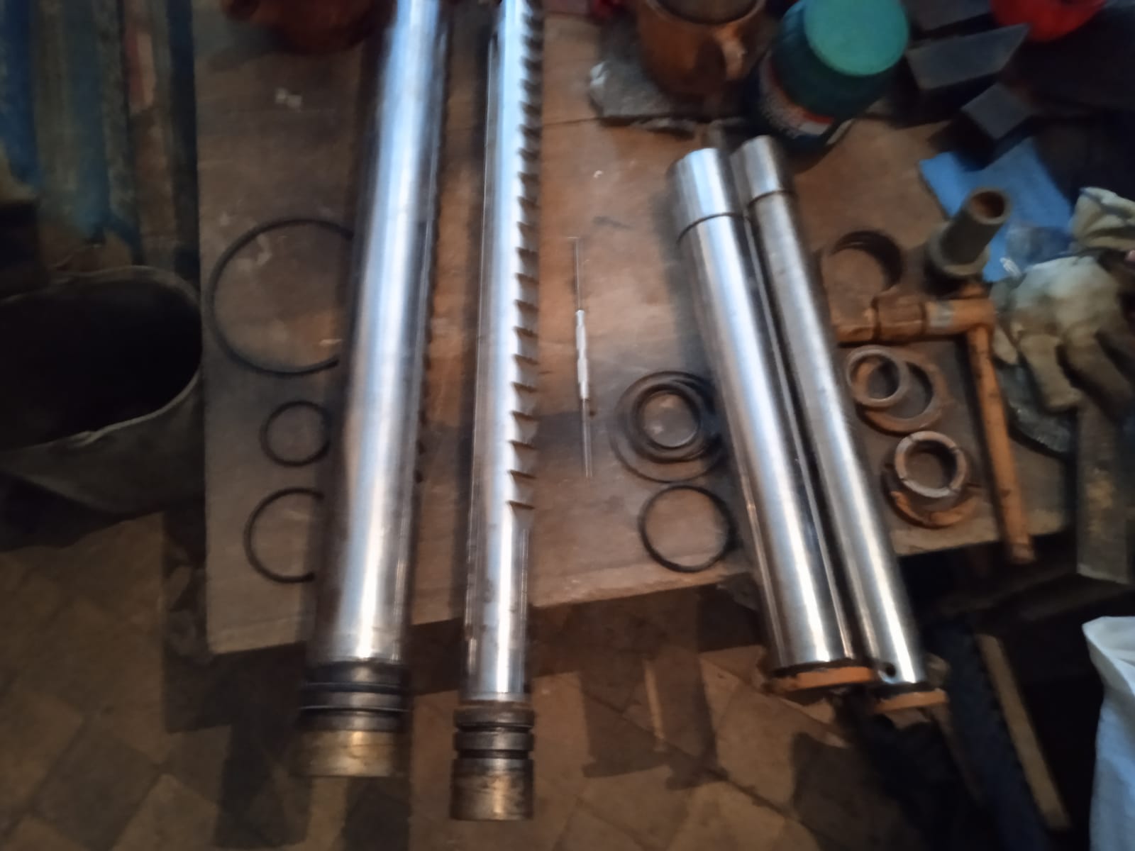

Также начали ремонт мелких гидроподьемников, скопившихся в помещении типографии, где теперь переодеваются волонтеры.

Дима, снег по прежнему чистите обычными лопатами?
ПЗ
Железные наконечники с них снимаем, чистый пластик. Еще фанерная одна лопата была. Я пихлом обрезиненным орудовал

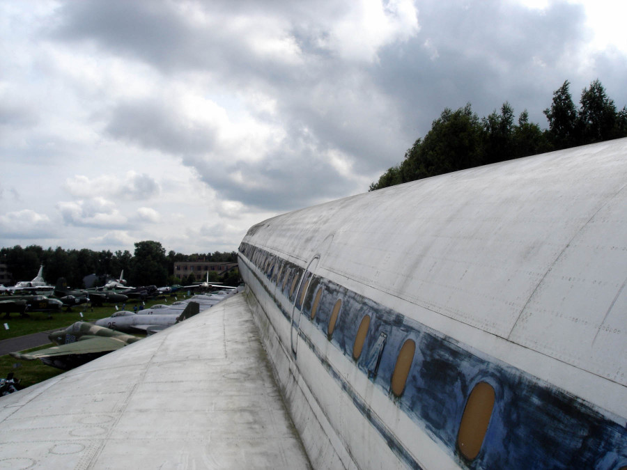

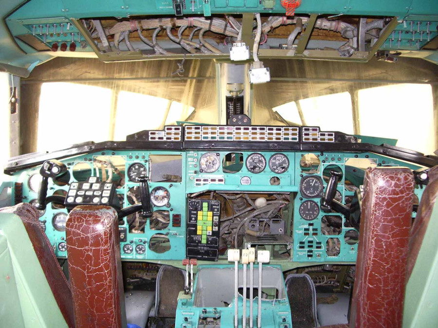

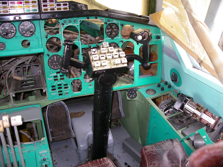

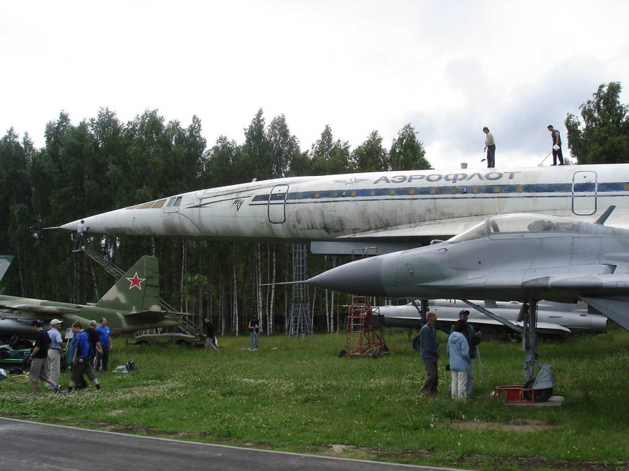

В далёком уже 2005г, волонтеры застали Монинский Ту-144 таким:
А спустя 17 лет работы он стал выглядеть вот так:
Будем надеяться, это ещё не конец. Надежда умирает последней...

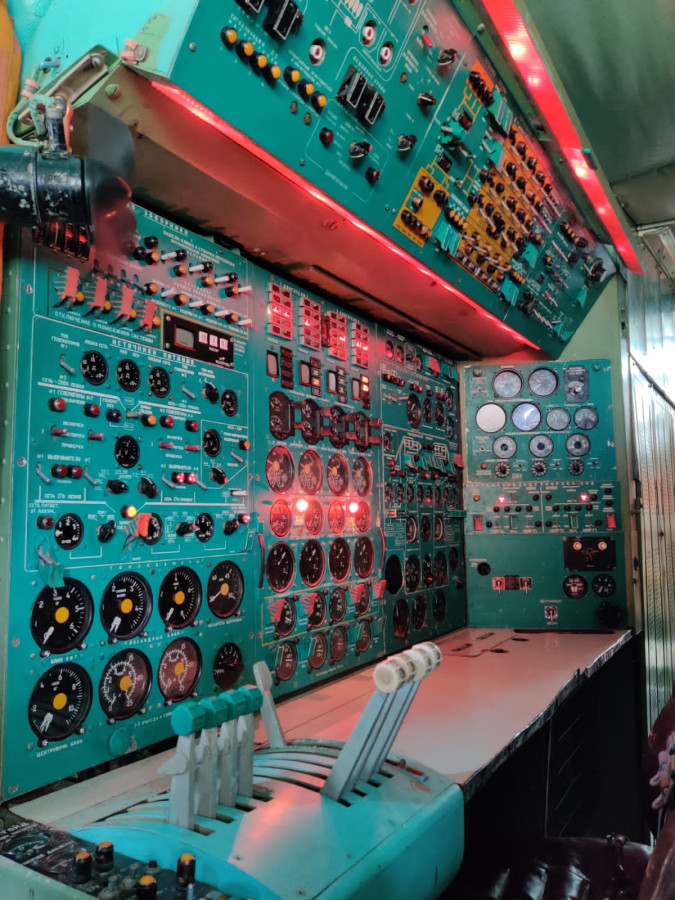

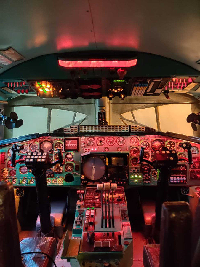

В кабине тоже начали эксперименты с электрикой.
Также проверили подъем/опускание кресла штурмана и подсветку приборной доски, однако видео что-то сюда не цепляется.

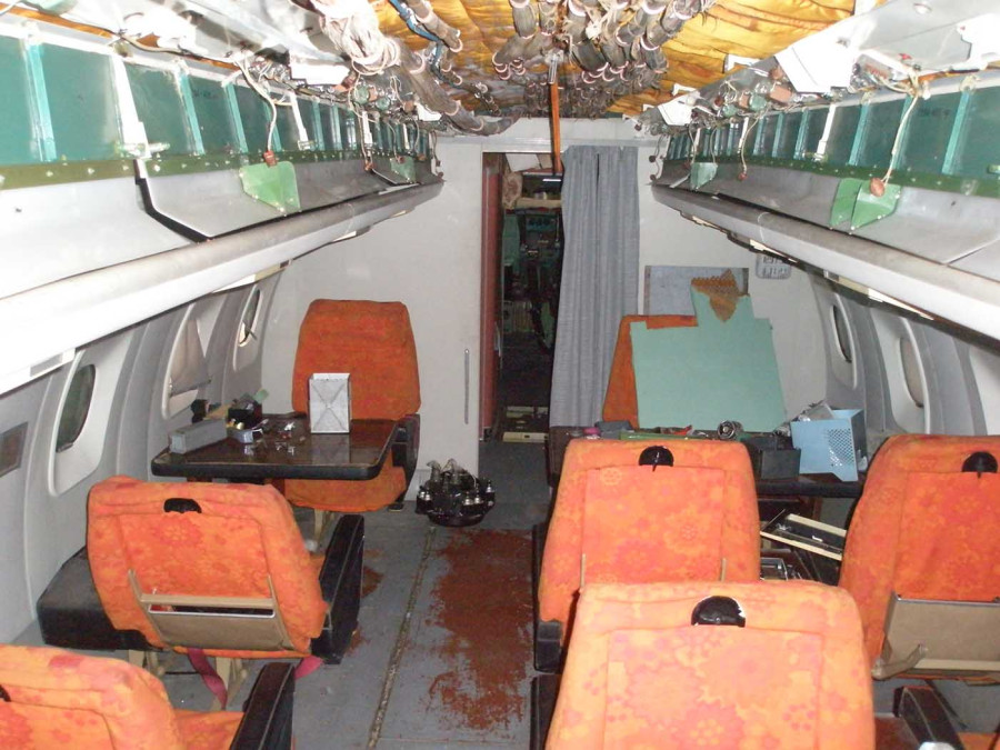

В салоне проверили работу дежурного освещения.
Пока это только пробы, т.к достаточно мощного источника питания 27В у нас ещё нет. Предстоит решить вопрос и с питанием самолёта переменным током 200В 400Гц.
