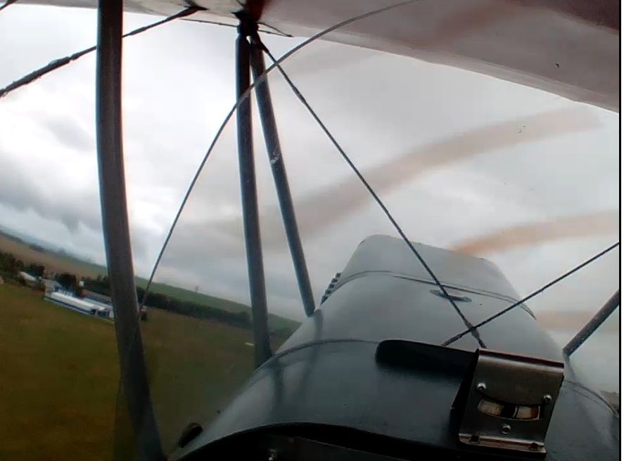

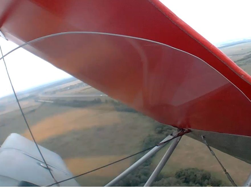

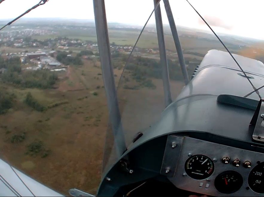

Несколько стоп-кадров с экшн-камеры из прошедшего лётного сезона: Полёт по кругу. Набор.
    49,6 КБ · Просмотры: 256
