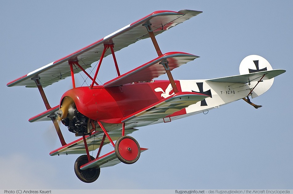

А до него во время Первой Мировой это же самое сделал Энтони Фоккер на своём знаменитом триплане. Боковые стойки, соединяющие консоли трипланной коробки, у него были не силовые, а "психологические" - лётчики тогда ещё просто боялись летать на свободнонесущих крыльях. Изучайте историю авиации...
