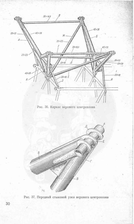

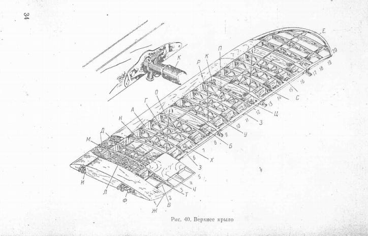

еще раз спасибо. пытаюсь разобраться. хотелось-бы полетать и на чайке. прикидываю реально-ли в моих условиях сделать такое крыло.

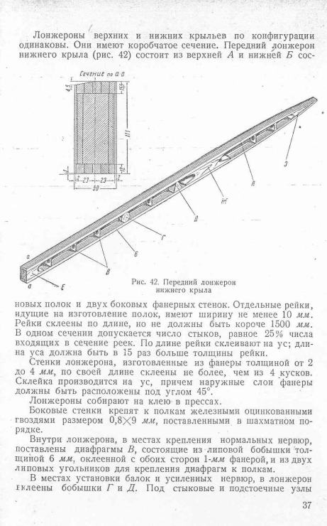

Посмотрел описании самолета И-153 "Чайка".
У самолета И-153 форма "чайки" создается центропланом. А лонжероны в крыльях прямые.
    45,6 КБ · Просмотры: 246
    65,3 КБ · Просмотры: 243
    44,6 КБ · Просмотры: 236
похоже это самый подходящий вариант. спасибо.продумать конструкцыю центроплана применительно к имеющимся фюзеляжу и консолям и вперед.

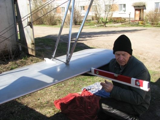

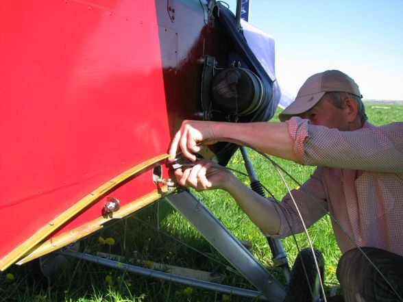

К началу нынешнего летнего сезона на биплане были сделаны некоторые изменения.

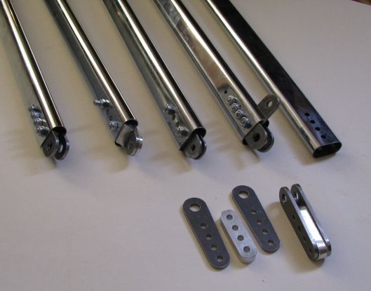

Уменьшил поперечное V нижнего крыла, для чего были сделаны новые межкрыльевые стойки.
Применил стальную трубу овального сечения размером 30х15 мм, стенка 1 мм - купил в магазине мебельной фурнитуры.
Ввиду отсутствия фрезерных станков наконечники сделал наборные - из стальных и алюминиевых пластин. Пакет с трубой соединил болтами М5, которые будут заменены трубчатыми заклепками после освоения технологии клепки.
    27,9 КБ · Просмотры: 276
Длину среднего стержня стойки увеличил на 80 мм. Для определения длины переднего и заднего стержней сделал технологические стержни с возможностью изменения длины. Установочные углы крыльев контролировал простейшим приспособлением - рейкой с закрепленным строительным уровнем.
    46,3 КБ · Просмотры: 254
    41,6 КБ · Просмотры: 299
    43,8 КБ · Просмотры: 301
Пластины наконечников сверлил на настольном сверлильном станке в простейшем кондукторе, затем развертывал в комплекте. Собирал с применением клея К153.

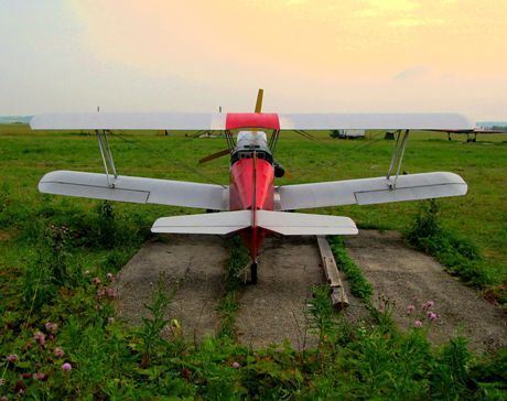

В таком виде он летает нынешним летом...
    23,3 КБ · Просмотры: 292

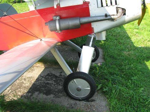

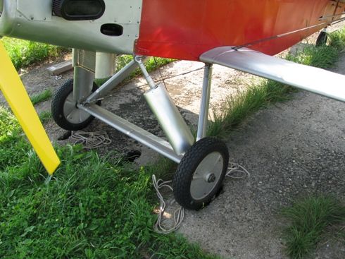

биплан облетал в первых числах июня. впечатления самые благоприятные. сочетание устойчивости и управляемости именно такое как мне хотелось. скорости вращения по всем осям достаточно высоки для тренировочного самолета. в то-же время нет вертлявости. полет как в детских снах. МНЕ НРАВИТСЯ!!!   кроме того были сделаны обтекатели на стойки шасси и крышки на колесные диски, что дало некоторую прибавку скорости, а самое главное увеличилась приемистость. скорость набирает значительно быстрее прошлогоднего варианта. в то-же время нижние крылья изрядно приблизились к земле, на посадке требуется повышенное внимание.
Так выглядят обтекатели.
    55,9 КБ · Просмотры: 266
    44,1 КБ · Просмотры: 231
    40,9 КБ · Просмотры: 266

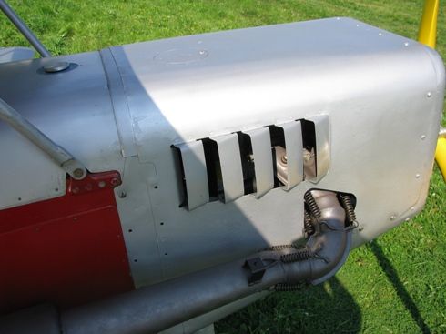

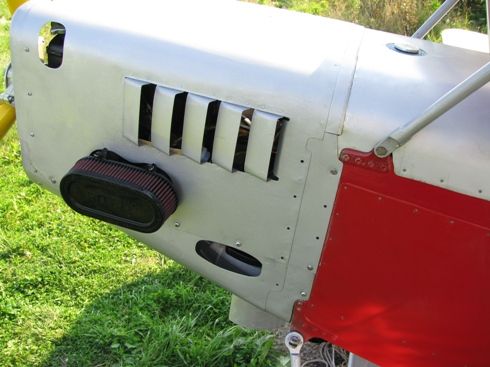

Теперь о капоте. Пытался рисовать и даже делал макет другого капота. Все хорошо получается, НО...это уже совершенно другой самолет, чужой. А я привык к этому самолету. В результате сделал новые "жабры" для выхода воздуха и решил, что этого достаточно. Температура охлаждающей жидкости несколько снизилась, но без дополнительного радиатора в жаркую погоду не обойтись.

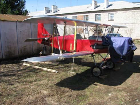

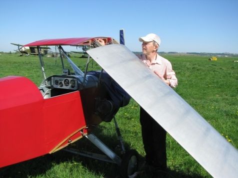

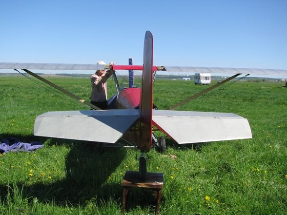

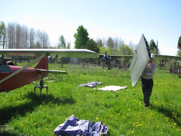

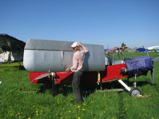

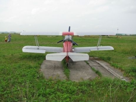

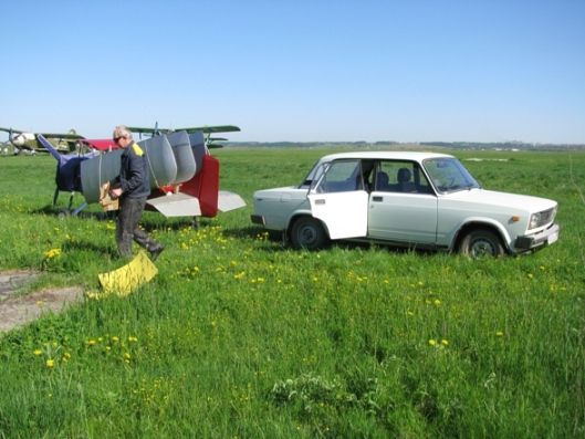

Перевозка и сборка биплана. Приехали на аэродром...
    40,8 КБ · Просмотры: 259

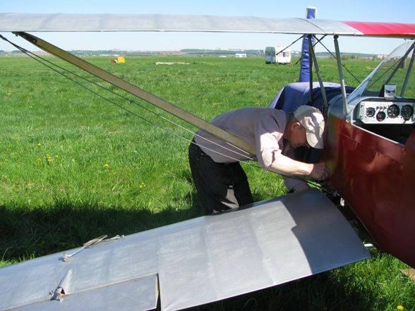

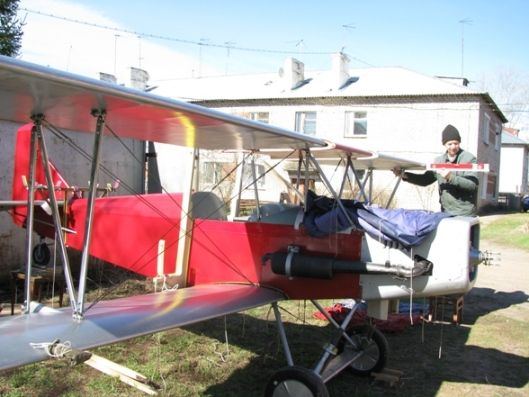

При помощи сборочных подкосов поднимаю верхние консоли.
    48,4 КБ · Просмотры: 250
Присоединяю нижнюю консоль.
    59,7 КБ · Просмотры: 260
    51,2 КБ · Просмотры: 256
