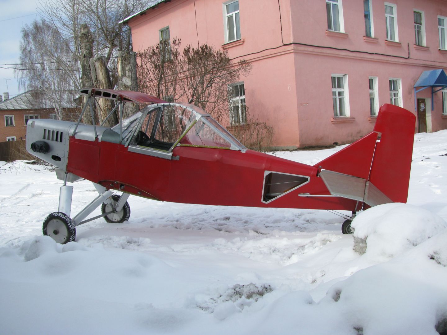

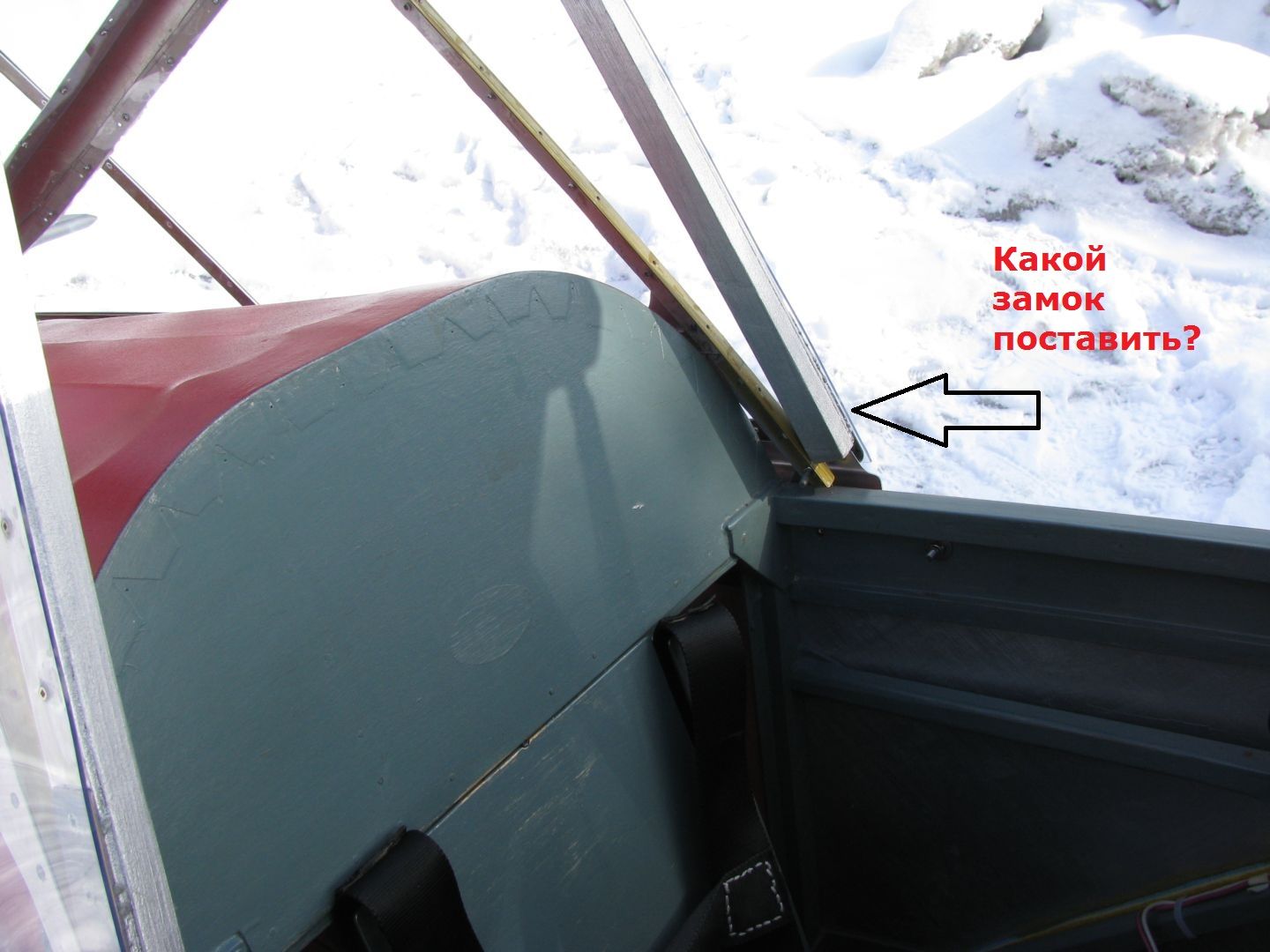

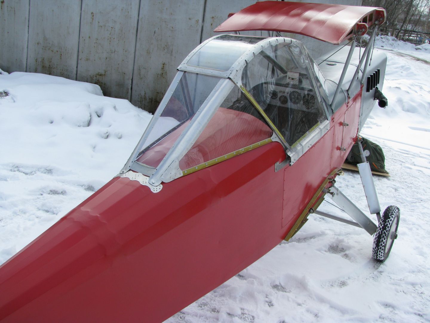

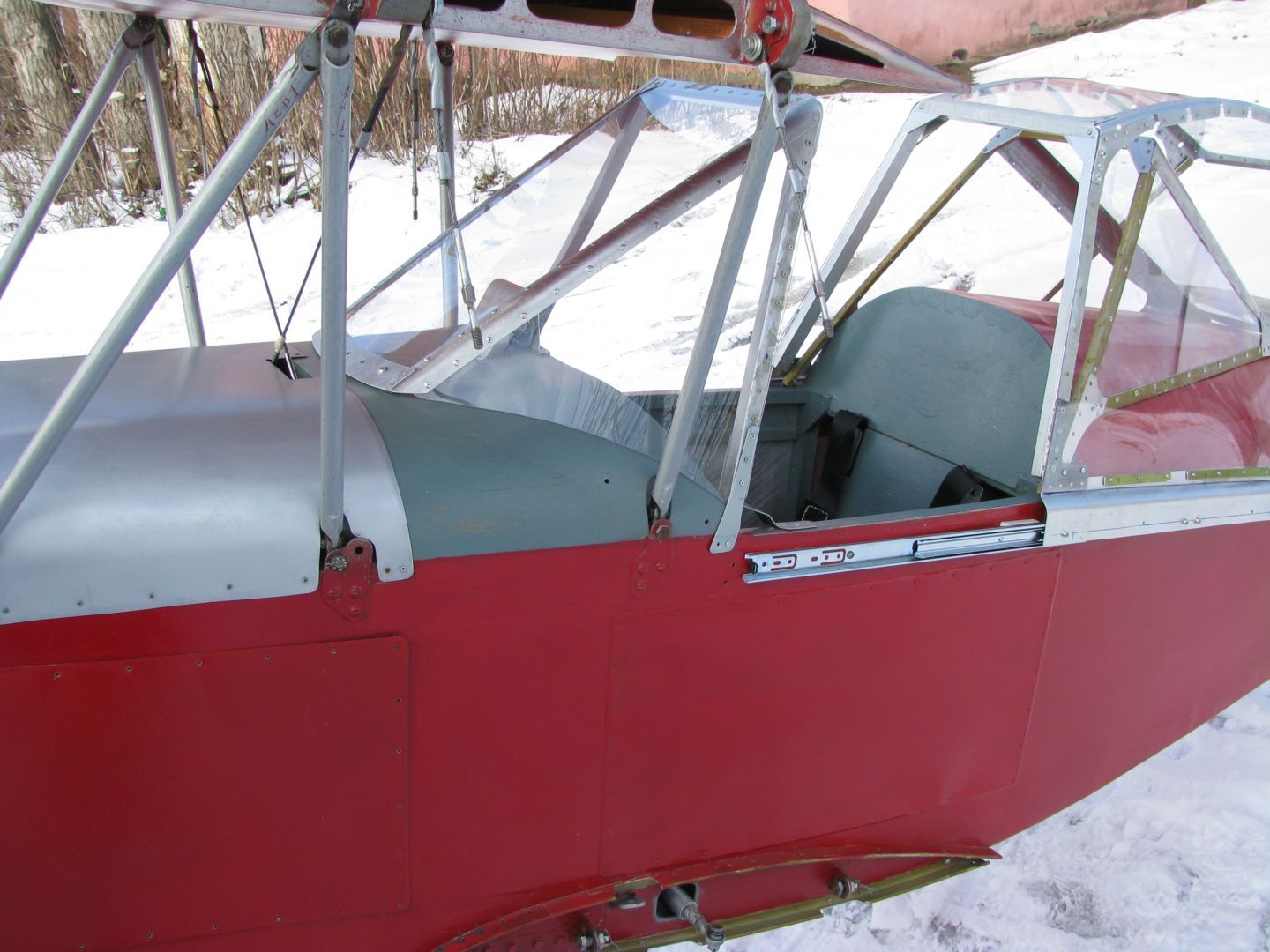

Здравствуйте уважаемые! в процессе совершенствования Биплана сделана закрытая кабина. фанарь сдвижной. направляющие шариковые телескопические. стекло- монолитный поликарбонат.  осталось сделать замки фиксирующие фанарь в закрытом положении. ничего умного в голову не приходит. уж впору оконные шпингалеты прикрутить.может кто подскажет как правильные замки сделать?  или где посмотреть?
Вот что получилось:
[/img][/img]
    195,5 КБ · Просмотры: 307
    116 КБ · Просмотры: 315
    163,5 КБ · Просмотры: 292

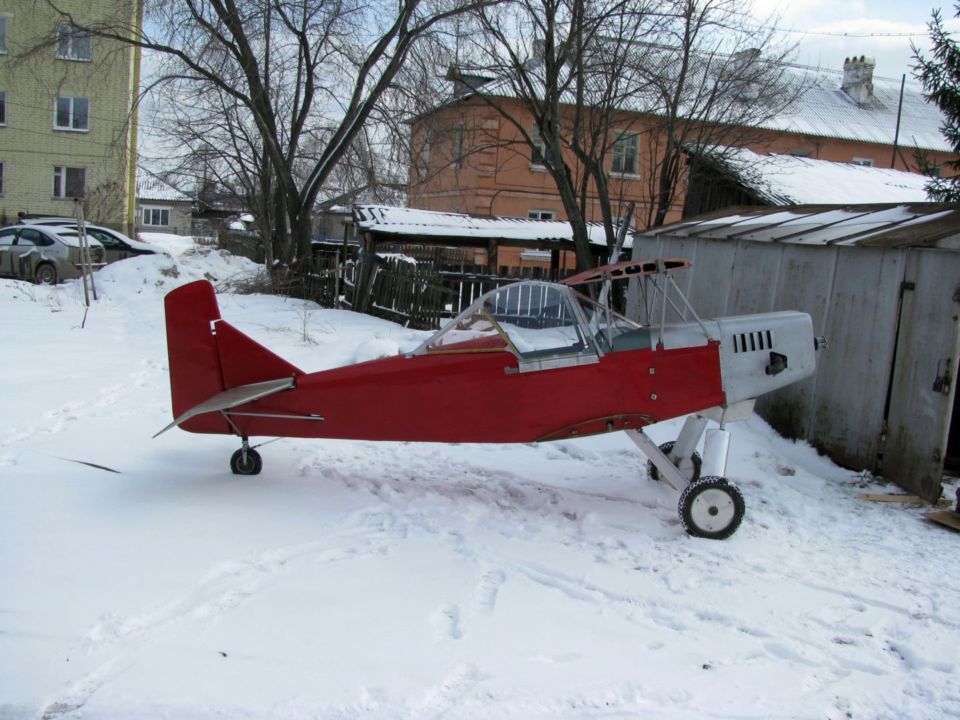

Следующие фото:
[/img][/img]
    162,3 КБ · Просмотры: 243
    180 КБ · Просмотры: 273
    233,1 КБ · Просмотры: 242

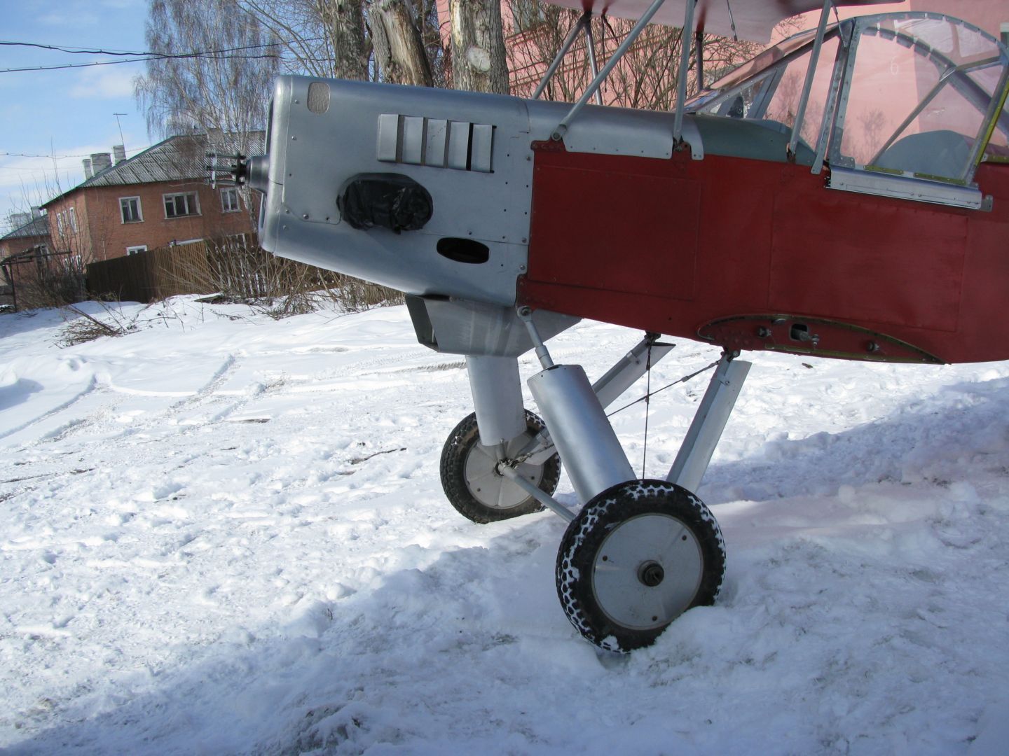

Корпус дополнительного радиатора, предполагается пластиковый воздухозаборник и заслонка для регулирования температуры ОЖ:
    222,1 КБ · Просмотры: 226

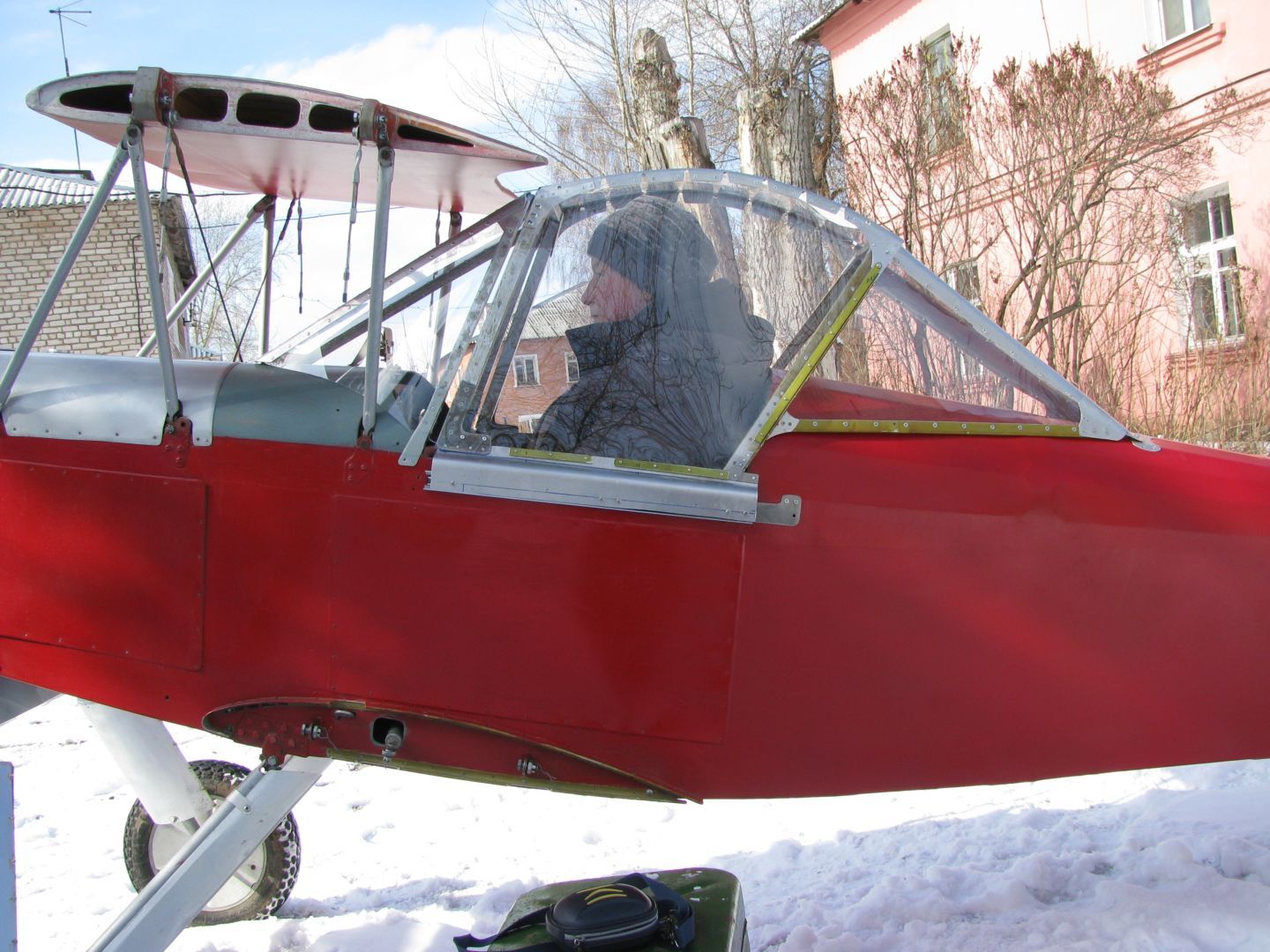

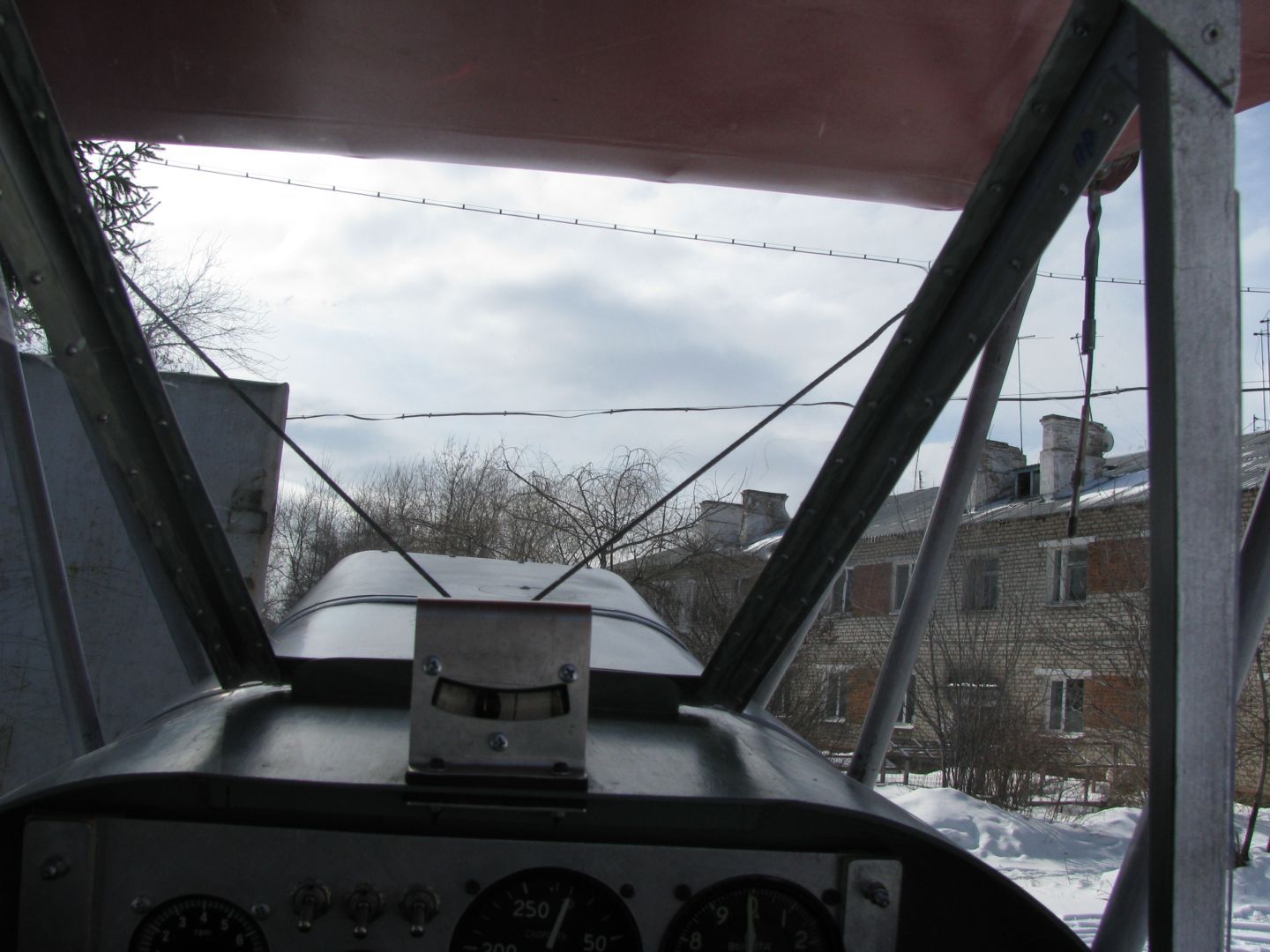

еще по кабине. сборка не окончательная. будут установлены крышки-обтекатели на торцы направляющих, стыки подклеены тканевой лентой и т. д.
Ясно дело,это комфорт,но  изюминки нет,другой самолёт. Жалко,такие фанаристые на каждом углу.
на скорости более 100-120 км очень сильный шум обтекающего потока. двигателя не слышно. для приемлемой связи приходится включать регулятор гарнитуры на полную громкость. но... если серьезного улучшения характеристик не будет- фанарь только зимой. все легко снимается и прежнее ветровое стекло на прежнее место.
Гусь Мартин Вы бы что-то дельное подсказали, а насмешек я за свою жизнь наслушался.     насчет на каждом углу, так один Август летал сравнимо. все остальное.... остальное.
🙁Не надсмехался,ни разу!...наоборот,с большим почтением отношусь к Вашему труду...справа-слева два крючка с ручками,из фонаря два штифта,за кот.крюки цепляются
Может лучше сверху в углу на сдвижном фонаре один подпружиненый крючок с ручкой,чем внизу два,что говорит гусь?
Даже не подпружининый, а вообще без пружин -как руд...
типа двухплечевая качалка,одно плечё-крюк ,второе плечё- ручка,штифт на лобовом стекле 🙂
если развить тему,то лучше две точки сцепления,т.е. вверху на сдвижном фонаре поперечная штанга с крюками и с ручкой сбоку справа или слева ,где удобно. 🙂

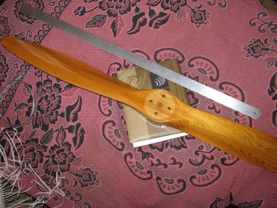

Дядя Женя,к какому следующему проекту винт,с четырмя болтами,что Вы показали?Что то будет с толкающим винтом-аэроплан или что то другое?расскажите...
