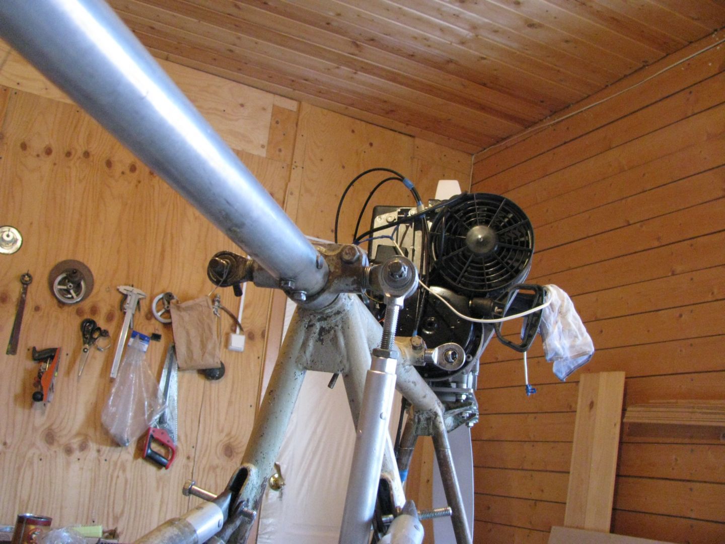

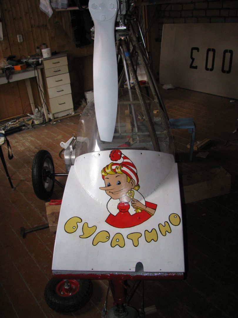

Спасибо за подсказки. наверное так и сделаю.    нынче будет 25 лет как полетел мой Первый самолет Буратино. так вот мы с товарищем решили восстановить сей аэроплан до летного состояния. продвигаемся успешно. на фото  восстановленый винт. если интересно, на днях еще сделаем фото восстановленых деталей.
Как  ,  не  потеет  остекление?   А,  что  шумит  то  углы  фонаря  , это  понятно.  Хороший  самолетик.  Кстати  впервые  увидел  Ваш  профиль  крыла  и  в  некотором  изумлении , какой  он  тонкий  у  Вас.
на прошлом самолете, чтобы стекла не обмерзали делал маленькие отверстия по нижней кромке лобового стекла и дефлектор пластину направляющую воздух вверх по стеклам.  сделаю что-то подобное и здесь. профиль 10 процентный. хорда маленькая потому так и воспринимается зрительно.  с более толстым профилем, я думаю самолет был бы спокойнее.  но мне хотелось именно такой достаточно строгий самолет. шум сильный был в открытой кабине. что будет в закрытой пока не знаю.  еще интересно изменится ли управляемость. что можно ожидать? если заглянут люди сведущие в аэродинамике, услышать их мнение по этому поводу.

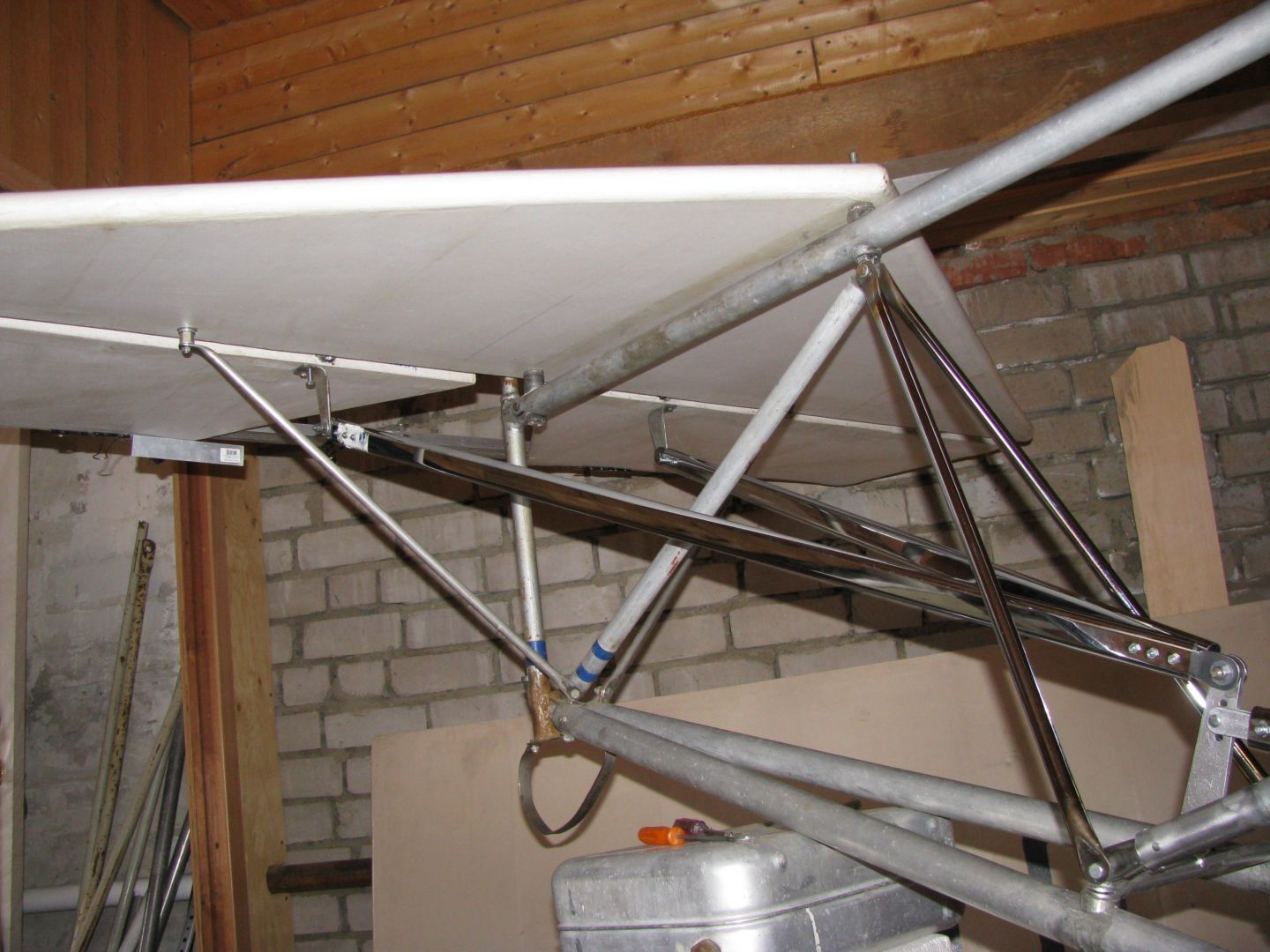

ещё вопрос,как настраивали центроплан,на растяжках центроплана стоят тандера или натяжные болты, их не видно ,под обшивкой?В таком положении центроплан не крутится от усилия рук например, вокруг оси?и как с крыльями ,не крутится ли относительно фюзеляжа?
В каком состоянии начинали ремонт не фотографировал. то, что сделали будут снимки. странице на 5 помоему 2 старых фотографии в день моего первого самостоятельного.  крылья сохранились, только обшивку переклеим на всякий случай. отремонтировал 2 винта. безредукторный 1 м диаметром и редукторный 1,4 м тот,что на фото. а так-же новые педали, механизм ручки имногое другое.
расчалки центроплана натягиваются тандерами. они в отсеке бензобака под крышкой. все очень жостко. наклон вправо-влево держат расчалки. вперед- назад передние подкосы. между передним и задним лонжеронами диагональные распорки в плоскости хорды. в консолях тоже диагональные распорки между лонжеронов. жостко по всем осям и по кручению консолей, хотя замкнутого контура в крыльях нет.

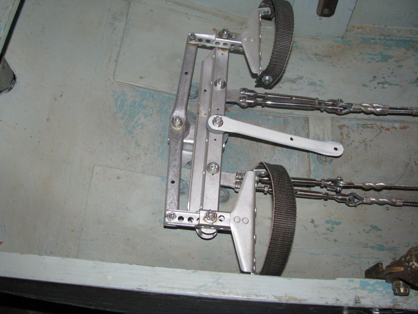

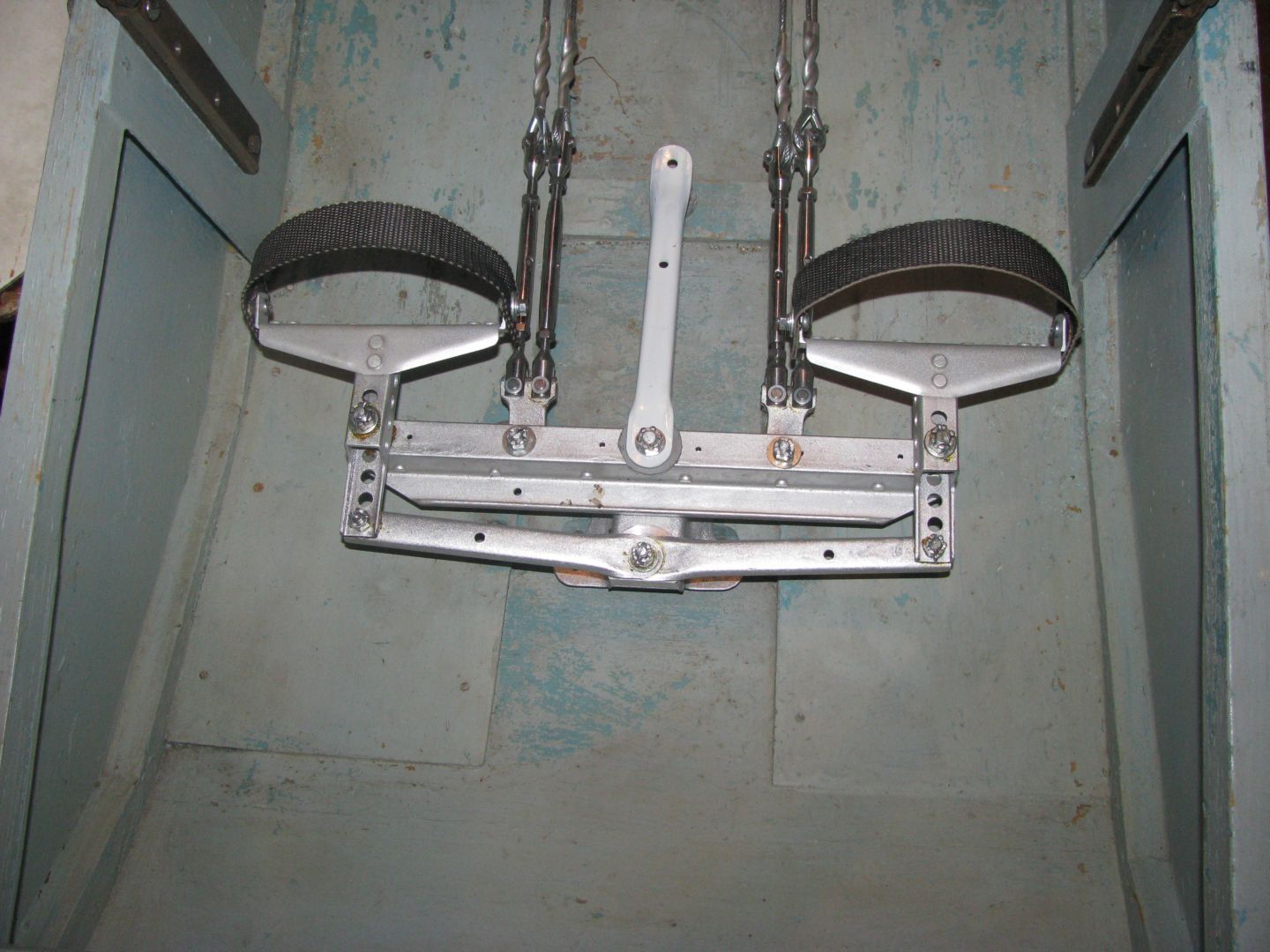

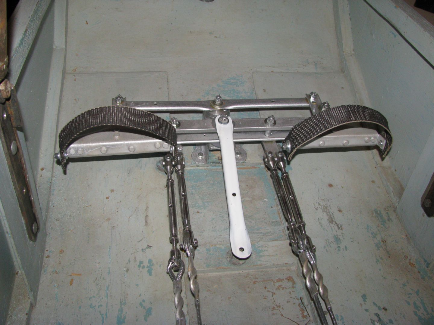

Педали:
[/img][/img][/img]
    178,3 КБ · Просмотры: 261
    185,4 КБ · Просмотры: 287
    186,3 КБ · Просмотры: 288

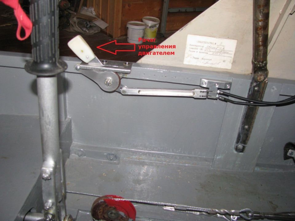

Рычаг управления двигателем (РУД):
    74,5 КБ · Просмотры: 290

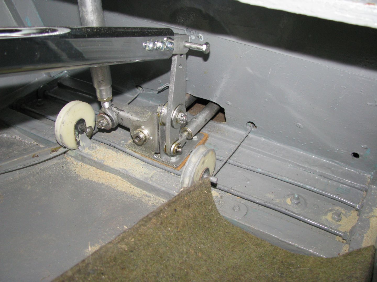

Механизм ручки управления:
[/img]
    156,5 КБ · Просмотры: 305
    188,9 КБ · Просмотры: 293

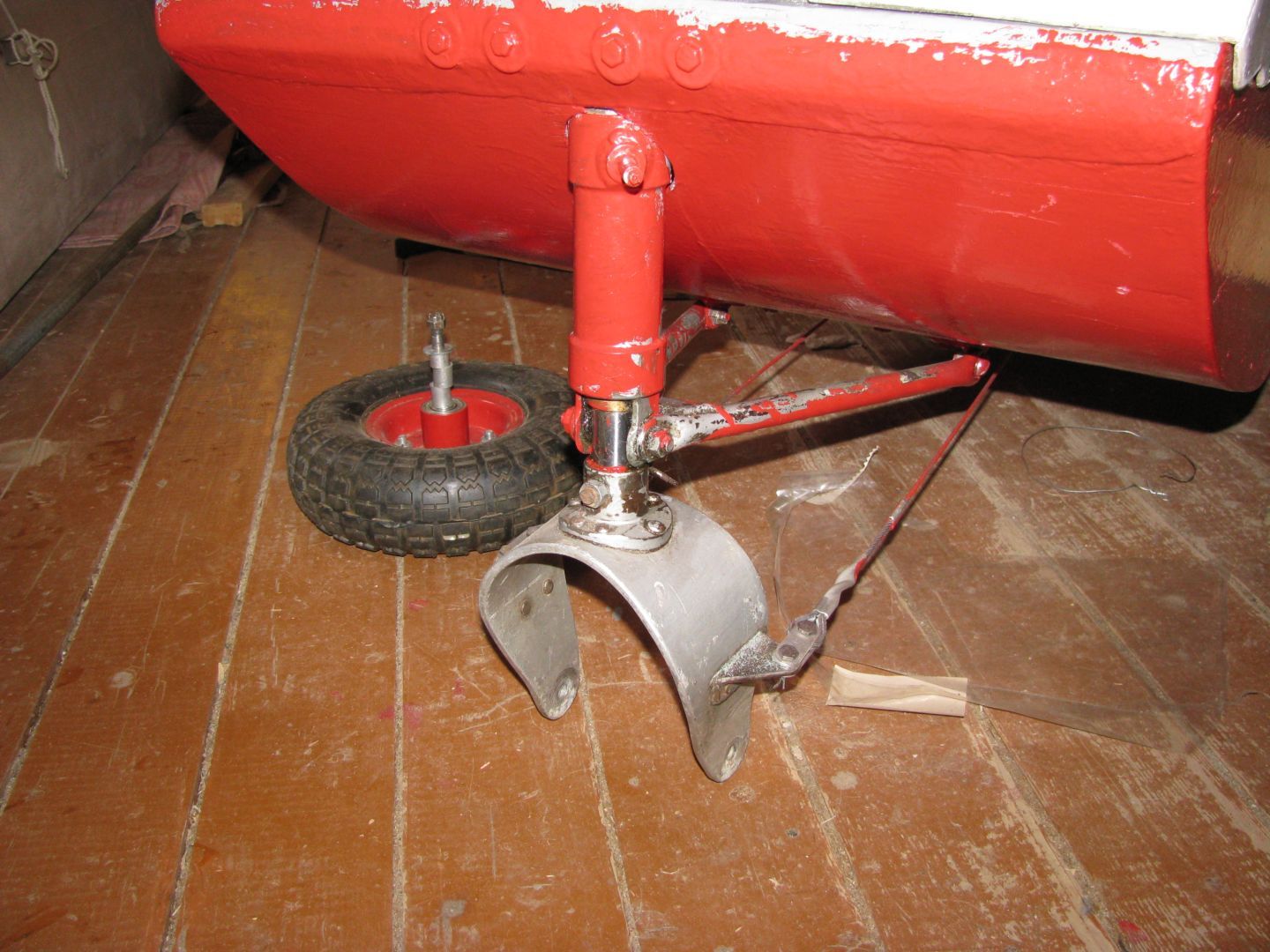

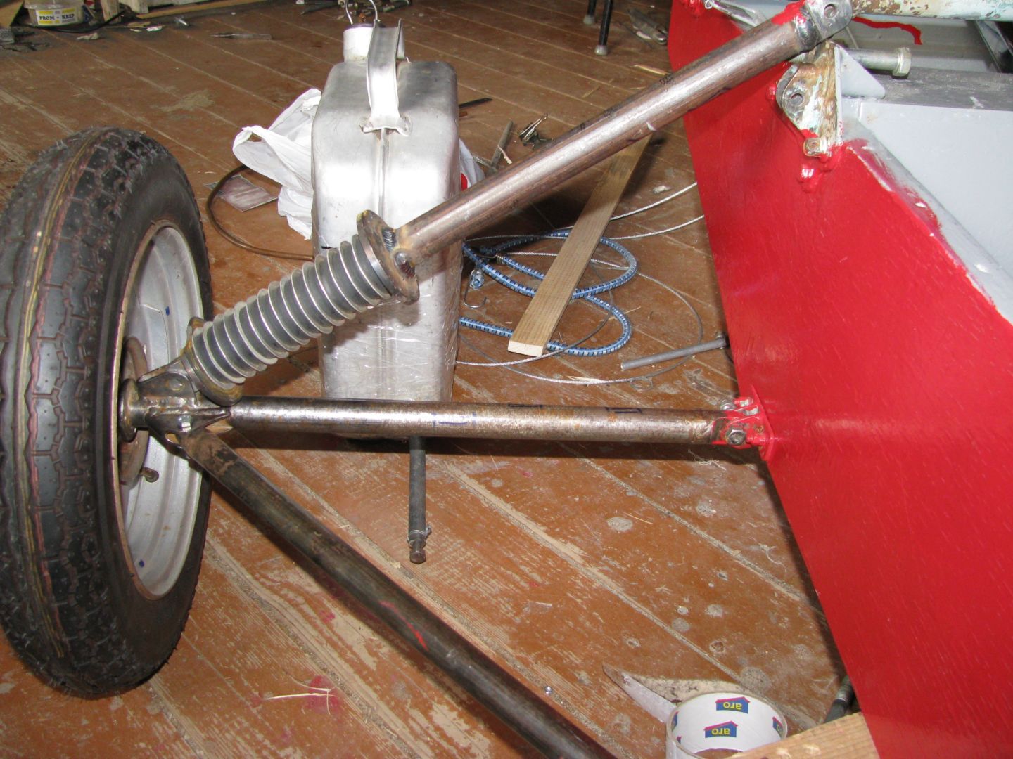

Стойки шасси (ещё в работе):
[/img]
    235,9 КБ · Просмотры: 281
    215,5 КБ · Просмотры: 269

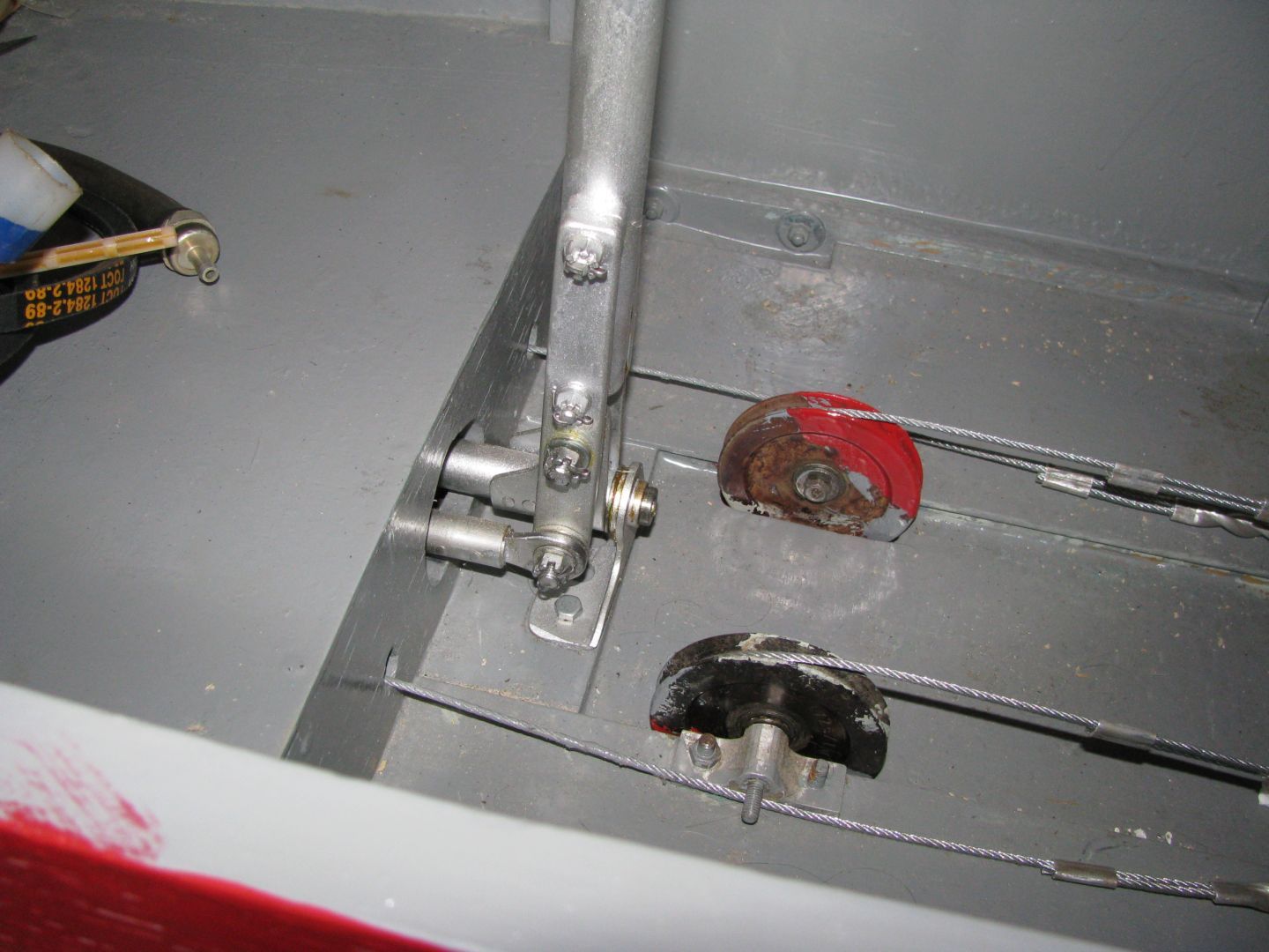

Механизм управления по крену:
    208,6 КБ · Просмотры: 288
