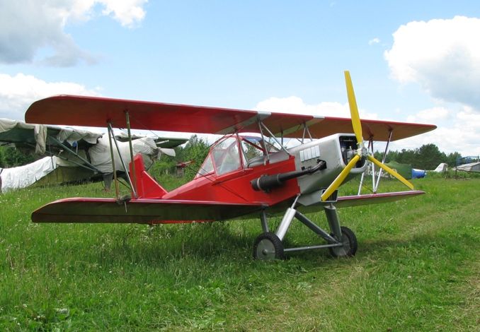

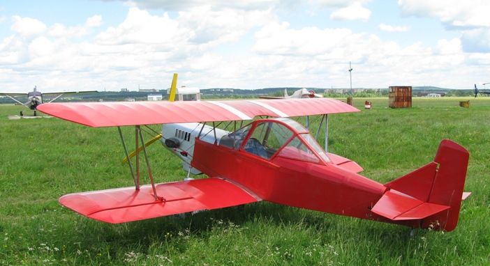

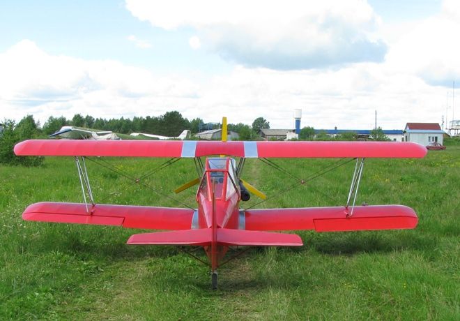

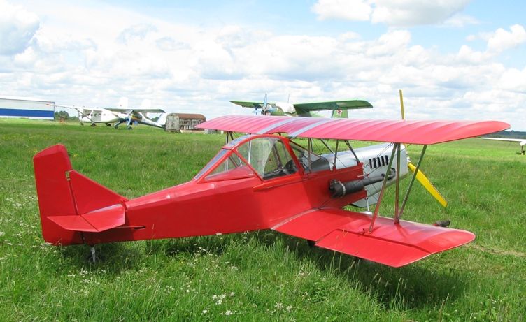

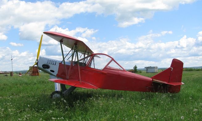

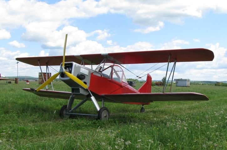

Биплан в новом облике!
    60,7 КБ · Просмотры: 307
    50 КБ · Просмотры: 298
    44,8 КБ · Просмотры: 281
Новая кабина - теперь закрытая, не столь романтичная, но более комфортная, и красные крылья!

Буратино готов, вывезем на площадку будут фотографии. Вряд ли стоит создавать новую ветку...Впрочем, посмотрим по обстоятельствам!   еще про Биплан. фонарь получился высоким. иначе нужно менять посадку пилота, что ухудшит обзор, да и что-то изменять в данный момент нет желания.  мордочка капота в процессе, но показывать еще нечего. кок имеется диаметром 240 мм.

Присоединяюсь к Fa-Fa,как доступ в кабину?удобно?как сделали механизм открывания-закрывания кабины,покажите пилота в кабине вид с сбоку,когда полёты??? 😀 :craZy
Моноплан с ТРД и стреловидным крылом - это ДА! было-бы круто.  а пока Биплан с фонарем опробован на рулении и пробежках. понравилось. Чтобы залезть, сдвигаю фонарь назад на шариковых направляющих; на левом нижнем крыле есть трап для ноги - в общем, все просто, с этим при моей комплекции проблем нет. на 11 странице внизу есть фото в кабине молодой человек примерно моего роста. А вообще полеты на столь миниатюрном самолете не позволяют терять форму.  проэкт Ретробиплан задуман был с развитием. так-что все идет как и было предусмотрено.  с полетами нынешним летом пока неопределенно. начну летать- напишу.
