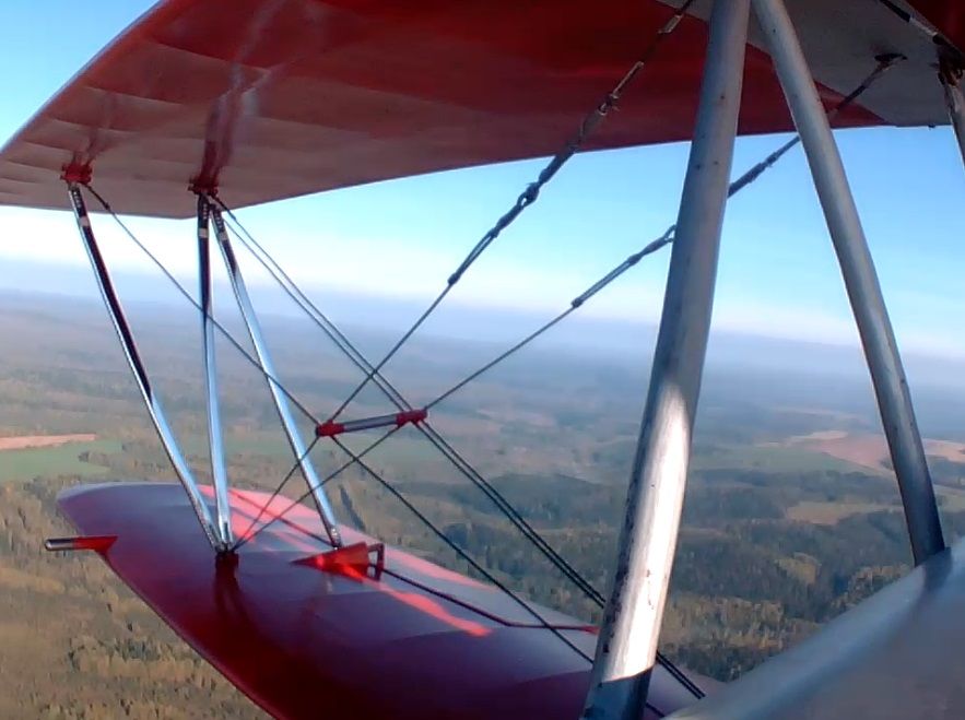

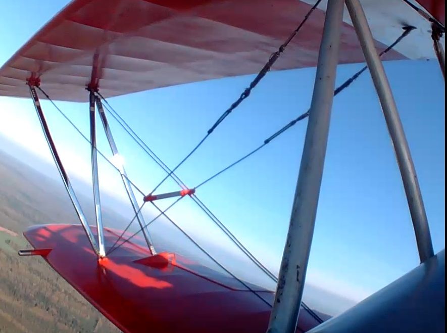

Ретро-биплан.
Выход в горизонт:
    65,1 КБ · Просмотры: 263
    61,4 КБ · Просмотры: 245

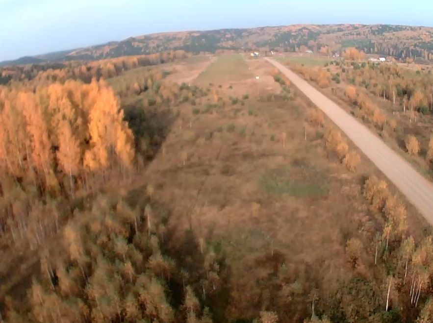

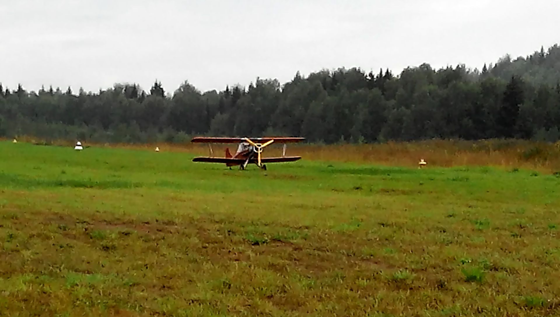

Посадка
    74,9 КБ · Просмотры: 250
    52,3 КБ · Просмотры: 256
    57,9 КБ · Просмотры: 257

Д.Женя ,кррассотаа..во-оо [smiley=thumbsup.gif]

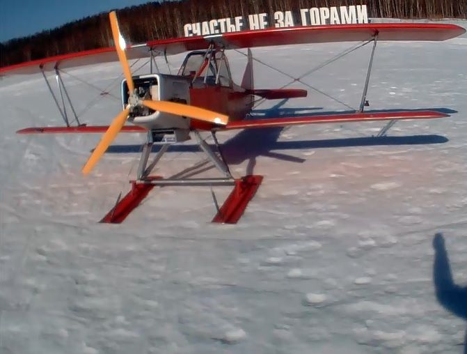

Вопросик,какого диаметра заднее колесо?и,оно с амортизатором?
РАСЧАЛКИ НЕ ПРОВИСАЮТ  НАБЛЮДАЛ МНОГОКРАТНО И ТЩАТЕЛЬНО  ИСКАЖАЕТ КАМЕРА ЗАДНЕЕ КОЛЕСО ДИАМЕТРОМ ОКОЛО  200 ММ АМОРТИЗАТОР ХВОСТОВОЙ ОПОРЫ- 4 РЕЗИНОВЫХ КОЛЬЦА РАБОТАЮЩИХ НА СЖАТИЕ  ПЕТЛЮ ДЕЛАЛ СО СКОРОСТИ 140 КМ НИКАКИХ ЗАВИСАНИЙ В ВЕРХНЕЙ ТОЧКЕ  СЛОЖНО РЕШИТЬСЯ ПЕРВЫЙ РАЗ  ОКАЗАЛОСЬ ПРОЩЕ ЧЕМ ПОВОРОТ НА ВЕРТИКАЛИ
СКОРОСТЬ ДЛЯ ВЫПОЛНЕНИИЯ ПЕТЛИ НАБИРАЕТСЯ ЛЕГКО В ГОРИЗОНТАЛЬНОМ ПОЛЕТЕ БЕЗ СНИЖЕНИЯ ЕЩЕ-БЫ КАРБЮРАТОРЫ ДИАФРАГМЕННЫЕ  НО ПОКА НЕ ПО КАРМАНУ  ВПРОЧЕМ И В НАСТОЯЩЕМ ВИДЕ БИПЛАН НУ ОЧЕНЬ ХОРОШ В УМЕЛЫХ РУКАХ

летаю-то я давно. нынче уж 25 лет как первый самостоятельный  был.а вот поворот на вертикали и петлю Нестерова только нынче сделал. на прежних моих самолетах это было невозможно. а Биплан легко и непринужденно это сделал. я только подумал и уже готово. конечно до спортивного пилотажа мне ой как далеко, но покувыркаться в небе в свое удовольствие тоже здорово.

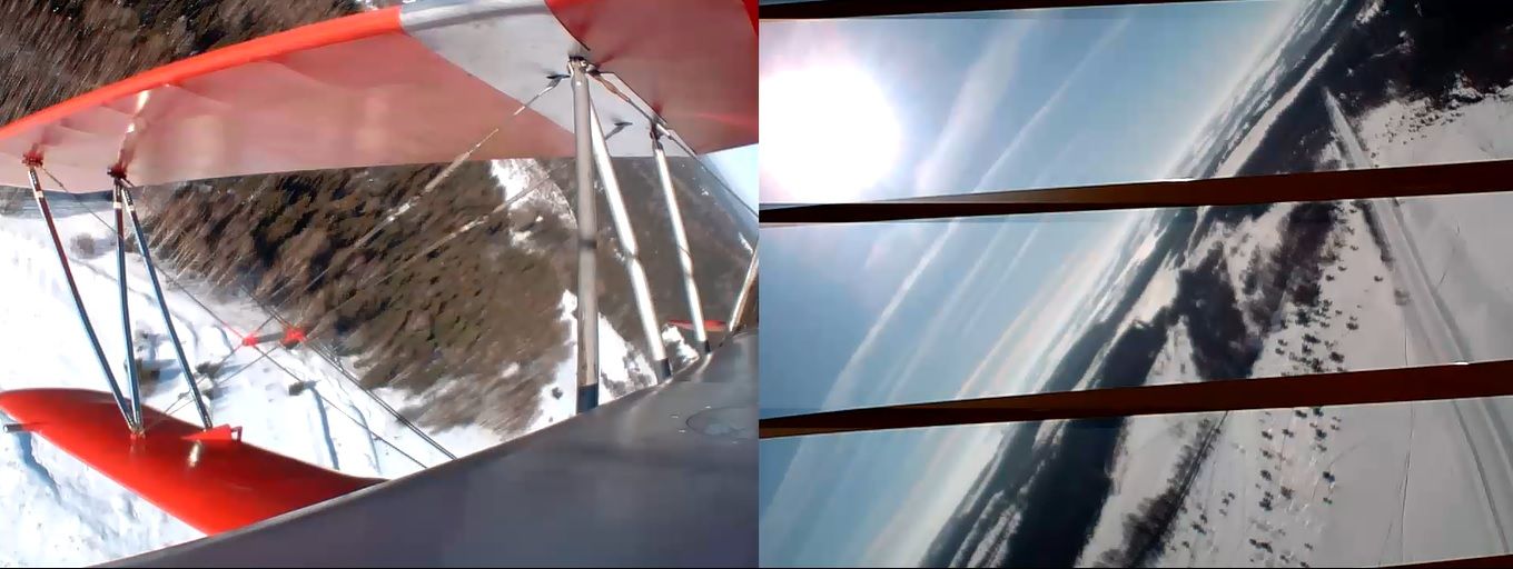

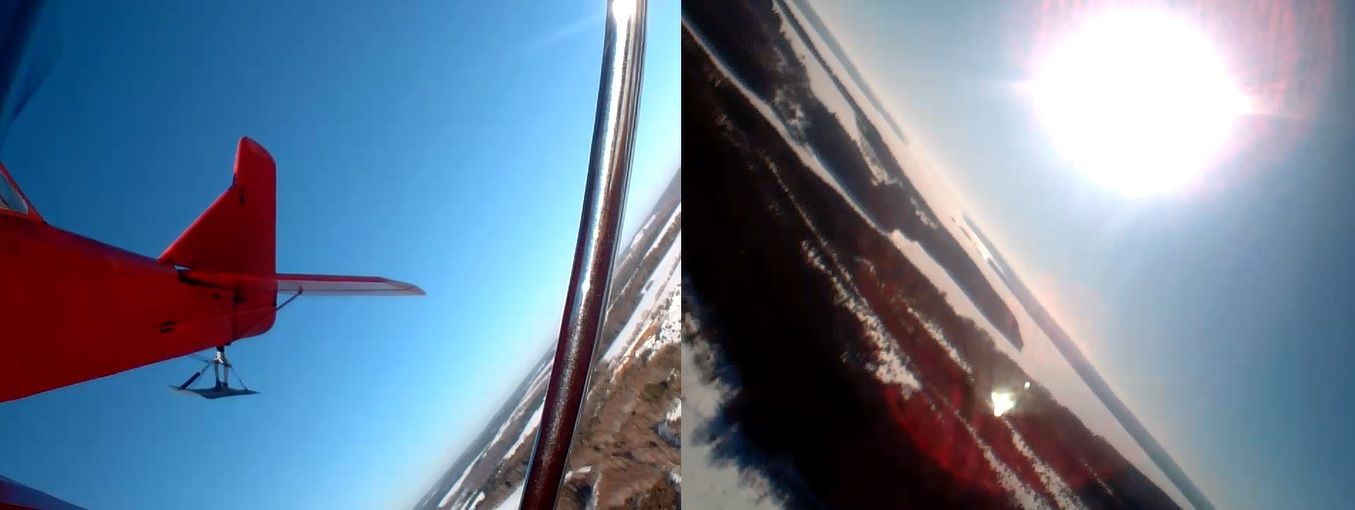

Предлагаю вашему вниманию стопкадры из прошедшего зимнего сезона:
    96,2 КБ · Просмотры: 265
    101,8 КБ · Просмотры: 276
    78,2 КБ · Просмотры: 260
