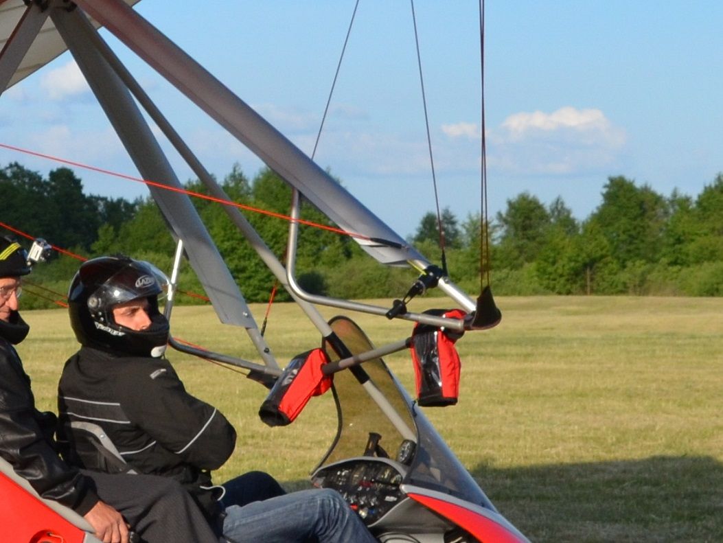

На французском мотодельтаплане вообще просто сделано. Вокруг стойки трапеции обернута листовым пластиком и сзади скреплена на "липучке"(тестильная застежка).

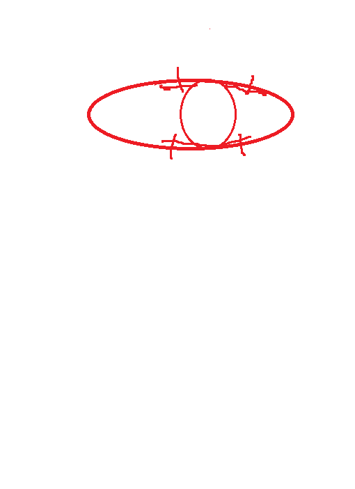

Силовая  труба  выступающая  в  роли  подкоса  весьма  нагруженный элемент  конструкции  причем  с  приличными  знакопеременными  значениями,  но  стоит  её  сверлить    попусту.  Как  правило  по  краям  обвариваются  резьбовые  наконечники  с  резьбовыми  вилками,  причем  резьба  на  которых  накатана  ,  а  не  нарезана  или  навариваются  /  приворачиваются  болтами,  расклепываются  стальными  трубками/  крепежные  ушки.  Обтекатели  делают по  разному  ,  с наполнителем  из  дерева, пенопласта,  без  наполнителя  свернутый  лист  дюрали.  Что  касается  крайнего  то  выглядит  это  примерно  так.

Да, всё уяснил, но интересным показался вариант как на французском дельтаплане, хотя и на нём видна заклёпка на трапеции, куда крепится трос. Это тоже,похоже, один из элементов крепления обтекателя.
Эта заклепка тоже держит обтекатель от проворота вокруг трубы.Но это сделано не специально, а просто использованы уже имеющиеся элементы конструкции. Основную нагрузку от проворота и ориентации  по направлению воздушного потока несут пластмассовые симметричные "нервюры" шириной примерно 3 см, одетые на трубу трапеции через 50 см. Эти "нервюры" состоят из верхней и нижней половины, и скреплены между собой болтами, т.е. обжимают трубу трапеции как хомутом. Кстати этот мотодельтаплан считается скоростным, если не ошибаюсь его крейсерская скорость 170 км/ч.
