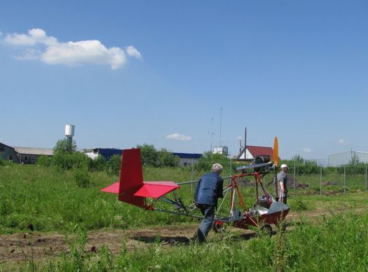

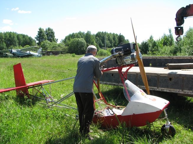

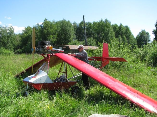

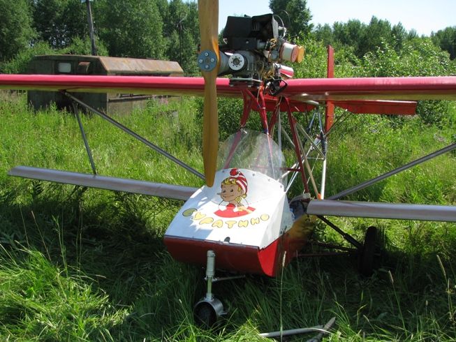

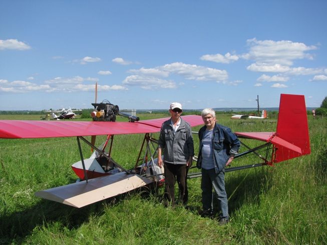

Вчера привезли Буратино на аэродром. Мой первый самолет, именно на нем я начинал самостоятельно летать - всего лишь 25 лет назад. Самолет мы восстановили, и теперь у него новый владелец.
    52 КБ · Просмотры: 281
    63,4 КБ · Просмотры: 330
    77 КБ · Просмотры: 342

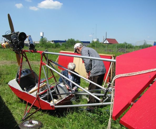

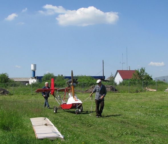

Собрали шасси, едем на стоянку.

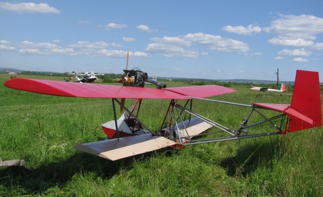

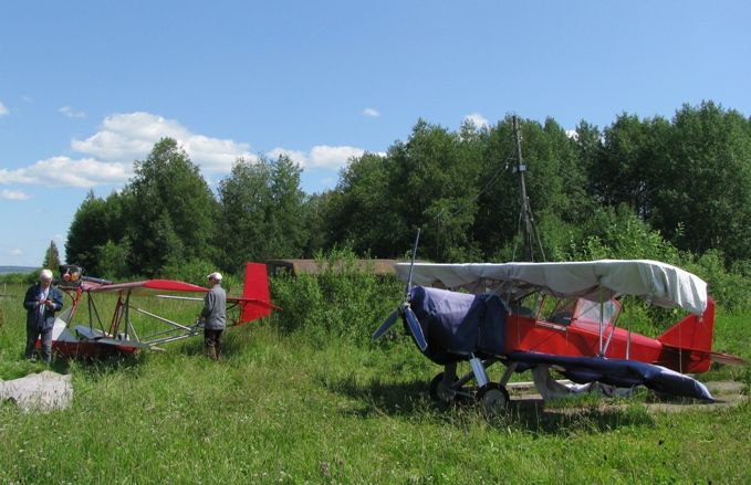

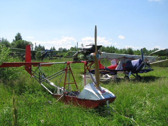

На стоянке, рядом с младшим братом!

Присоединили крылья.
    87 КБ · Просмотры: 302
    50,7 КБ · Просмотры: 271
    75,8 КБ · Просмотры: 273
Буратино снова готов к приключениям!

Буратино вместе со своими бывшим и нынешним Папами Карло 😉

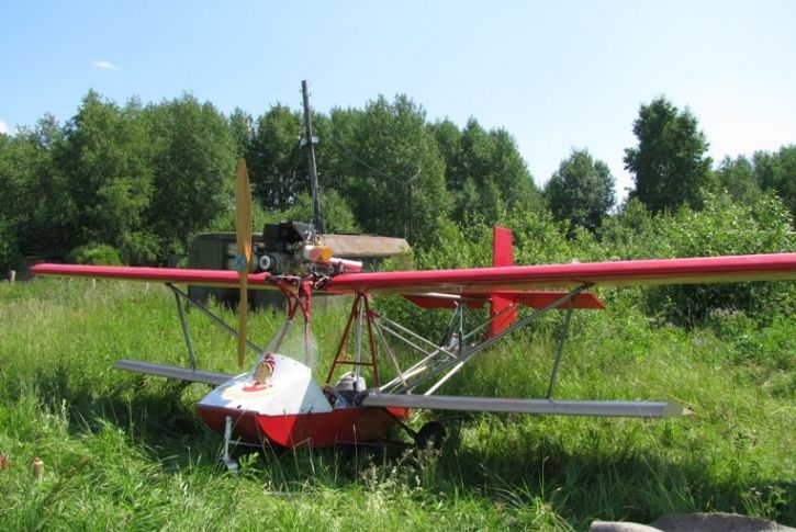

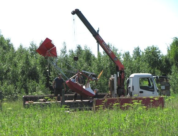

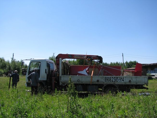

В прошедший четверг Биплан погрузили в грузовик и перевезли на дружественный аэродром. далеко. 200 км. впрочем не так-уж далеко. в этот-же день собрали и облетали. собирать помогали дочь и жена \вполне профессионально\  летал я. летать много комфортнее.  обзор хороший.  нигде не задувает. скорость увеличилась. РН помоему вполне   эффективен. педали лиш чуть трогаеш. виражи  45 и 60 гр. горки, поворот на горке и др. все очень легко в спокойную погоду. в приличную болтанку не  летал пока. еще необходимо затяжелить винт.
Сазонов не разрешил  летать во Фролах, а подробностей я не знаю. да и не интересно мне это. на новом месте очень красиво и больше возможностей. очень сожалею, что не взял камеру. можно было отснять отменное видео.
Фа-Фа спасибо за добрые слова!  мне Биплан очень нравится.   но отношения к себе требует серьезного и внимательного. довольно строг в управлении. перед облетом сделал такой эксперимент.  запустил двигатель, установил 3500 об\мин и длинной лентой проверил поток вблизи фюзеляжа. поверху лента плотно лежит на ветровом стекле, крыше и заднем стекле фанаря, гаргроте до основания киля. то-же самое с правой стороны /сбоку/. с левой стороны к стеклу фанаря не прилипает. 2- 3 см зазор, но растянута ровно, не вибрирует. со снятым фанарем в кабине завихрение и обратный поток по гаргроту
Дядя Женя колпак биплану на пользу пошел.
Планограмма аэроплана имеется, а то посчитаем?
с фанарем Биплан стал летать быстрее при том-же открытии руд. в горизонте двигатель явно недогружен. буду затяжелять винт. посчитать было-бы полезно, к сожалению не знаю что такое планограмма. есть только фото, что на 13 странице.
