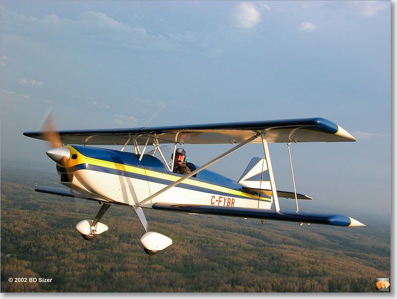

1983,рассмотрите Акролит 1В или 1с,пилот с массой 100 кг.не проблема.
Мотор 582,618,670,912 или аналогичные,крыло алюминий или дерево - на выбор,чертежи доступны.
http://www.acrolite.org.

Не за что,этот библанчик не плохая основа для творчества,как впрочем и для строительства по чертежам.

Симпатичный самолет  , приятно, что  там совсем нет  расчалок  .  АМ 100  это  наверно  ткань  для  обшивки  крыла. 😉
