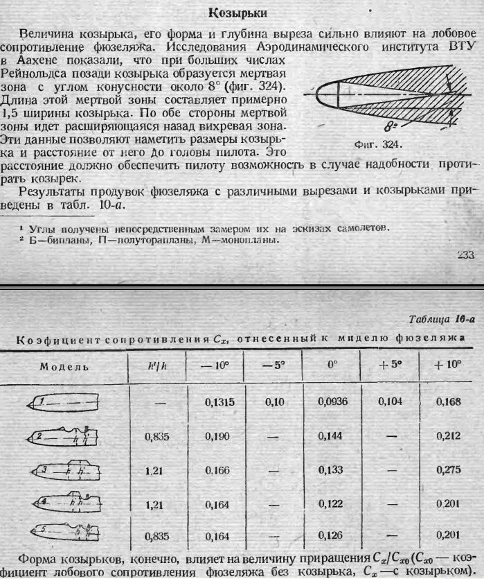

здравствуйте уважаемые. не подскажет ли кто где почитать умных книжек по открытой кабине=размер и форма стекла взаимодействие с верхним крылом биплана. очень сильно дует вкабине пришлось даже отказаться от зимних полетов

В книжках это вряд ли найдёшь (если только 30-х годов прошлого века). Всё это в трубе на продувках подбиралось опытным путём...

поскольку трубы и продувок не предвидится ,буду подбирать размер и форму стекла и заголовника путем проб и ошибок.относительно зимних полетов обледенения в ясную морозную погодуне происходит,а в слякоть можно и не летать,к тому-же длительный опыт эксплуотации аэросаней и свп был весьма полезен во сех отношениях.причиной отказа от зимних полетов на биплане было обмерзание морды лица пилота , а не элементов конструкции самолета.
У Сутугина есть маленько в книге Конструкция самолёта.
Небольшая выкопировка
    146,9 КБ · Просмотры: 314
