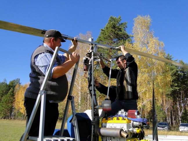

Всеволод, а вообще сколько люминь лопастей РУС держит на разрыв? Целую лопасть вы конечно же не рвали, но небольшой кусочек наверняка попробовали? У вас же их много ломатых было на рулении. Ведь справочные данные – это одно, а конкретный металл из конкретной фильеры  может иметь и отличия.
Скажу честно, поначалу я приглядывался к Вашим лопастям, но меня напрягало отсутствие технической информации по этим изделиям, а кому понравится кот в мешке. Слово - прочная весч, лично мне вообще не о чем не говорит.
Ну или хотя бы скажите каков вес того мужичка, который стоял на вашей лопасти, (где-то было фото), и на каком расстоянии были друг от друга табуретки. Имея эти данные можно посчитать напряжение в металле.
Но что Вас так раздражает в лопастях RUSа?

Операясь на факты,можно добавить к выше сказаному то,что лопасти от именитых производителей не сразу завоевали уважение от пользователей.Прошло много времени и далеко далеко не все роторы подвергались стэндовым испытаниям.Статистика нарабатывалась совсем не за 5 лет.И статистику эту собирали в большенстве своём сами эксплуатанты.Возьмите эти лопасти и сами сделайте им налёт,коль на то пошло...
Для некоторых возможность приобрести ротор стала отправной точкой в возможности создания своего автожира.
Так и делают нормальные люди.
А остальные только спорят и поносят друг друга.

Вот так и всегда – покупай и не спрашивай ни о каких циферках. Именно поэтому я и взялся за собственные роторы, потрачу кучу времени, но зато потом буду знать "толщину льда по которому иду", а не вымучивать статистику на собственной шкуре для поднятия рейтинга горе- производителей.  :STUPID
А что лично Вам известно кому они принесли горе? всмысле производители, раз вы их так называете. Или опять со чьих то слов, и только.
Действительно, чевой-то это я? Какое мне дело до лопастей Руса и до его бизнеса! Приношу свои извинения и Русу и всем кого зацепил. Кстати постом выше я не зря завел речь о мужике на лопасти, дело в том что при такой экзекуции материал лопасти испытывает колоссальные нагрузки, поэтому раз лопасть их выдержала, то летать на них… Но это все косвенно, и зависит от многих других факторов. Производитель должен позаботиться все-таки о нормальной технической аннотации к своей продукции. Хотя опять же - это не мое дело!

Не хотел вообще поднимать эту тему, но раз уж вы конкретно спросили! Должен Вас огорчить Всеволод, именно по этому пути я и пойду. Дело в том, что (я точно выяснил) втулка качельного ротора физически не позволяет лопастям двигаться по желаемой траектории, поэтому лопасть стремиться слегка изгибаться почти во всех направлениях, в том числе и по ходу своего движения. Лопасть с пустотелой хвостовой частью (без перегородок и пенопласта) как раз и позволяет лонжерону упруго изгибаться во всех направлениях, при этом обшивка хвостовой части просто слегка "дышит", поэтому такая лопасть более благоприятна для автожира с качельным ротором. Полагаю, хотя об этом не знаю, что лопасть ДВ и ей подобные являются более приемистые на эволюциях и меньше трясут автожир на повышенных скоростях. Но и самое главное, у них меньше знакопеременные напряжения в плоскости вращения в месте крепления с коромыслом. Поэтому я считаю что для экстру-лопастей желательно иметь коромысло чем длинней тем лучше.
Но это всего лишь голая теория. Когда начну практиковать, возможно, я изменю свое мнение. Так что не называйте меня специалистом, я еще только собираюсь им стать.
