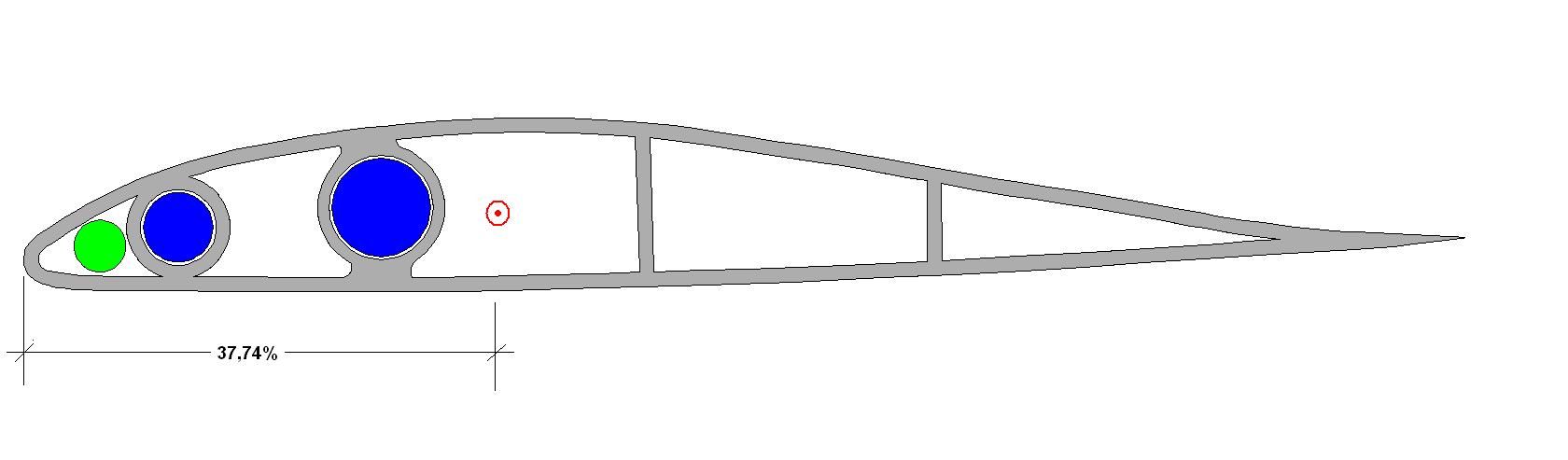

Знач так. В первое отверстие мы всё-таки шпильку вогнали на двухкомпонентный клей, ее тоже пришлось ввинчивать, держится крепко, попытка добить не прокручивая "юстировочным инструментом" приводит к расклёпу шпильки, но продвинуть ее невозможно. Но шпилька была вставлена только на внешнюю половину лопасти, 2 метра. ЦТ переместился на 37,7% хорды. А вот свинца в нашем варианте ротора никакого нет, потому как неизвестно, как его там закрепить. Лучше не думать, что произойдёт с аппаратом, если в полёте этот свинец выскочит из одной лопасти! Ускорение в 800 g это не шутки.
И вот тут проявляются недостатки конструктива лопасти: даже если все полости в носике забить нержавейковыми шпильками, ЦТ невозможно сдвинуть меньше, чем на 32%, а масса лопасти при этом возрастёт до 4 кг на погонный метр. Согласитесь, многовато. Без снятия лишнего металла в районе задней кромки здесь не обойтись.
Попутно выскажу своё мнение по поводу спорткоптеровской технологии. Клейные технологии предполагают наличие очень точных прессов. Окно в Европе всё равно придется рубить, так как у нас не производят таких клеев.
В принципе, если построить пресс и наладить поставки клея, можно и сделать подобие SC или DW, алюминиевый профиль для этих целей - вообще не проблема. Но для такого мероприятия потребуется весьма серьёзное финансирование, нужно, что бы кто-то всерьёз этим озадачился. "На коленке" такое не сделаешь, так как потребуется очень точное повторение результатов. Про возможность сертификации вообще молчу.

Да клей сейчас предлагают не мерено, да и производители лопасти SC его( наверно! ) не скрывают, скажу там химия 2-х компонентная по типу резины на выходе как-нибудь скину фото ,применяют там где большие вибрации и обороты механизмов.
Так погодите, а Половинкин же эти "выкрутасы" проделывал! И рассклеивал и склеивал лопасти Драгона. Не думаю, что он дорогущий пресс изобрел и изготовил.

Одну-две пары сделать конечно можно, но речь-то идёт о производстве. Каждый рабочий день хорошего мастера стоит минимум 4500 рублей (с учетом всех производственных затрат и фискальных платежей). Вот и прикиньте, какое время и деньги будет затрачено на подобные "выкрутасы". Мы ж здесь не миллионеры, о стоимости тоже думать надо. Цена DW и SC тоже не случайна.
