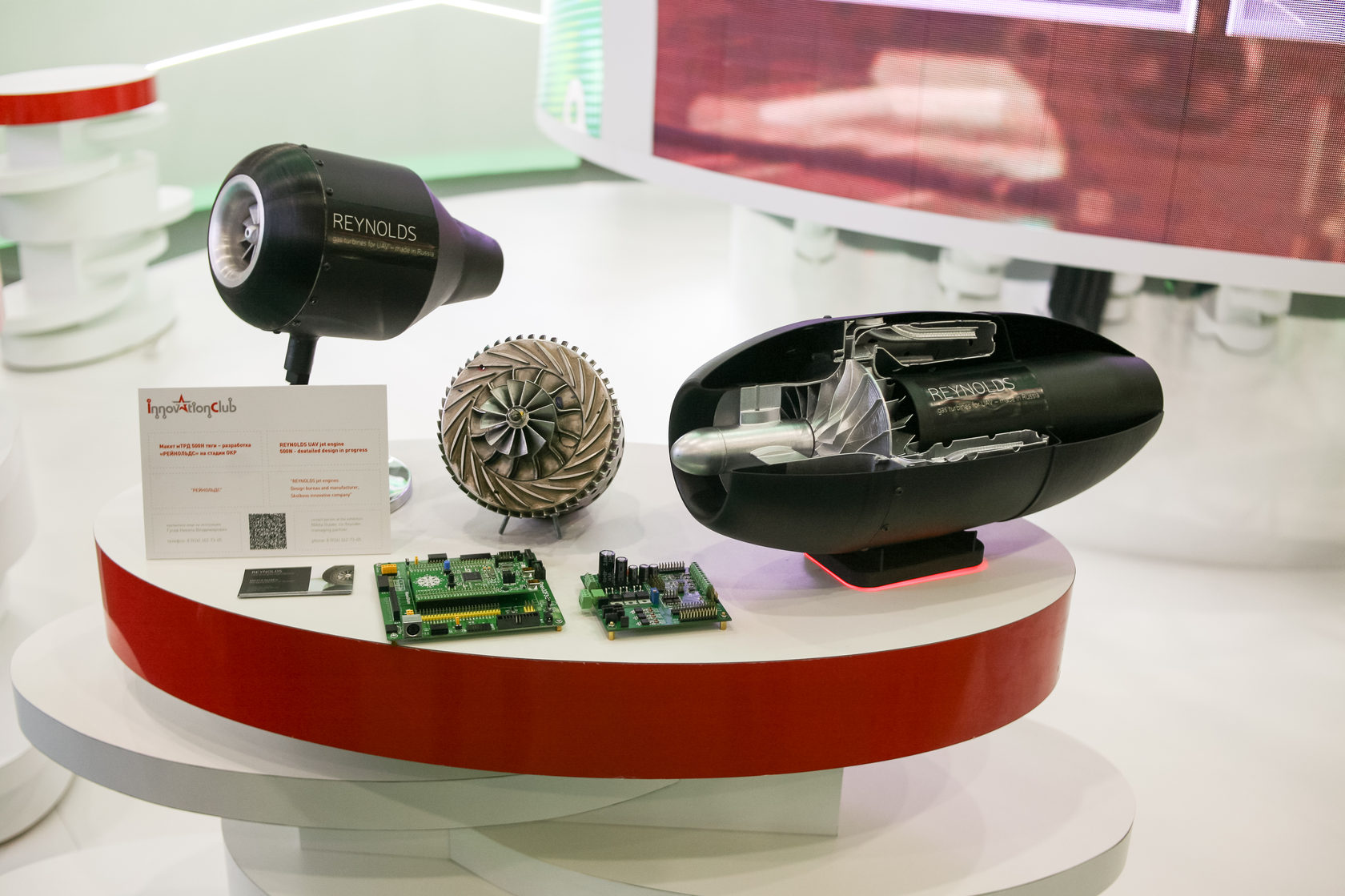

Россия создала оригинальный турбореактивный двигатель
JohnDoe
То есть, то что я писал выше, абсолютно точно, что такой компоновки ещё не было в истории(!). Если я "не прав", буду крайне признателен, если Вы опровергните моё мнение и опыт изучения ТРД всех типов и мерностей(!)
Ранее уже писал:
Консольное крепление ротора давно применяется. См. ГТУ Capstone C-30/C-60.
Изделия серийные, хотя и не ТРД.
Использование подшипников качения таит в себе другие неприятности - малый ресурс при высоких оборотах. В Капстонах вообще газодинамический подшипник применён, ЕМНИП.
Применение осевого компрессора в столь малой размерности также спорно, т.к. данный тип нагнетателя проигрывает центробежному по степени повышения давления на одну ступень компрессора в разы. Для ЦБ вполне нормальным является ПИк 4-6 на ступень(см. опять же те же капстоны и иже с ними)
Противоточная схема КС также далеко не новость, например у челябинского ТД-30/30М и подобных.
И т.д. и т.п.
Помнится, когда по Ф-99 работы о улучшении характеристик доводились до нас, повышение всего на 20 Со в газодинамике двигателя - считалось большим успехом целого коллектива!
Если речь о температурном перепаде Т4-Т5(перед турбиной и за ней), то 20 гр. это действительно много, т.к. в одной ступени турбины срабатывается перепад порядка 100-120 градусов. Прибавка 20% это несомненный успех.

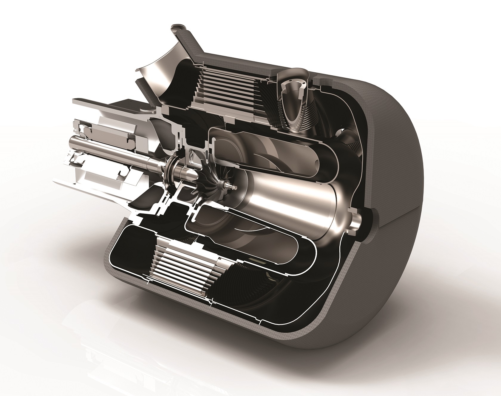

...а Вы уверены, что "осевой"? На видео, показан чертёж - центробежный! :)

Абалдеть, на втором снимке похоже и не мудрили , взяли за основу Минимакс

Это неверно. ЕМНИП, навязший в зубах от моих поминаний ГТУ Capstone C-30:
- Моноротор ГГ. Лопатки ЦБ-компрессора и лопатки ЦС турбины крепятся по разные стороны ОДНОГО покрывного диска. Минимальней расстояния не придумать.
- Консольное крепление этого моноротора.
- ГВТ с противоточной схемой.
- Подшипник вала ротора даже не качения, а вообще газодинамический, вал при работе "лежит" на воздушной подушке.
Т.о. все "новшества" заявленные рейнольдсовцами применяются "в мировом масштабе" и уже давно. И даже "в одном флаконе". И это ещё не всё его "содержание", там ещё и эл.генератор прямого привода, т.е. сидящий прямо на валу и теплообменник, подогревающий воздух перед КС от тепла отходящих газов. С-30 это газотурбинная эл.генераторная установка.
Из ТРД тем же "уникальным" сочетанием решений обладает прямой конкурент эхотага - челябинский ТД-30М, который разработан на "Турбине" и в отличии от топика разрабатывается, испытывается и доводится уже с десяток лет(что "Рейнольдсу" только предстоит).

Сравниваем  Capstone C-30
с Reynolds 500
- Моноротор ГГ. Лопатки ЦБ-компрессора и лопатки ЦС турбины крепятся по разные стороны ОДНОГО покрывного диска. Минимальней расстояния не придумать.(1)
- Консольное крепление этого моноротора.(2)
- ГВТ с противоточной схемой.(3)
- Подшипник вала ротора даже не качения, а вообще газодинамический, вал при работе "лежит" на воздушной подушке. (4)
1. Ложь!
2. Читай пункт 1.
3. ...сходство только чисто внешнее :-/
