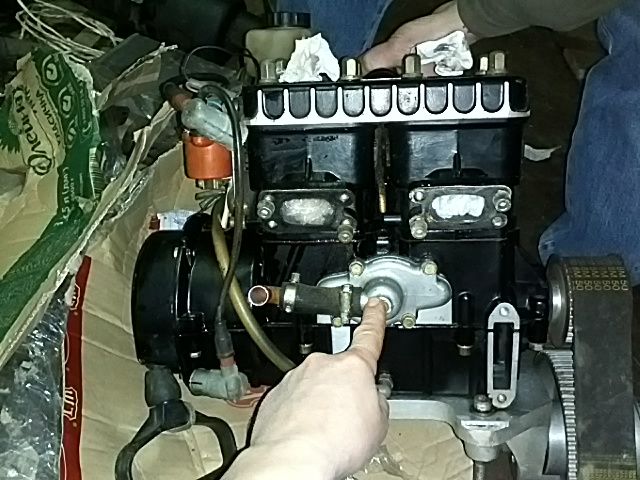

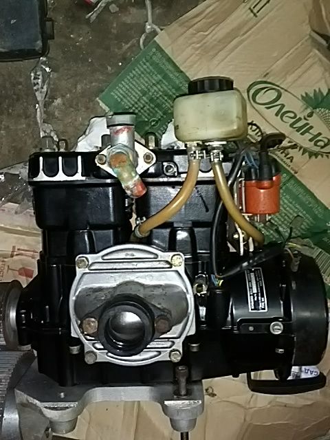

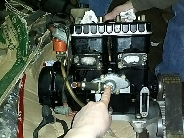

здравствуйте, я преобрел ротакс 462. вопрос: в нем есть какой-то маленький бачок, а для чего он - я не понимаю. не похоже, что для охлажд. жидкости.. может кто подскажет, что и с чем соединять, чтобы всё нормально заработало? и какой лучше радиатор приспособить для данного движка?
Фото
    66,3 КБ · Просмотры: 197
Масянный бачёк... Для смазки редуктора золотника и помпы.
Помпа системы охлаждения....

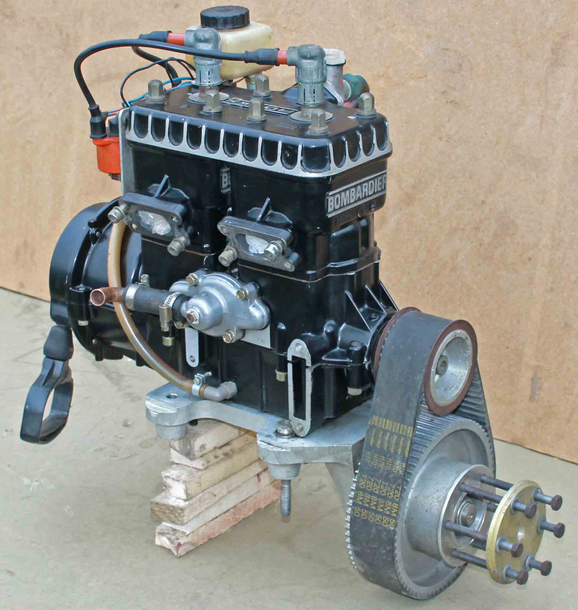

ИМХО - мотор мало отличается по свойствам от 582 с синей головой.  Так что в первом приближении не вижу противопоказаний к перевороту.  Упомянутые моторы - имеют разную размерность цилиндров  ( соответственно - разную мощность ). Но конструктивно очень похожи.
Ещё у 462 мотора наверно охлаждение сделано как у старого  582 без  термостата  а с термоклапаном...  В общем как с некрашенной головой.
Почитайте тему про 582 моторы.
Скачайте себе документацию от 582 на русском. Тоже полезно почитать.
