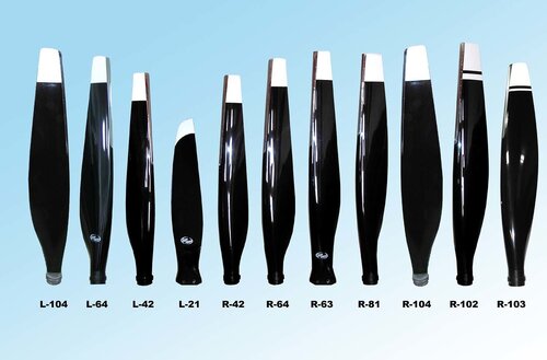

«Пропеллер  Лугапроп  L - 64»
Что  могу  сказать  про  сравнение  двух  винтов.  Они  оба  хорошие  -  но  для  разного  применения.
Наверно  Киевпроп  можно  поставить  на  дельталёт  с  Ротаксом 503  и  снять  с  него  150  кг  тяги  ( очень  старательно  подобрав  угол - 1  градус  туда - сюда -  критичен ).
Винт  тихий.  Если  150  кг  тяги  на  взлёте  и  наверно  110  в  крейсере  устраивают  -  наверно  даже  хорошо будет  с  Киевпропом...  Он  не  для  выжимания  максимальных  показателей. Вроде  слышал  что  там  много  работали  над  бесшумностью  и  тем  чтобы  винт  нельзя  было  перекрутить.  Так  наверно  и  есть. Бесшумность  правда  даётся  не  даром  а  в  обмен  на  тягу. А  при  попытке  раскрутить  Киевпроп  выше  некоторых  оборотов - КПД  падает  а  сопротивление  вращению  непропорционально увеличивается...  Наверно  это  сделано  специально - чтобы  не  спалить  мотор  при  превышении  оборотов.
Винт  -  думаю  делали  далеко  не  глупые  люди.  Но  их  изделие - специфическое.
Примерно  как  коньки  Снегурочки.  Для  спорта  они  негодны.  А  вот  кататься  для  моциона  -  вполне.
А  Лугапроп -  простой  винт.  У  него  всё  линейно  и  предсказуемо.  Шумит  он  ощутимо  сильнее. Тянет  лучше.
На  предельных  режимах  из  него  можно  вытрясти  больше.  Но  и  мотор  можно  убить  тоже  проще...

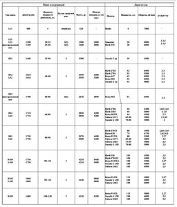

Для  ориентировки  по  упомянутым  винтам :
«таблица  Лугапроп»
«Луганские воздушные винты»

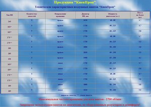

«киевпроп  таблица.»
