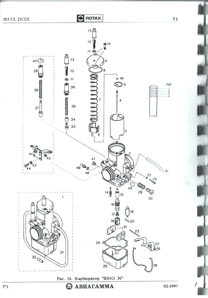

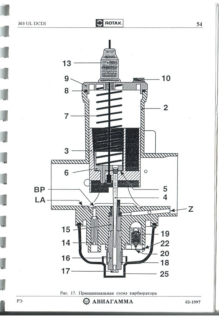

Было бы очень интересно увидеть это руководство.
Дмитрий,специально искать не буду но раз такое желание  у Вас есть то  как попадётся, обязательно выложу.  С уважением ,персонально к вам. У нас даже спор возник,смотрели  в руководство  и ... позвонили на аэродром ,попросили человека вскрыть карбы на  летающем самолёте и  посмотреть как стоят иглы... оказалось не так как в руководстве а так как рекомендовал я и вы в том числе ,совсем не давно ,правда не в этой ветке.
У меня в руководстве по эксплуатации вот такие картинки. Вроде все понятно.

Еще раз спасибо Николаю! В руководство мы все конечно смотрим и только тогда,когда не работает,начинаем вникать. Николай, папу моего звали Павлом.
Борис Павлович, извиняюсь за свою память 🙁,уже исправил,с уважением ,Николай.

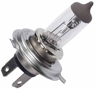

А повесить в нагрузку какую либо дешовенькую фарку или просто лампочку от фары - религия не позволяет ?
Или бюджет пострадает ?
Конечно нет)Просто при перегорании лампочки очередной раз приборам хана.Подключу завтра,погоняю ч-з скутерорегулятор,на сторонних потребителей.Не выйдет,пожалуй придется vape приобрести.
ДОЛОЖИТЕ результат?Сам в сомнениях.А в руководстве дают 9А минимум без стартера аккумулятор..........
Поэксперементировал.В режиме без нагрузки напряжнеие -1.5 вольт.При подключении нагрузки(лампа 80ватт)напряжение 9вольт(2500об/мин).С увеличением оборотов напряжение падает до 7.К бортсети подключать не стал.Видно придется чешский регулятор заказывать.И еще,провода от генератора сейчас просто отсоеденены,для генератора такой режим не вреден?
