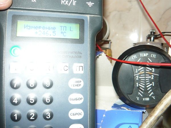

Приобрел себе по случаю такой прибор (ИСТ-911-а 4-т) и очень доволен!

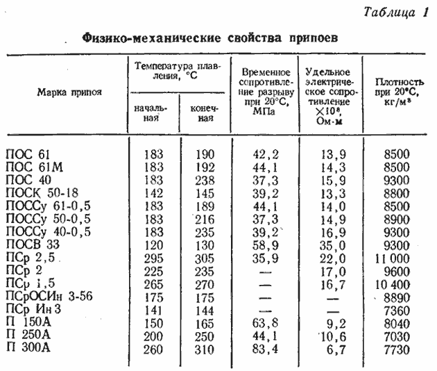

всмысле саму термопару что под свечей ? и саму ее греть чтоль до начала плавления олова ? так там и так бы все расплавилось, тепературы то на головки движка больше... или я чет не понял...
Da. Snjatj, predvariteljno vykrutiv svechu. Kusok pajaljnogo olova postavitj maksimaljno blizko k nozhke (mesta othoda provoda) ili mesta raspolozhenija samoj termopary  i zazhigalkoj ostorozhno gretj. Dolzhno poluchitsa! Smotrite na ukazatelj TGC.
какой тонкий процес... буду думать... огнем сложновато добиться нужной температуры... олово то плавится мош и начнет, и при этом температура термопары будет уже выше температуры олово... ИМХО...
U pajaljnogo olova T plavl. 180-190*
Ерундой не занимайтесь, припоев огромное количество, и они разные по составу ( Т плавления разная), откуда вам знать что в руки попало.
Вода самое простое решение, нет холодильника на площадке, принеси из дома - используй термос.

POS 61 samyj raspostranennyj splav, 61% olova. My so storony pomogaem sovetami, Vam prinjatj reshenie. Moj TGCbudiljnik  i v 30* na holodnom dvigatele pokazyvaet 0. Pisal o vozmozhnoj prichine otvet 152. U druga byla situacija naaborot- motor grelsa do 150* max, no vse ostaljnoe ideal, vse popytki podnjatj t* s deflektorami vyzvali detonaciju pri 180*. Okazalosj chto instrument (Stratomaster single esli ne oshibajusj) dlja zondov K-type, a stojali drugije. Perstavil K-type, t* 190-200*

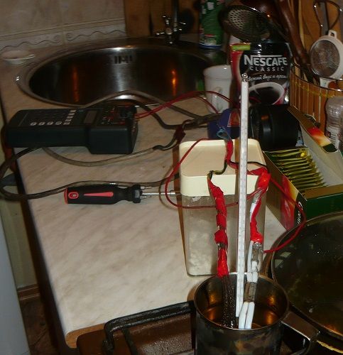

Я когда-то давно проверял свой прибор так - взял кастрюлю с водой из под крана/воды немного - чтоб только термопару опустить/ - опустил туда термометр спиртовой из сауны/бани/  , на тот же уровень опустил термопару и начал греть воду - до 100 градусов показания прибора и термометра шли почти один в один. Ну я подумал - что и дальше все будет совпадать. Но у меня проблемы перегрева не было - я этот эксперимент провел просто из любопытства.
В зависимости от типа термопары K или J тип погрешность меняется в зависимости от окружающей среды(окружающей температуры). Как вариант можно использовать цифровой бесконтактный термометр для сверения температур прибора и термомера
