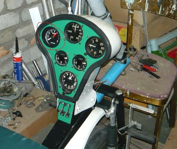

Друзья-товарищи, подскажите, отчего могут "плавать" обороты на среднем газе? На максимальных и минимальных оборотах все ОК, взлетный режим держит без проблем. Мотор Р-503 с монозажиганием, двухкарбовый. Тахометра нормального нет, только китайская электронная коробочка с разбросом показаний +- 1000об/мин.,поэтому на него практически не смотрю.
С вероятностью 90% - износ в карбах пары игла-седло иглы. Тахометр обязательно поставьте оригинальный, практически все другие неточные.
Для Вашего 503 го отлично подойдет тахометр от МИКБО 21 соединяете его через диодный мост, на катушку освещения 35 Вт.( по моему два зеленых провода). Эксплуатирую проблем нет, двигатель 503й с монозажиганием.
Я вот еще давным-давно приобрел тахометр для автотюнинга(см. фото),теперь пытаюсь подключить,но пока безрезультатно(стрелка просто дергается).

Хрень непонятная,короче говоря: уровень в карбюраторах поднят выше,чем нужно(15мм.до лапки,если перевернуть карб вверх ногами, вместо рекомендуемых 22-24мм.)-после подъема заработал ровнее и провалы стали реже. Иглы тоже подняты на предпоследнее деление сверху, жиклеры больше,чем рекомендовано(220 вместо 190-210), а свечи в итоге белые, как новые. Температура максимум 160гр.Зажигание выставлено по часовому индикатору. Подсоса воздуха тоже нет,проверял опрессовкой перед установкой двигателя(накачивал 1атм. и выдерживал несколько минут без падения давления). Такой вот парадокс 🙁
