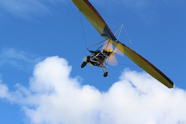

А в чем дело, обьясните пожалуйста.У меня ВК-5 Финишпроп ,Ротакс 503 380 мотачасов наработки, на 6250 об\мин выдает 150кг.
