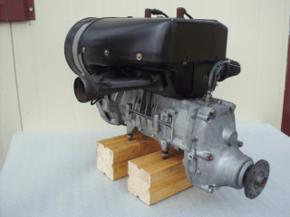

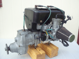

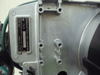

Всем,здравствуйте!Кто просветит чайника и покажет фото 503/37,503/34 и 447 или кто ответит на вопрос какой из трех моторов на фото.
    41,2 КБ · Просмотры: 244

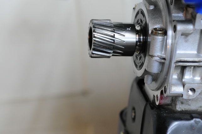

Кто нибудь подскажет,как снять шестерню от редуктора В с вала двигателя не варварским методом если нет съемника под рукой?
    27,3 КБ · Просмотры: 215
Если это загадка ,то ждём ответ. И  что понимать под не варварским, надеюсь болт открутить сумели? 🙂
