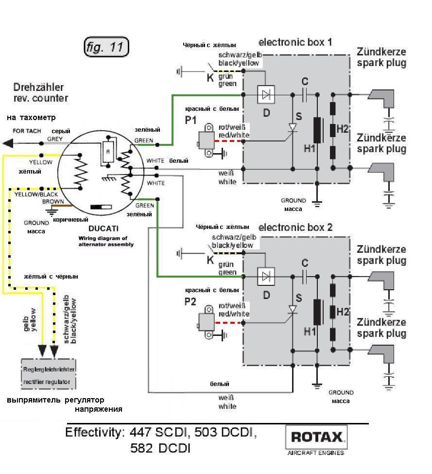

Всем привет. Скажите пожалуйста, у 582 две свечи на цилиндр, обе свечи дают искру одновременно ? все свечи работают от одной катушки ?
Я думаю по изображению снизу разберётесь,всё достаточно понятно 😉 :~) :~) :~)
    108,4 КБ · Просмотры: 467
Спасибо. По ходу искра бьет одновременно на двух свечах и на каждый цилиндр свой блок...
