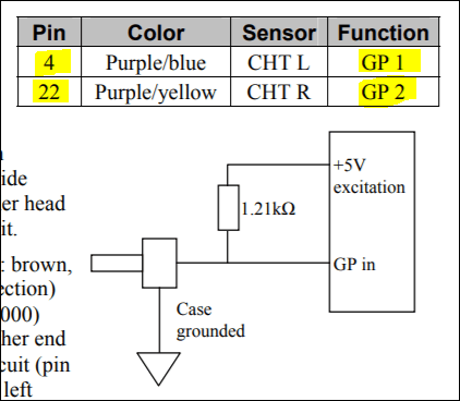

Собрался поменять на своём 914м бестолковый Flydat на Dynon D-180. В связи с чем возник вопрос - насколько стандартные датчики Ротакса подходят для подключения к Дайнону. Вроде бы датчики температура выхлопа судя по мануалам и там и там К-типа (правда цвет проводов не совпадает), а датчики температуры и давления масла от Ротакса есть в списке выбираемых в меню. Но по остальным датчикам (Manifold Pressure, Fuel Pressure, обороты) никакой уверенности нет. Не совсем понятно также в какое гнездо подключать датчики температуры цилиндров - СНТ или Coolant temperature, ведь у меня их два (с обоих сторон двигателя). Относительно подключения датчика температуры газов за турбиной тоже нет понимания. Прошу опытных товарищей помочь советом.
Насколько я знаю, стандартные ротаксовские датчики к Дайнону подходят. У меня пара Дайнонов стоит. Для двигателя стоит D-120. Если мне не изменяет память, то там есть определенное количество информационных каналов и на них навесить можно все, что хочешь (я имею в виду информацию). Потом их нужно сконфигурить и обозвать нужным образом (из меню). Давно не лазил туда и точно не помню. Мне каналов на все, что я бы хотел не хватило. Поэтому датчиков температуры выхлопных газов уменя только два (слева и справа), а не четыре, чтобы на каждый цилиндр. CHT или Coolant - обычно это один датчик, который можно обозвать так или иначе. Ты уверен, что у тебя их два? Где они стоят?

Мануалы есть, да только про Ротакс там не очень много, а про 914й нет вообще ничего. При том что на 914м стандартно стоят сразу 4 датчика Т выхлопа, а также датчики температуры головок на 2ом и 3ем цилиндрах (с обоих сторон двигателя). При этом только один из них был подключен к Флайдату (там просто нет ещё одного входа).

Датчики по Rotax 914 в прикреплённом.

Друзья, спасибо за помощь! На самом деле документацию я конечно изучаю и в голове потихоньку всё разбирается по полкам. Вопросы которые ещё вызывают сомнения буду задавать здесь. Вот первый.
Как я понимаю, датчики температуры цилиндров (они же температуры охлаждающей жидкости) - это не термопары, а резистивные датчики. Соответственно я должен подсоединить их не на разъём термопар (EGT/CHT), а к резистивным входам в основном разъёме?

да

Вот,- здесь про подключение датчиков Ротакса. Принципы подключения и организация меню приборов контроля двигателя от различных производителей - аналогичны. На рассмотренном примере ( MGL ) есть русский перевод меню прибора и удобный "виртуальный прибор" для экспериментов и понимания его функционала...
