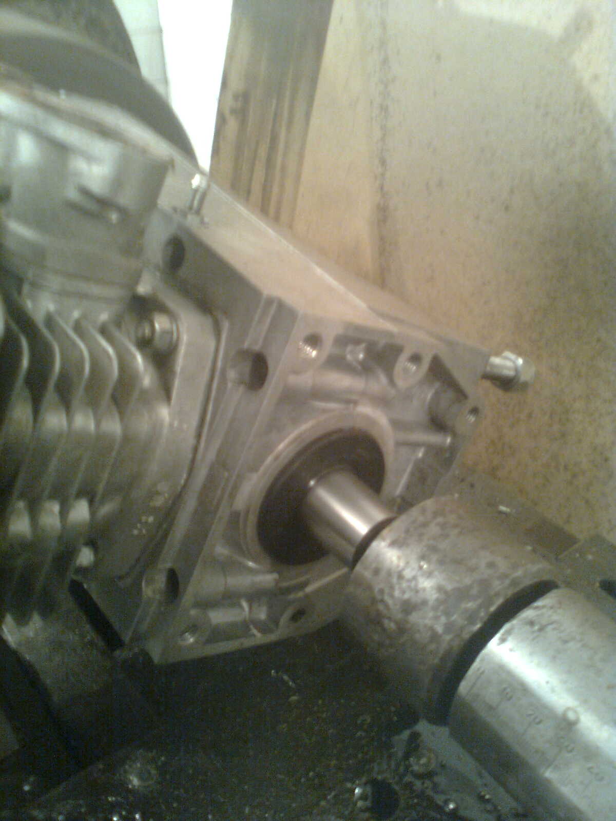

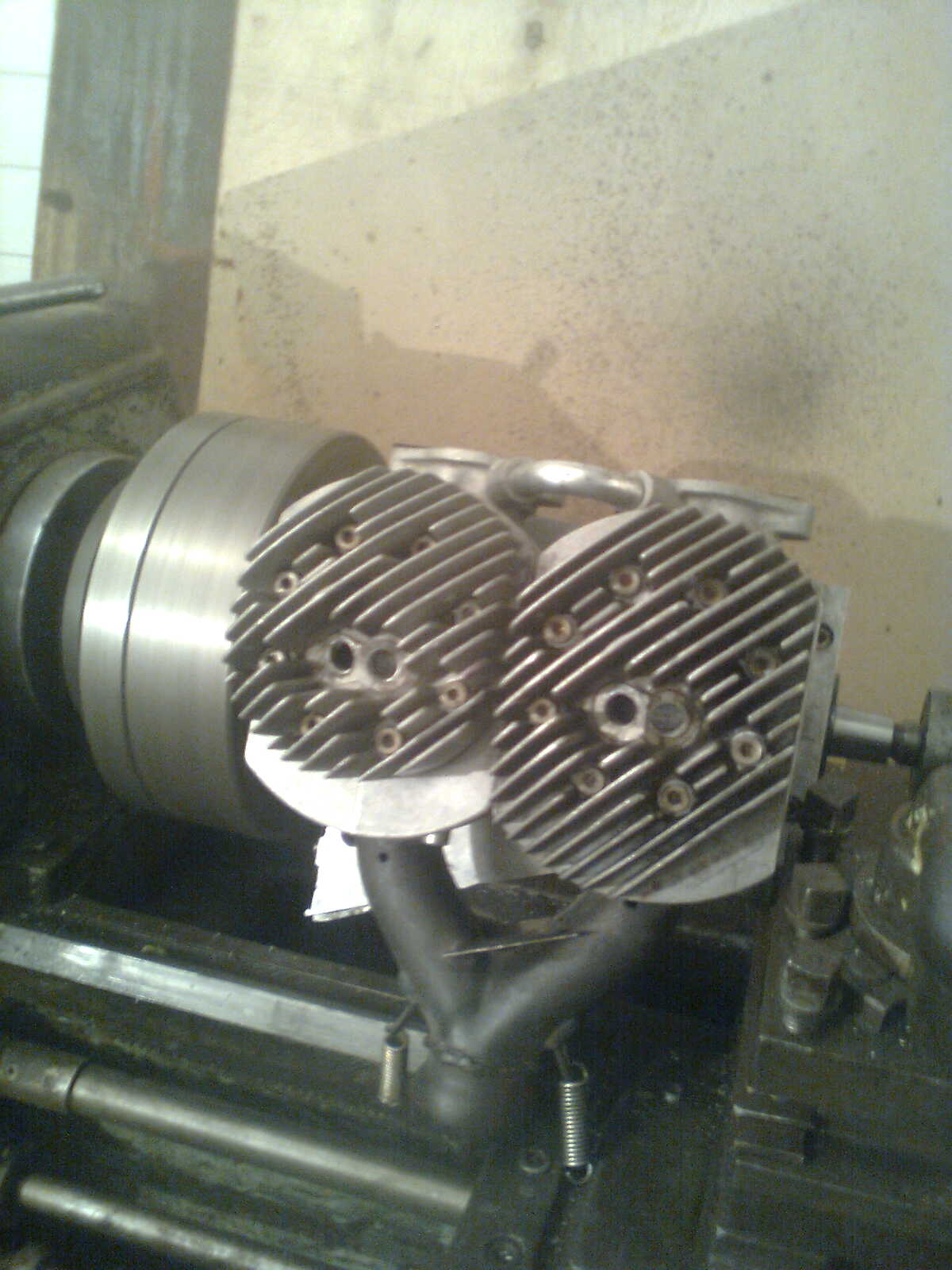

Всё проще некуда.Разбираю в токарном станке.Резцом делаю метки по щекам.Затем суппорт и заднюю бабку отвожу,чёб не мешала и начинаю разжимать болтами на 10 шаг 1,25.КВ в патроне останется пока не заменю подшипники. "Затем  прицелюсь" по резцу и ФСЁ. Эту операцию проводил неонократно и не с одним КВ Всё срастается.  Чёб отцентровать затем два конуса  Один в патроне и индикатор.Метки делаю маркером

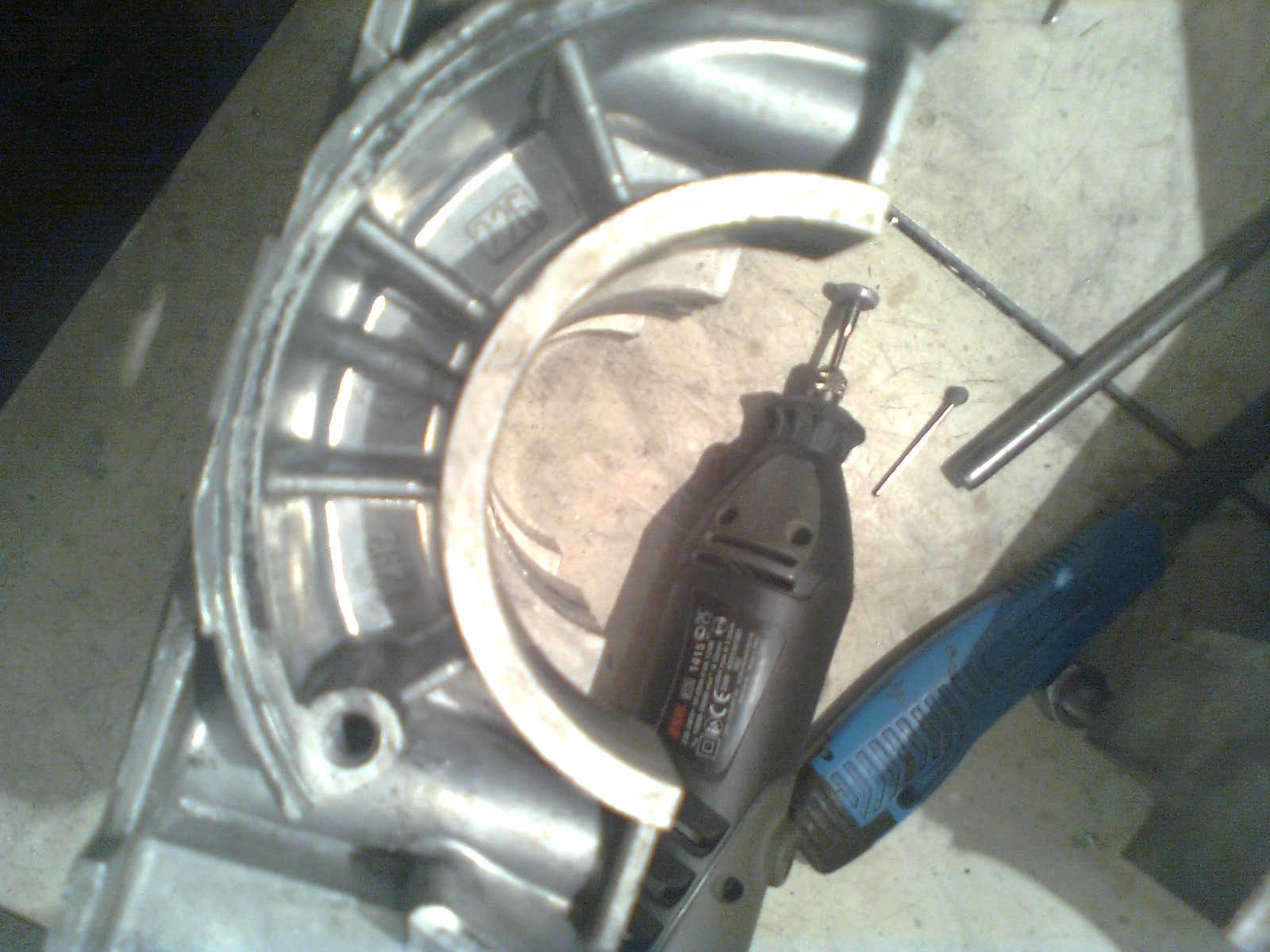

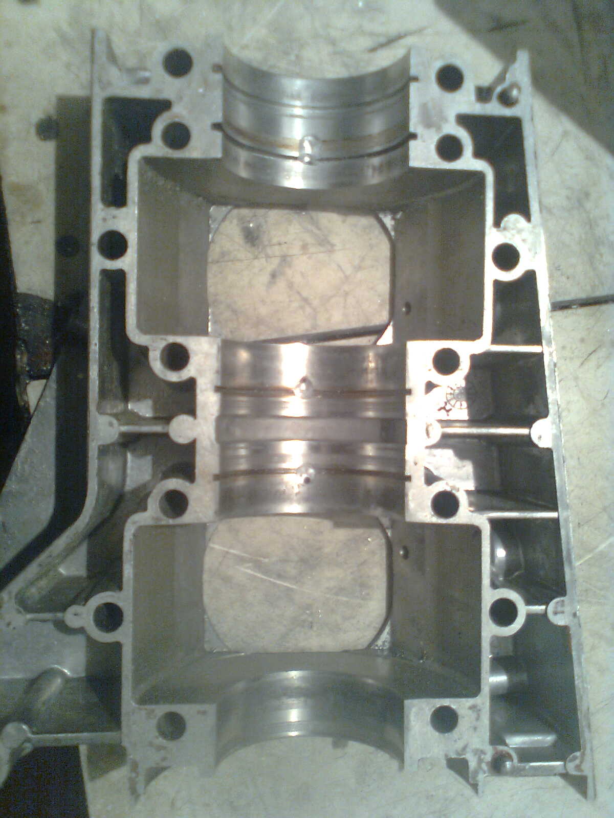

Между тем пытаюсь как то побороть некоторые "недочеты"
    112,9 КБ · Просмотры: 299

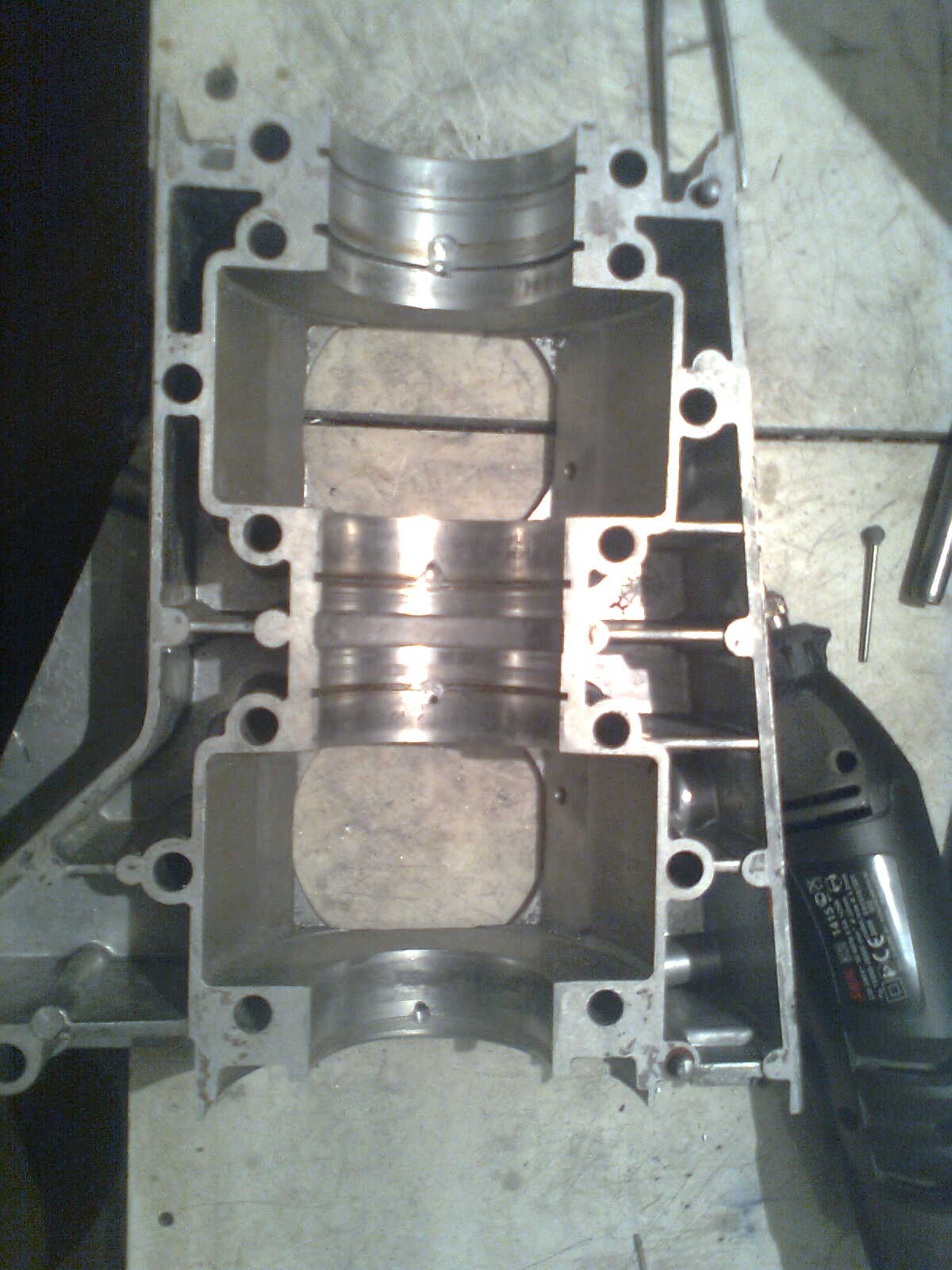

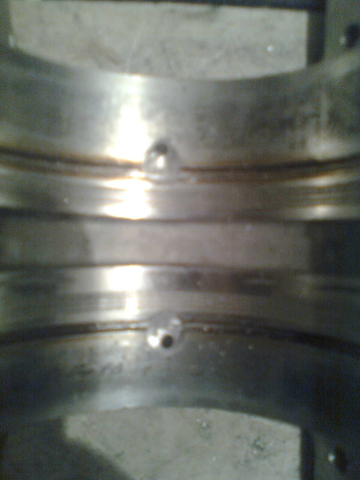

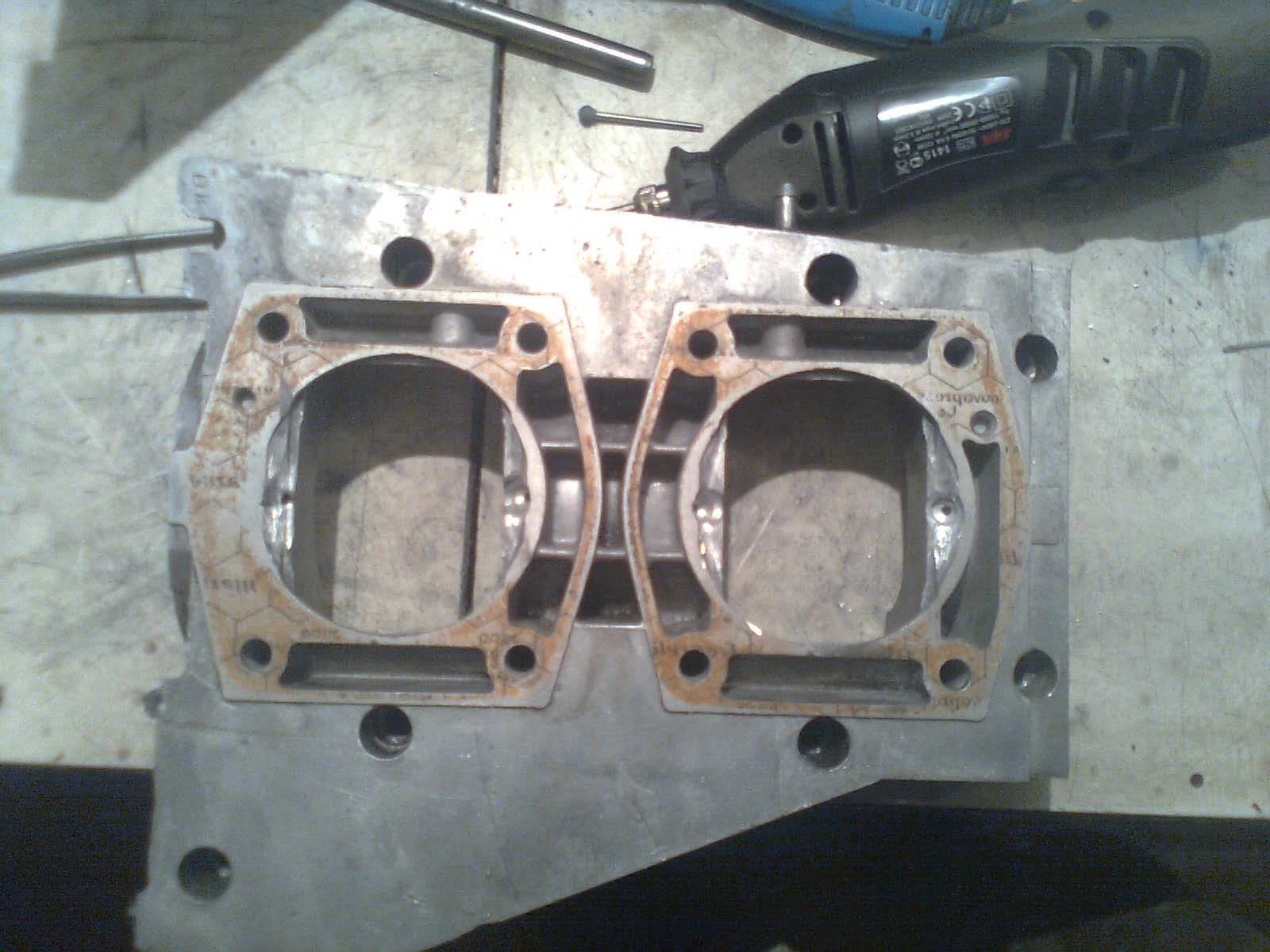

Вот и окончательный вариант доработки картера
    126,2 КБ · Просмотры: 255

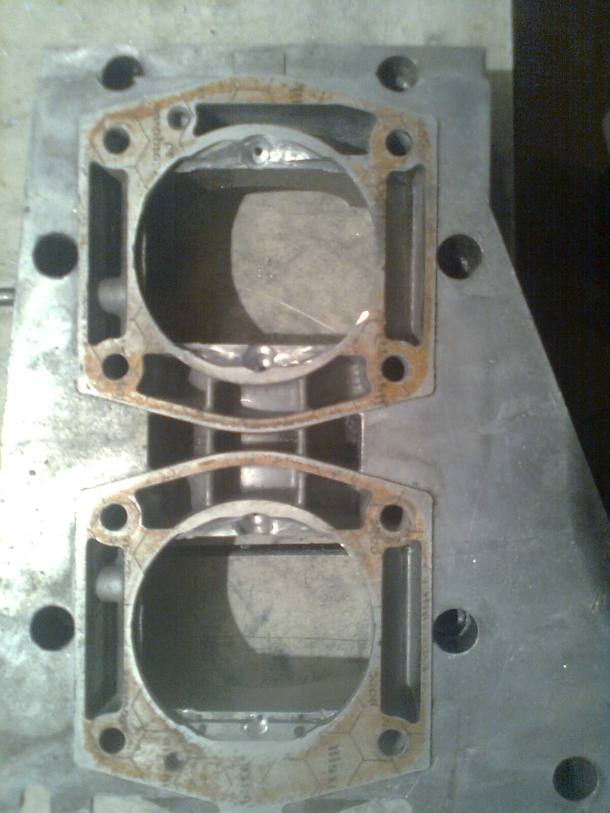

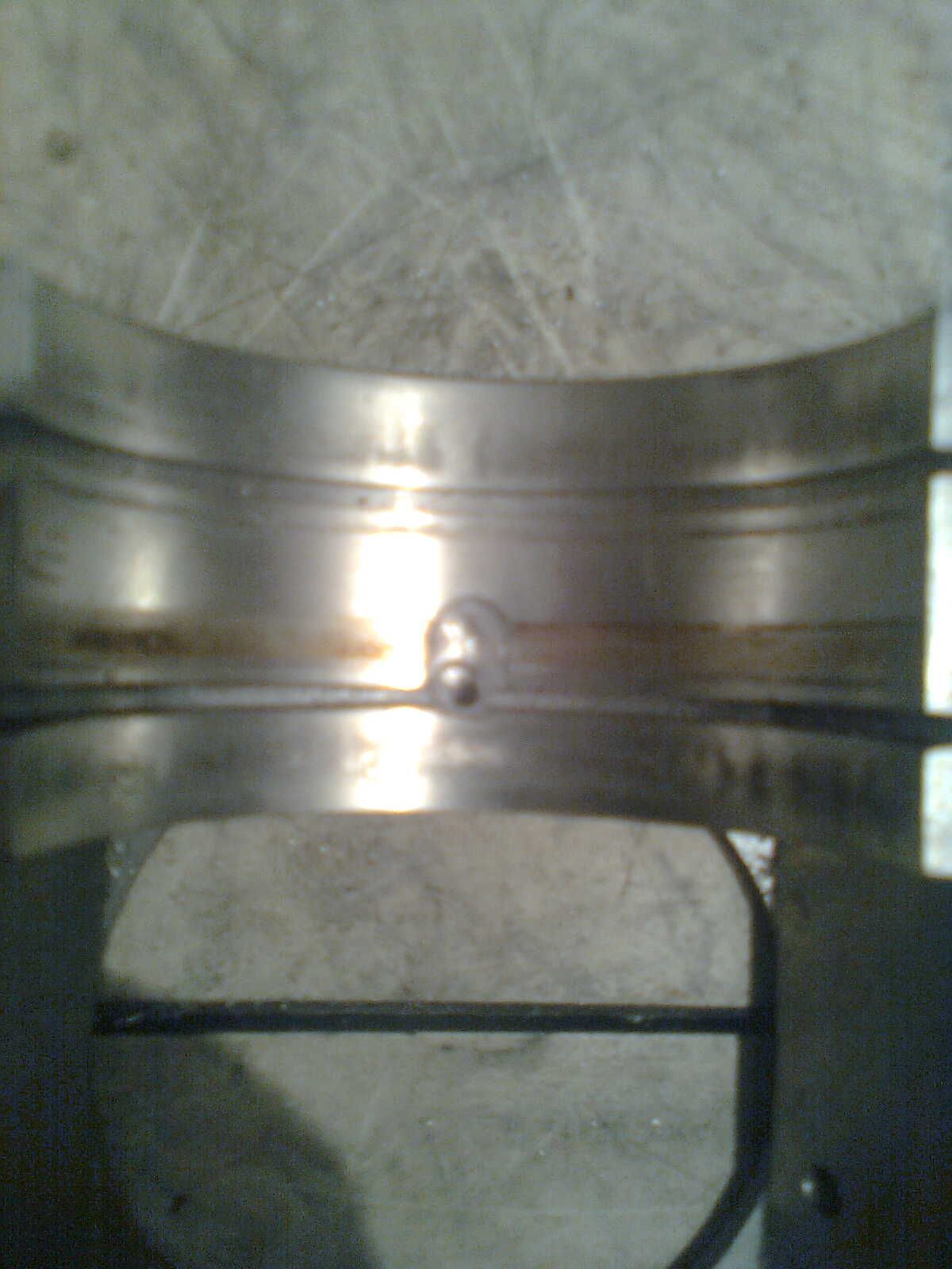

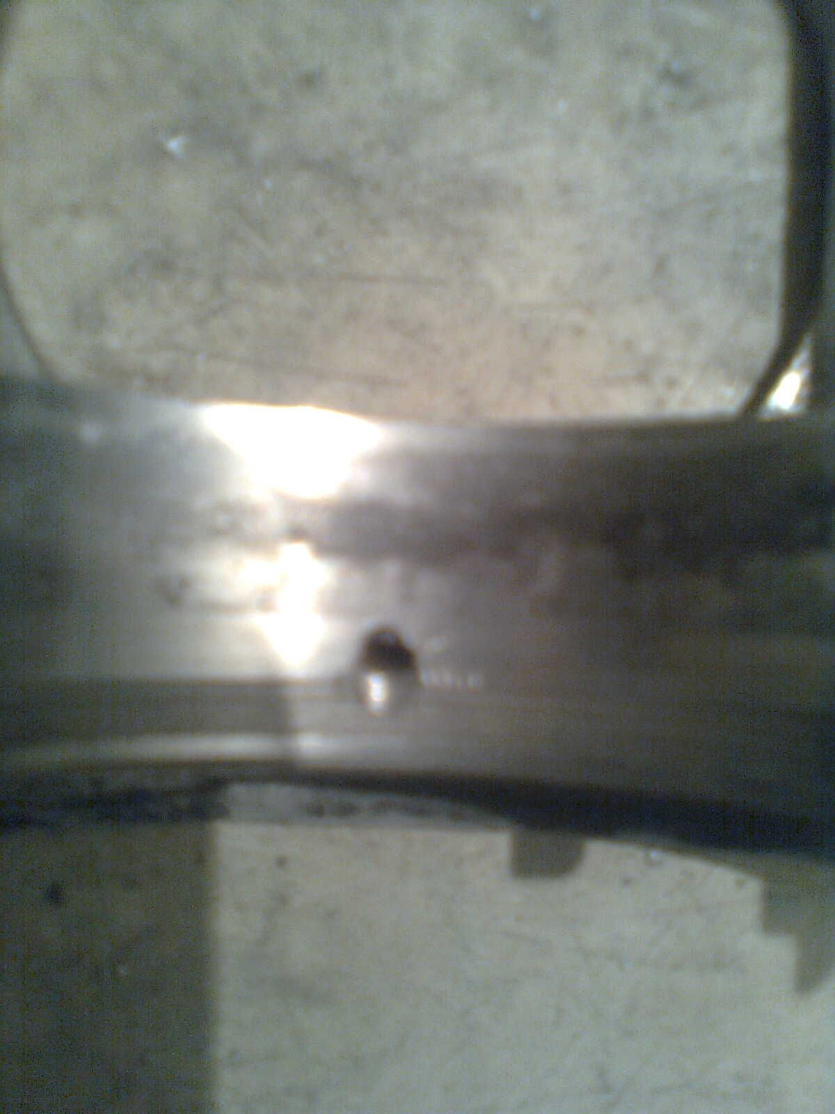

Сальники чуть шире стандартных,но зато "двубровые"
Комплект сальников и подшипников в местном лабазе обошелся 1,5рубля.(всё японистое)Верхний подшипник шатуна аналогичен бурановскому Стопорные колечки и пальчики ,тоже можно по взаимствовать от бурана.Да и кольца походу тоже можно приколхозить. Вобщем ничего особенного в этом движке нет
    93,3 КБ · Просмотры: 268
