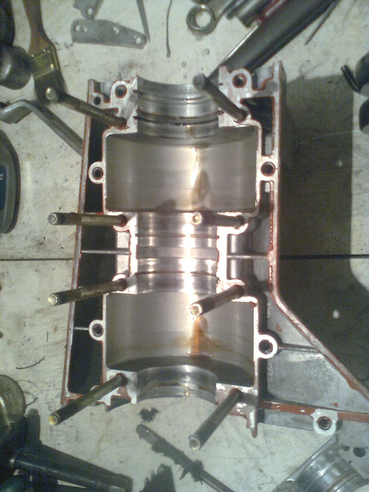

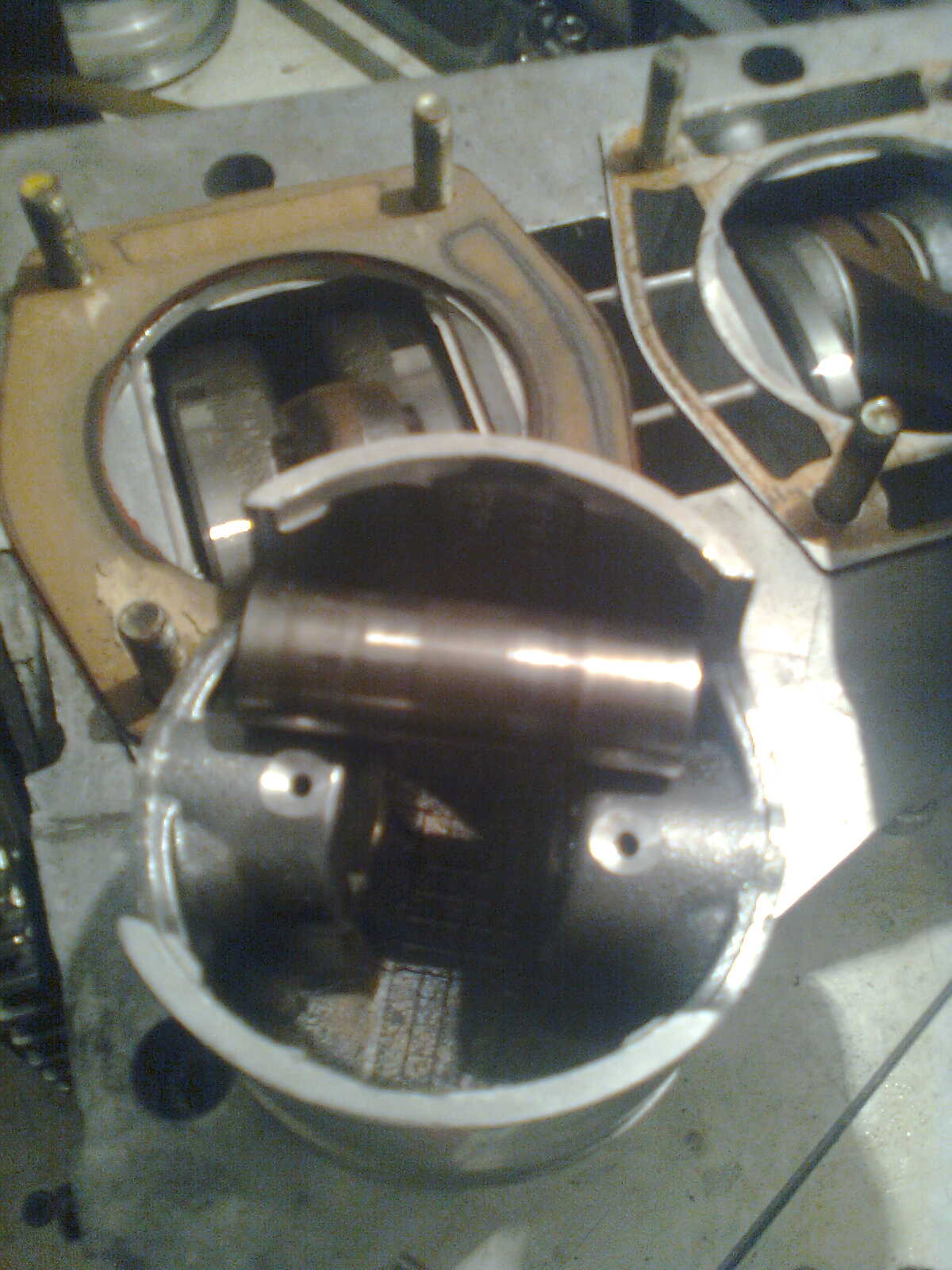

Металл на нем замечательный В принципе всё грамотно НО и косяков в нем хватает.Кстати следов масла я не онбаружил в нем совсем.Старый хозяин очень к этому относился.Лил синтетику 2Т по 800р за литр строго по мануалу 1/50.Но "следы"остались только на головках и поршнях.На фото двиг после 6ти часового наезда после замены головок.

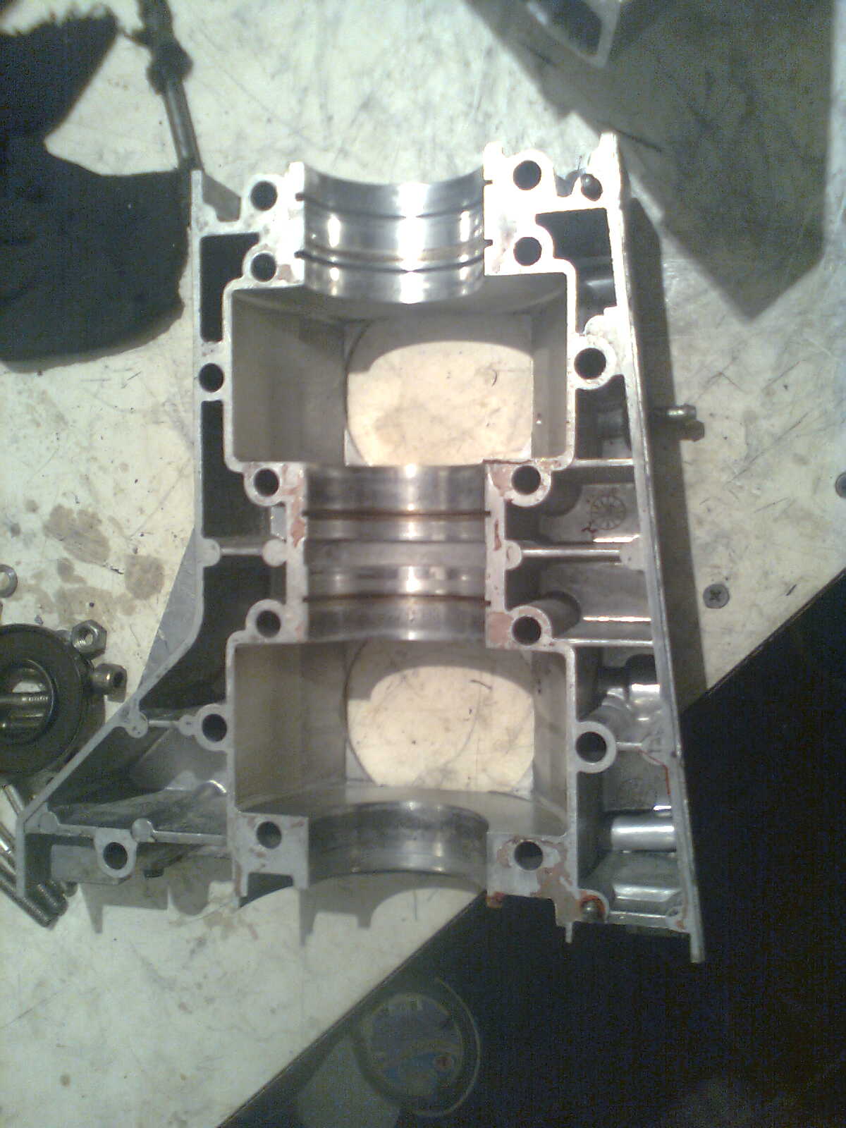

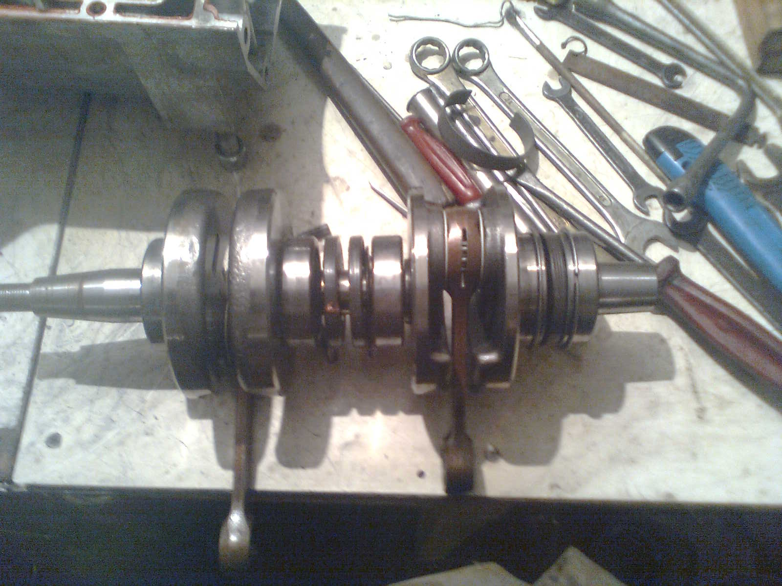

Вообщем раздербанил до винта.Впечатление.......
    120,3 КБ · Просмотры: 221
Скопление маслица при абсолютно сухих громыхающих подшипниках

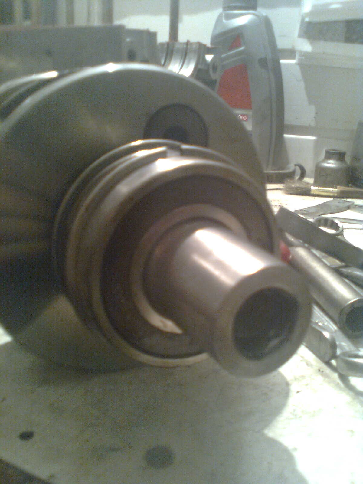

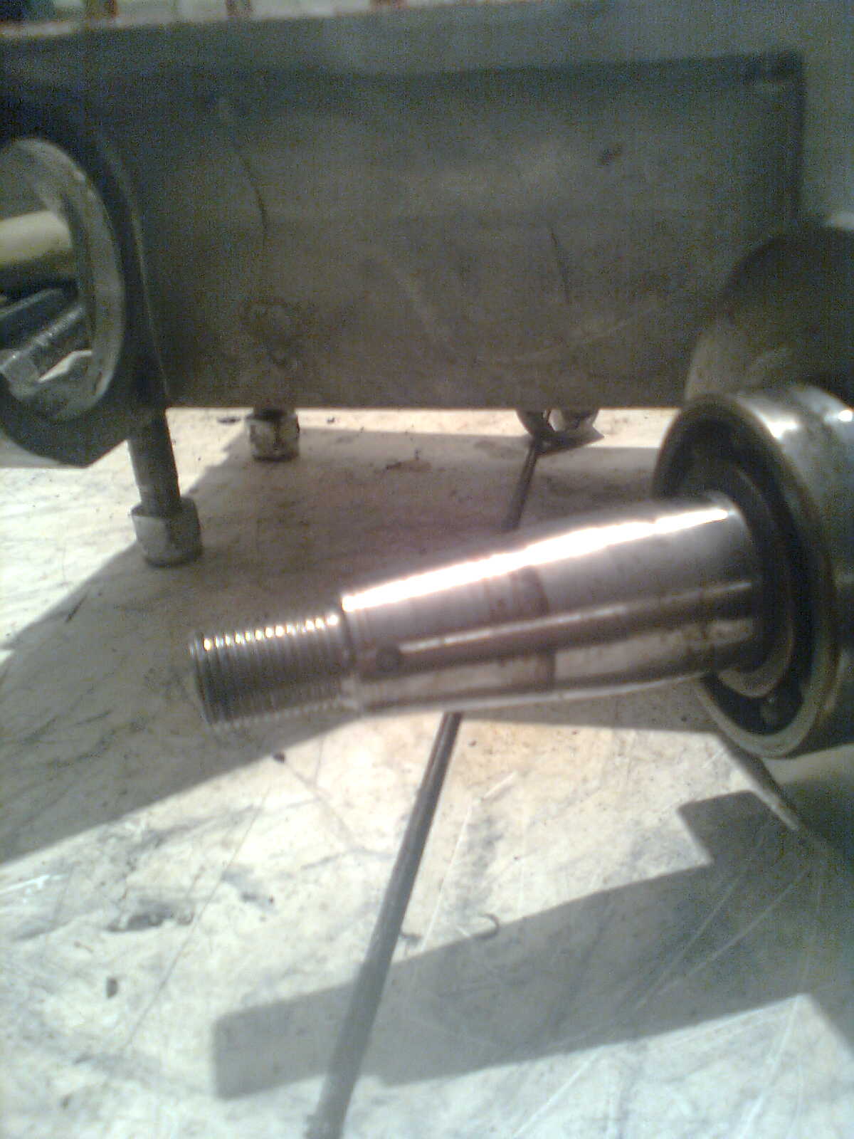

Концентратор напряжений в виде шпоночного паза отсутствует.Вместо него сверление,что вполне грамотно

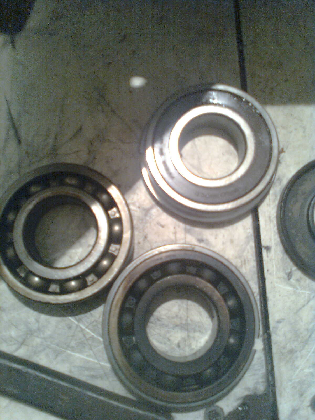

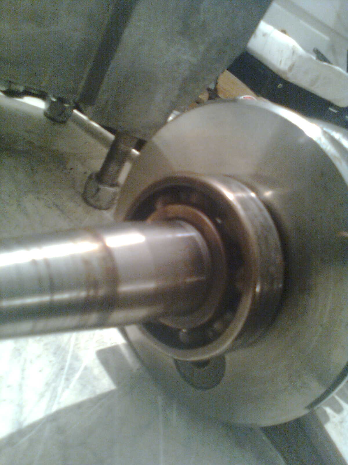

Со стороны редуктора "убил" подшипник набитый смазкой.
На весь заявленный моторесурс его точно не хватит
    101,5 КБ · Просмотры: 217
Тот что выше уже проворачивался на валу внутренней обоймой
    112,1 КБ · Просмотры: 185
Вердикт Колоть колено и менять подшипники Внутренние грохочуть

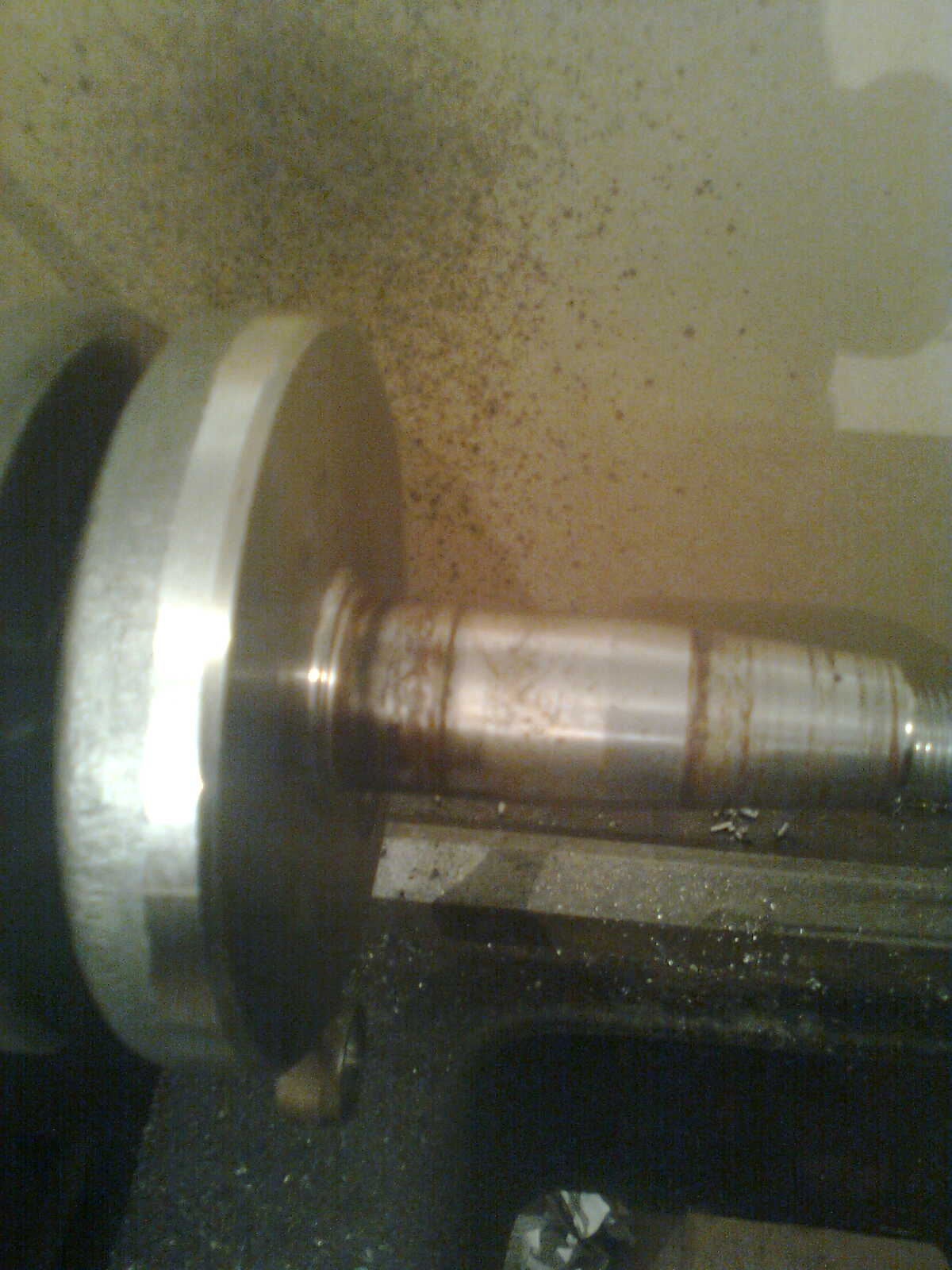

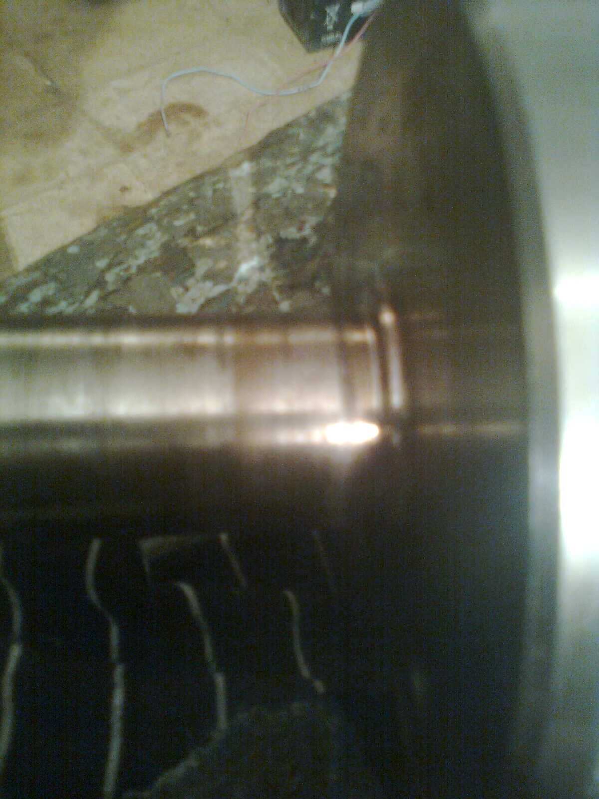

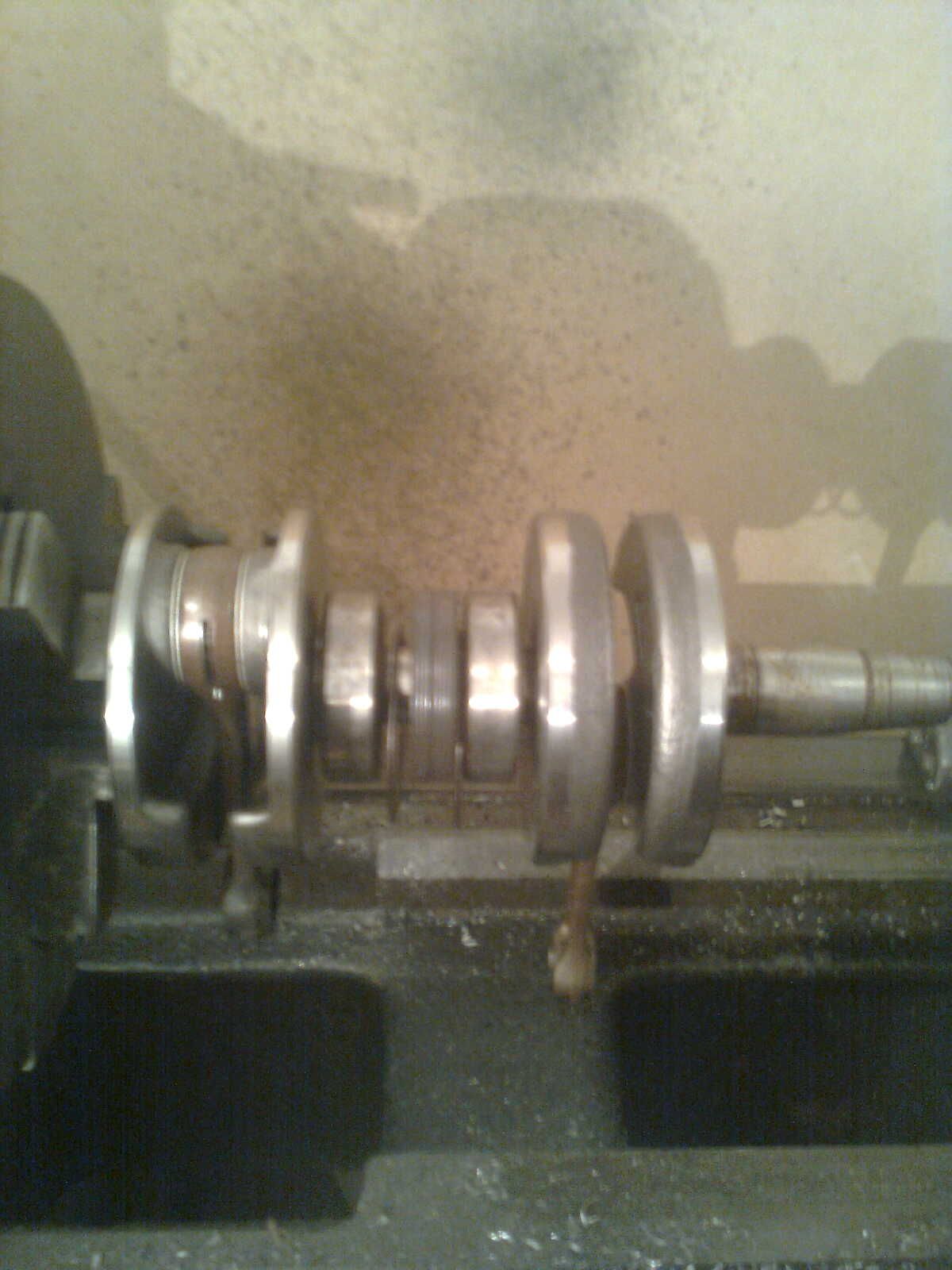

Темка чёт не особо продвигается.Действительно наверно этих движков мало,либо отданы за шапку сухарей. Между тем для себя выводы сделал.Сравнил с тем фото ,что со свернутым валом. Мой экземпляр ждало тоже самое.Кто внимательный тот обратил внимание. Оба подшипника правого кривошипа собирались в ведро.Причина на поверхности.(я поднимал эту тему в отношении Бурана)Вообщем даже странно почему её не увидел производитель,хотя судя по поршням и верхней головки шатуна не особо то и заморачивался.
Будем исправлять косяки.Вал расколот(вообще не имеет конусности. Просто прямой).......
