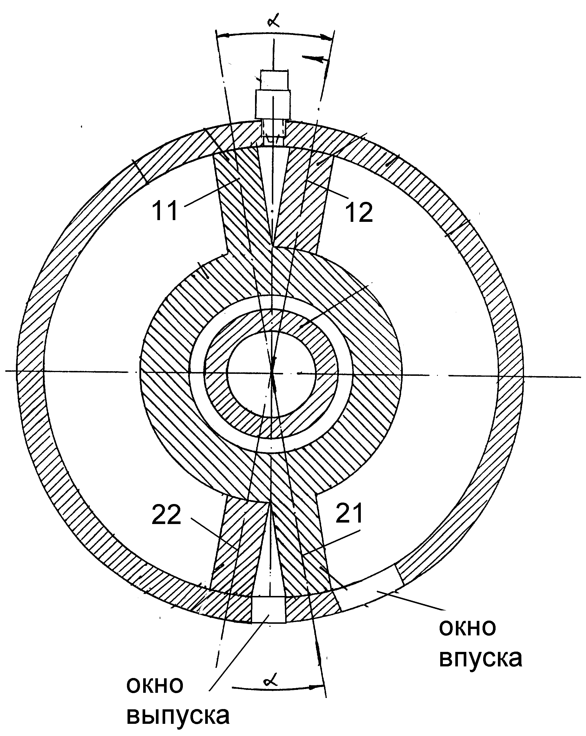

Я считаю, что в РЛД есть 4 мертвых точки поршней:
11 – передняя стенка камеры сгорания
12 – задняя стенка камеры сгорания
21 – передняя стенка камеры выпуска
22 - задняя стенка камеры выпуска

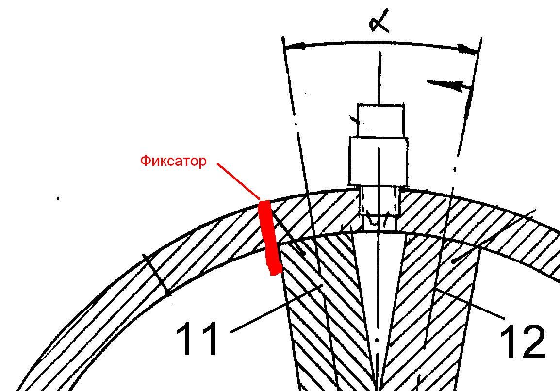

Фиксатор будет держать переднюю стенку камеры сгорания 11 во время сжатия смеси. Как только произойдёт воспламенение горючей смеси, фиксатор должен отпустить переднюю стенку камеры сгорания. Задняя стенка камеры сгорания после воспламенения останется на месте, потому что поршни могут двигаться только вперед.
Здесь не будет потери мощности на фиксаторе. Потому что не будет такого аварийного случая, когда воспламенение смеси произошло, а передняя стенка камеры сгорания осталась на месте. И задняя стенка тоже обратно не может пойти. Тогда будет авария и разорвёт двигатель.
    102,2 КБ · Просмотры: 272
нада же как просто, а ничего что прежде чем зафиксировать лопасть ее нужно остановить, она как сразу остановится или все же ей какой то участок торможения нужен, как ее фиксатор то остановит- это и к лопасти которая сжимает газ относится и к лопасти которая рабочий ход совершает и ускоряется, кто ее тормозить будет и куда эта энергия торможения уйдет
то есть я так понял в вашем двигателе одна лопасть всегда зафиксирована, а вторая движется, а потом они меняются ролями, или есть участки когда обе лопасти движутся
Есть такой участок, когда обе лопасти двигаются одновременно. На сегменте альфа задняя стенка камеры сгорания становится передней стенкой камеры сгорания, становится на фиксатор (вот её придётся тормозить). А в это время другая лопасть совершает рабочий ход и цикл сжатия, с другой стороны.
ну так вот и займитесь опишите работу своего двигателя- сначала вербально, указывая в каком секторе что происходит и какая сила движет лопасти, а какая сила их останавливает , на каком участке (понимаете наверное что мгновенная остановка невозможна это как раз и будет означать разрушение двигателя, а вот зажигание смеси в постоянном объеме (когда лопасти обе заблокированы) никакого разрушения не вызовет)
а то пока было только восторженное описание работы дифференциала, с которым все здесь пррисутствующие я думаю знакомы,

Фиксатор поршня, который является передней стенкой камеры сгорания. Без фиксатора, такой поршень совершит прямой ход под давлением смеси в камере сгорания.
    125,1 КБ · Просмотры: 226
вы не отклоняйтесь от темы, в сумматоре газы работу не совершают, они совершают ее в цилиндре вот и опишите подробно весь процесс а не как непонятно что суммируется,
вот и пишите- вращаем входной вал, первая лопасть заблокирована, вторая приходит в движение и начинает сжимать...... и тд и тп с указание всех камер что в них происходит и что лопасти движет и тормозит
Электромеханический фиксатор поршня (передней стенки камеры сгорания) по отношению к сигналу от электронной системы зажигания (ЭСЗ) должен работать так:
1.      Без сигнала от ЭСЗ фиксатор включён. Любой подошедший к фиксатору поршень останавливается. И не может двигаться ни вперёд (фиксатор), ни назад (есть блокировка обратного хода для всех поршней).
2.      Если есть сигнал от ЭСЗ, все поршни могут двигаться только вперёд.
Пуск вручную РЛД без синхронизатора лопастей.
Пусть поршни РЛД находятся в любом положении.
1.      Отключаем ЭСЗ.
2.      Вращаем вручную ВОМ РЛД вперёд до упора.
Результат: какой-то поршень будет зафиксирован.
3.      Вращаем вручную ВОМ назад до упора.
Результат: Зафиксированный поршень остался на месте. Камера сжатия имеет максимальный размер. Окно впуска смеси открыто. В камере сжатия находится горючая смесь.
4.      Включаем ЭСЗ.
5.      Вращаем вручную ВОМ вперёд до упора.
Результат: Уменьшается объём камеры сжатия. Срабатывает датчик положения (ДП) задней стенки камеры сжатия (задней стенки камеры сгорания).
6.      ДП выдаёт сигнал на ЭСЗ. ЭСЗ выдаёт два сигнала. Первый сигнал снимает с фиксации переднюю стенку камеры сгорания. Второй сигнал воспламеняет горючую смесь в камере сгорания.
7.      Горючая смесь в камере сгорания воспламенилась. Передняя стенка камеры сгорания совершает рабочий ход. Задняя стенка камеры сгорания осталась на месте.
8.      Задняя стенка камеры сгорания является передней стенкой камеры сжатия (тот же поршень). Потому этот поршень двигается вперед и становится на фиксатор.
Благодаря энергии, которая появилась при сжигании горючей смеси, следующий цикл сжатия происходит уже сам, без участия человека. Двигатель работает в установившемся режиме.
