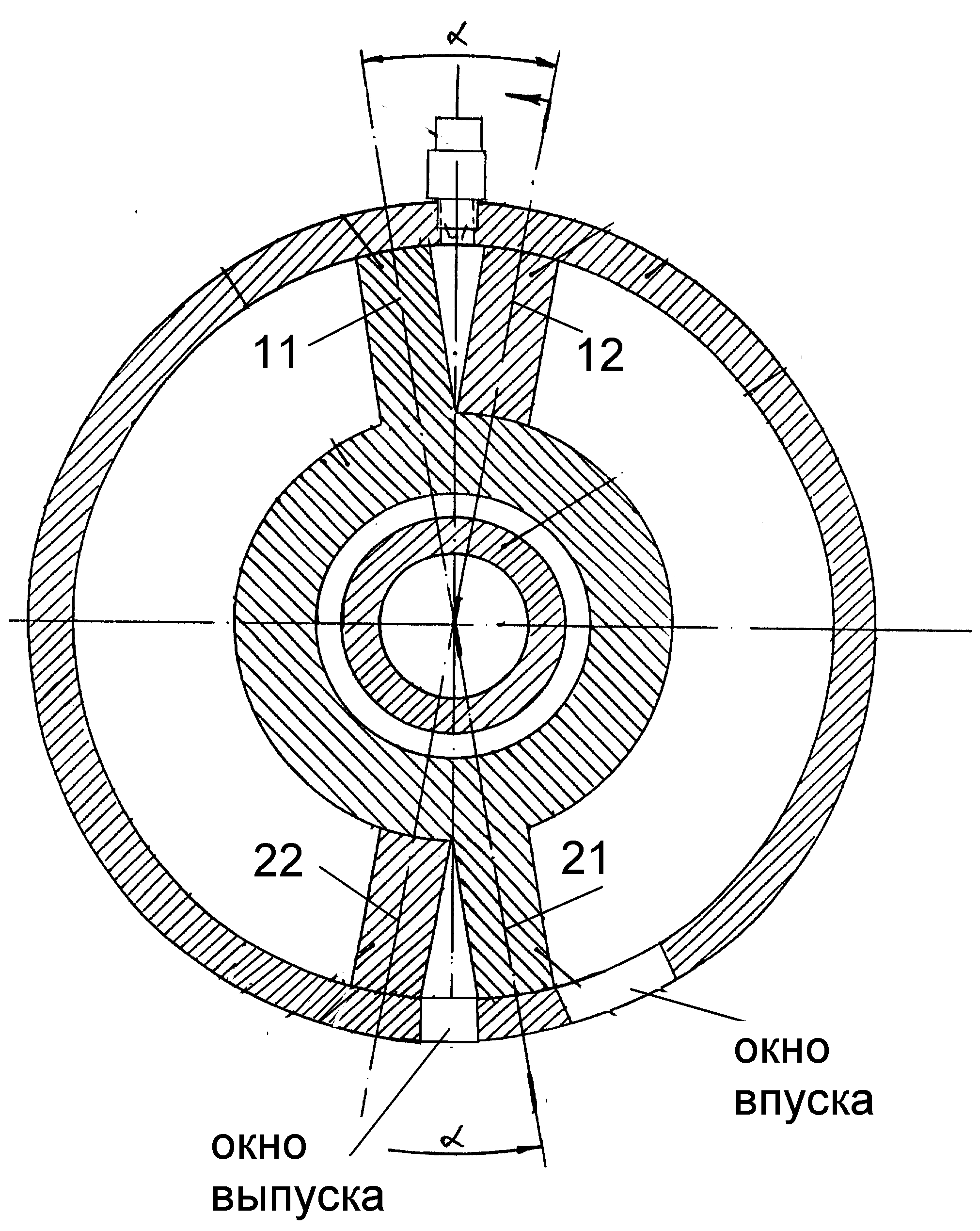

Уважаемый Андрей М., объясните, пожалуйста, Вашу точку зрения по поводу сравнения систем управления РЛД.
Сравнение процессов в камере сгорания
(СУ с устройством синхронизации) против (СУ с электромеханическим фиксатором).
Двигатель РПД один и тот же. Электронная система зажигания (ЭСЖ) одна и та же.
Желаемая ситуация.
Передняя стенка камеры сгорания неподвижно находится в точке м.т. 11 (21), задняя стенка – в м.т. 12 (22). Устройство ЭСЖ воспламеняет  горючую смесь. После воспламенения задняя стенка камеры сгорания должна остаться на месте в м.т. 12 (22). Я думаю, что желательно снять фиксацию с передней стенки в м.т.11(21) с некоторой задержкой  Тзад относительно момента воспламенения. Передняя стенка должна двигаться вперёд и совершать только полезную работу. Тепловые потери должны быть минимальными.
Фактическая ситуация.
СУ с электромеханическим фиксатором.
Передняя стенка стоит неподвижно в м.т. 11(21).  Устройство ЭСЗ точно расположено относительно м.т.11 (21). Задняя стенка будет двигаться с некоторой скоростью Вк. Положение задней стенки определяется датчиком ДП. Относительно двигающейся задней стенки ЭСЗ вырабатывает два сигнала: 1. Воспламеняет горючую смесь. 2. Снимает с фиксации переднюю стенку с задержкой. После момента воспламенения задняя стенка продолжает двигаться (против взрыва смеси) и потом останавливается (есть блокировка обратного хода). Очевидно, что задняя стенка никогда не будет останавливаться в м.т. 12(22).
Вывод:  есть сложность в определении момента воспламенения смеси относительно двигающейся задней стенки. Но эта проблема решаема, так как сигналы управления ЭСЗ зависят от программного обеспечения микроконтроллера. Для настройки ЭСЗ не нужно останавливать двигатель.
Закон движения стенок камеры сгорания зависит только от устройства синхронизации и не зависит от ЭСЗ. Потому задача ЭСЗ - определить положение стенок камеры сгорания и в нужный момент произвести воспламенение смеси. Для этого можно использовать датчики положения передней и задней стенок камеры сгорания.
     Эта практическая задача уже решена. Интересно, как люди  это делают. Я укажу очевидные недостатки такой СУ.
1.      Стенки камеры сгорания постоянно двигаются. Передняя стенка никогда не будет в м.т.11(21), а задняя в м.т. 12(22). Обязательно возникнет проблема «калибровки» устройства синхронизации. Если устройство синхронизации – механическое, то для его настройки нужно останавливать двигатель и физически его перестраивать. Мне непонятно, как получить сигнал ошибки, если синхронизатор плохо работает.
2.      После воспламенения смеси (взрыва), задняя стенка продолжает двигаться вперёд (против ударной волны от взрыва смеси). И может даже находится через короткий промежуток времени в том месте, где произошло воспламенение смеси. Тут неизбежно будут большие тепловые потери. Результат - низкий КПД и нужно делать систему охлаждения.
3.      Передняя стенка под действием воспламенившейся горючей смеси (взрыва) двигается согласно тому закону, который задаёт ей устройство синхронизации. Результат – падение КПД и тепловые потери.
4.      Важный показатель работы – скорость расхождения стенок камеры сгорания после взрыва. На анимации ё-РЛД стенки медленно расходятся - это приведёт к тепловым потерям.
Вывод: при использовании устройства синхронизации будут большие тепловые потери и низкий КПД двигателя. Настраивать устройство синхронизации сложно, и если оно механическое – то нужно останавливать двигатель и вручную переделывать устройство синхронизации.
    102,2 КБ · Просмотры: 242

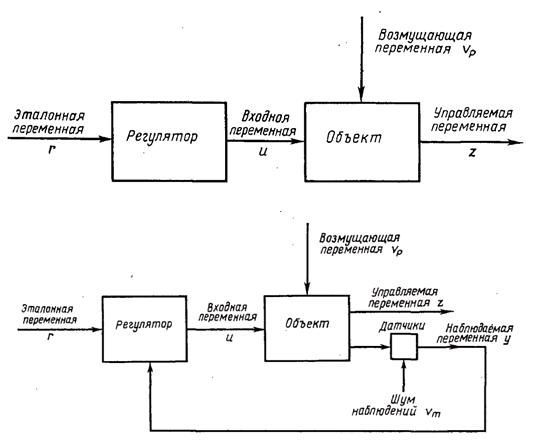

Сравнение СУ РЛД с точки зрения теории автоматического управления.
(СУ с механизмом синхронизации) против (СУ с электромеханическим фиксатором)
Объект управления – РЛД. ЭСЗ одна и та же.
СУ с механизмом синхронизации.
Если используется механическое устройство синхронизации РЛД, это значит, что СУ РЛД разомкнута. В такой системе управления ошибка автоматически компенсироваться не будет, даже если такая ошибка будет обнаружена в процессе управления. Для компенсации ошибки нужно останавливать двигатель, вручную разбирать механизм синхронизации. На практике закон движения поршней изменять нельзя.
Если используется СУ РЛД с электромеханическим фиксатором, то СУ является замкнутой. Это значит, что ошибка в управлении может быть автоматически компенсирована благодаря обратной связи (без остановки двигателя). Кроме того, есть возможность изменить закон движения поршней в автоматическом режиме с помощью программного обеспечения микроконтроллера ЭСЗ. Есть возможность улучшить качество управления применив методы современной теории управления и использовав информацию о параметрах работы и модели объекта управления - РЛД.

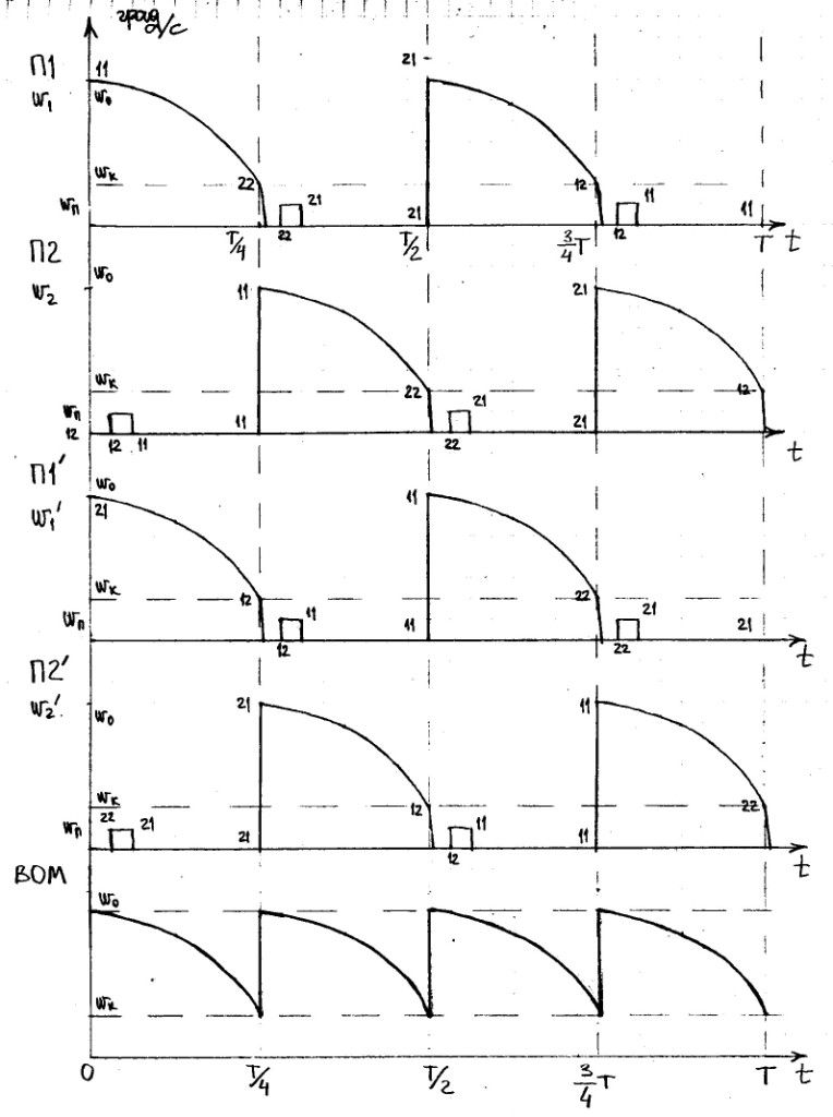

Рис. Предполагаемая угловая скорость вращения поршней РЛД в зависимости от времени и положения (СУ с фиксатором).
w0 – начальная скорость поршней в м.т. 11(21)
wk – конечная скорость поршней в м.т. 12(22)
wп – постоянная скорость перехода поршня из м.т. 12(22) в 11(21).
Было принято допущение, что wп - константа. Можно сделать такой вывод, что скорость поршня wп (и кинетическая энергия) при переходе из м.т. 12(22) в 11(21) будет относительно небольшой, потому что до этого поршень стоял неподвижно в м.т. 12(22).
Очевидно, что ВОМ будет вращаться неравномерно.
Есть возможность улучшить равномерность вращения ВОМ таким способом:
Включить два РЛД (СУ с фиксатором) на один ВОМ с помощью сумматора мощности со сдвигом по фазе на 1/8 периода вращения Т. Тогда мощность на ВОМ повыситься в 2 раза, а амплитуда пульсаций угловой скорости вращения – уменьшиться в два раза.
При борьбе с неравномерностью вращения ВОМ РЛД нужно рассматривать не только отдельно РЛД, но и конкретное его применение. Например, в ё-мобиле после РЛД стоит генератор и выпрямитель. И может случиться так, что легче бороться с пульсацией постоянного напряжения на выходе выпрямителя (с помощью увеличения габаритов сглаживающего фильтра), чем добиваться равномерного вращения ВОМ с помощью громоздкого механизма синхронизации.

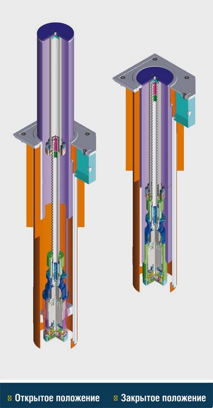

Фото автоматического электромеханического фиксатора (блокиратора)🙂
    63,2 КБ · Просмотры: 234
    34,1 КБ · Просмотры: 239
О принципе работы электромеханического фиксатора в РЛД.
В РЛД фиксатор должен работать с высокой частотой.
Я постарался найти уже готовые устройства, где применяется электромеханический фиксатор. Я считаю, что не нужно изобретать то, что люди давно уже придумали.  У меня есть такая идея – в перфораторах ударник совершает возвратно-поступательное движение с высокой частотой.

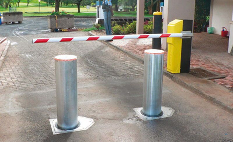

Все это прекрасно, но причем здесь двигатели внутреннего сгорания? 🙂
Все вышеперечисленное в ДВС не работает и работать не будет. Так что шлагбауму - шлагбаумовое, а перфоратору ... ;D

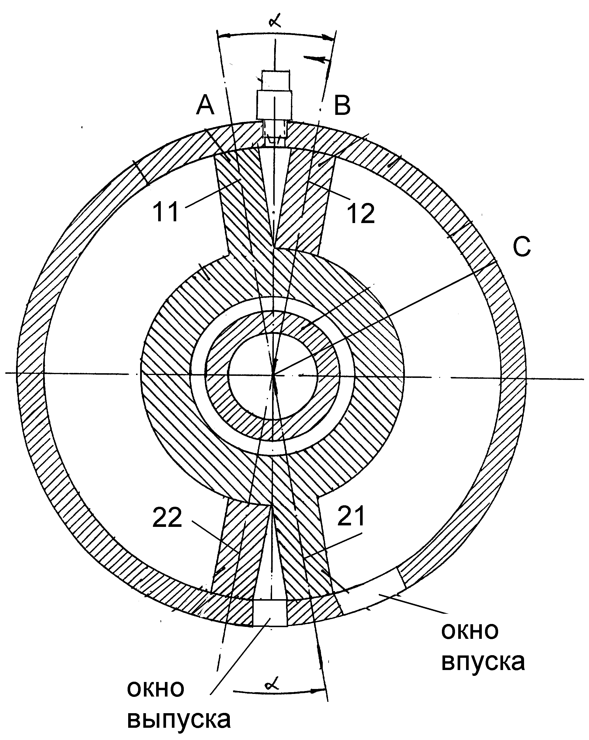

Система управления ротационным поршневым двигателем с фиксацией поршней мёртвых точках.
В силовом контуре – предложенный сумматор мощности.
О – точка расположения устройства системы зажигания.
Мёртвые точки – это 11(21), 12(22).
А,В – это штыри фиксаторы (с электронным управлением) в м.т. 11 и 12 соответственно.
С – контрольная точка.
Алгоритм работы СУ
1.      Если поршень в м.т.11, то
1.1 Поршень в м.т. 11 фиксируется штырём А.
2.      Если поршень в м.т. 12, то
2.1 Поршень в м.т. 12 фиксируется штырём В.
2.2 Подаётся сигнал воспламенения смеси с задержкой Твосп.зад.
2.3 Подаётся сигнал снятия с фиксации штыря А с задержкой Тзад.ВА.
3.      Если поршень в т. С, то
3.1 Снимается с фиксации штырь B c задержкой Тзад.CВ.
Контрольная точка С и Тзад.CВ выбираются исходя из наибольшего КПД двигателя.
Не нужна блокировка обратного хода поршней по всей окружности их движения (храповик, обгонная муфта).
Фиксатор штырь включается, если положение гнезда на поршне совпало с расположением штыря (положения маячка на поршне совпало с расположением датчика на корпусе). Штырь фиксирует и прямой и обратный ход поршня. Фиксатор штырь попадёт в гнезда на поршне, если скорость поршня W меньше некоторого порогового значения Wпорог. В м.т. поршни имеют относительно низкую скорость (кинетическую энергию).
    103,7 КБ · Просмотры: 253

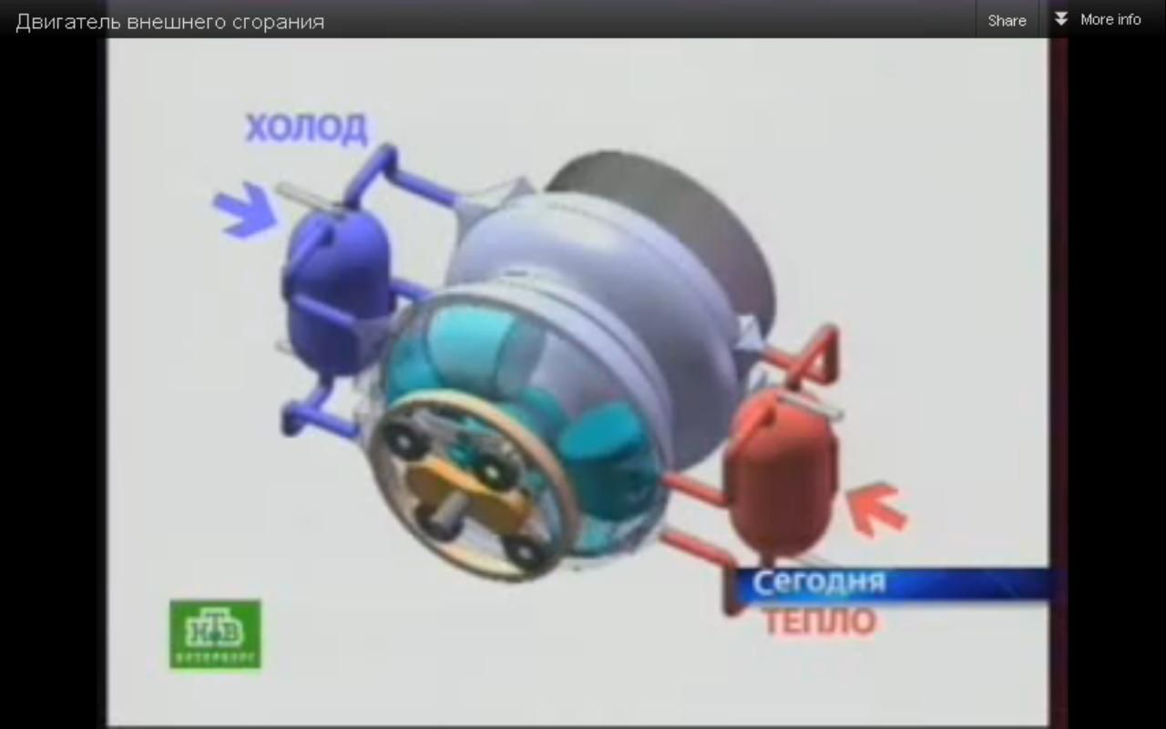

Для Bulagen
Нашёл ближайший аналог:
Роторно-лопастной двигатель внешнего сгорания
http://www.youtube.com/watch?v=sHtNQ0esTA0&feature=related
http://www.youtube.com/watch?v=7QMzLbuVcII
Я занимаюсь системой управления (СУ) РЛД (может быть и внутреннее сгорание топлива, и внешнее). Пытаюсь доказать, что СУ для РЛД большой мощности должна быть импульсной (СУ с фиксатором), а не непрерывного действия (СУ с синхронизацией лопастей).
Посмотрите, какой конкретно у них синхронизатор на Рис. Такой синхронизатор не будет работать для РЛД мощность 100 кВт. РЛД с синхронизатором может быть только малой мощности. Это важная проблема, и не надо синхронизаторы притягивать за уши. Я потому и сделал эту тему, чтобы вообще синхронизатором не заниматься.
