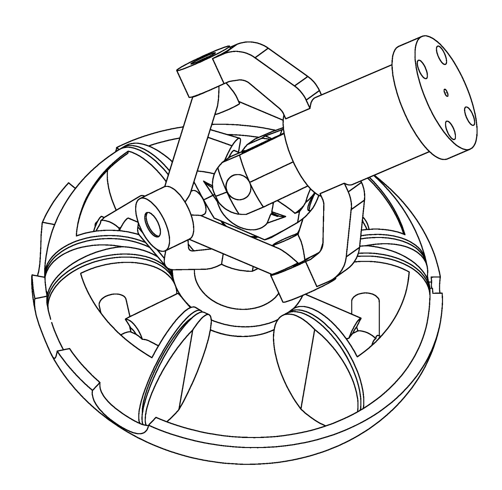

Роторно-лопастной двигатель. Начало.
Один два это гидромоторы. Четыре привод на лопасти роторно-лопастного.Восемь, девять валы лопастей роторно-лопастного.Все просто но прецизика  гидравлики самое больное место.Мое мнение будет такое, что динамику роторно-лопастного двигателя плавно может выдержит  только гидравлика, но дорогая зараза, это будет как с Ванкелем  не  ремонтопригодно  всё меняем  не заглядывая.

Как это причем, идет описание  как я от РЛД  пришел к ЛТ и то что нагрузки РЛД может выдержать только гидравлика а это громоздко и дорого но работать будет.

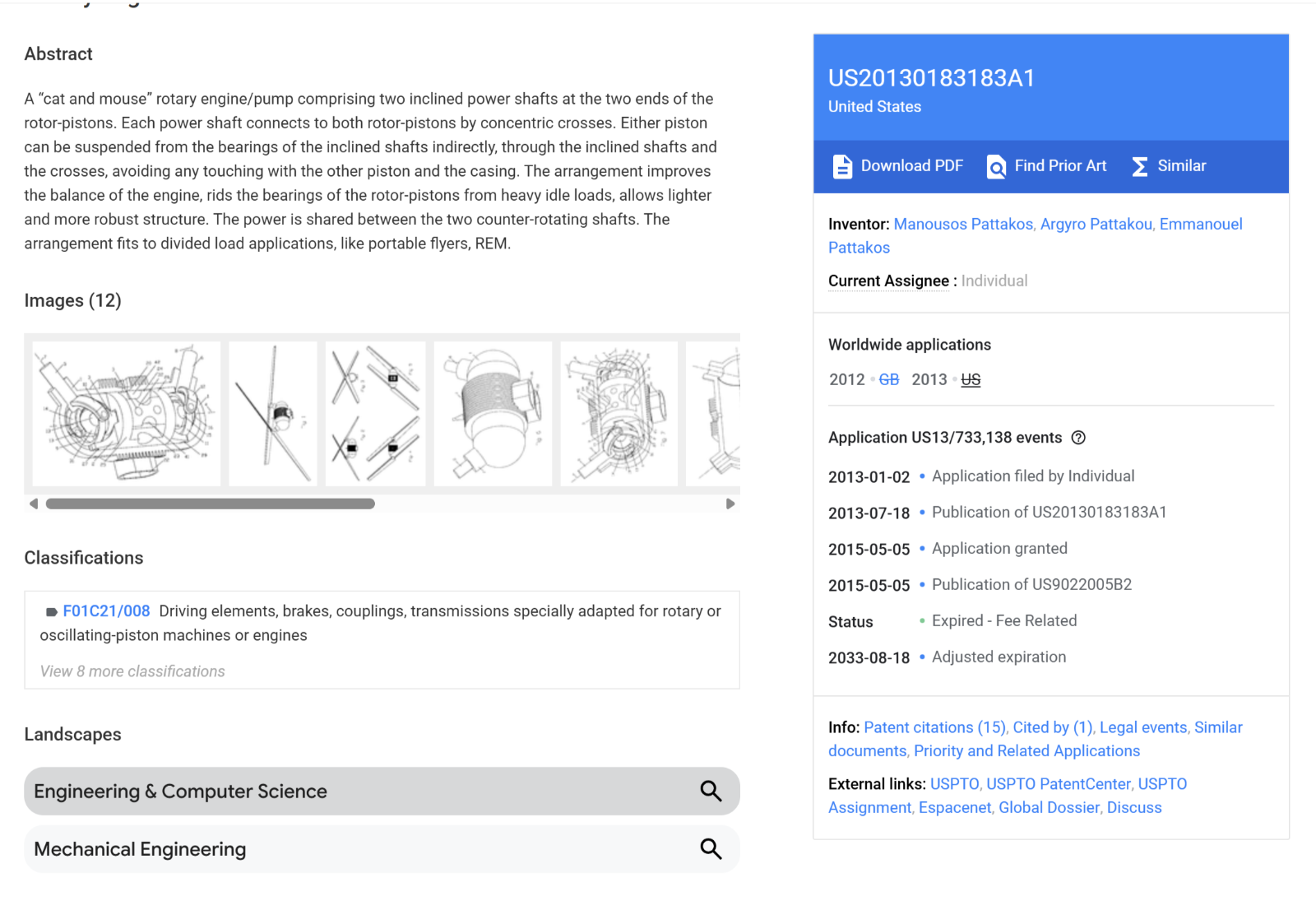

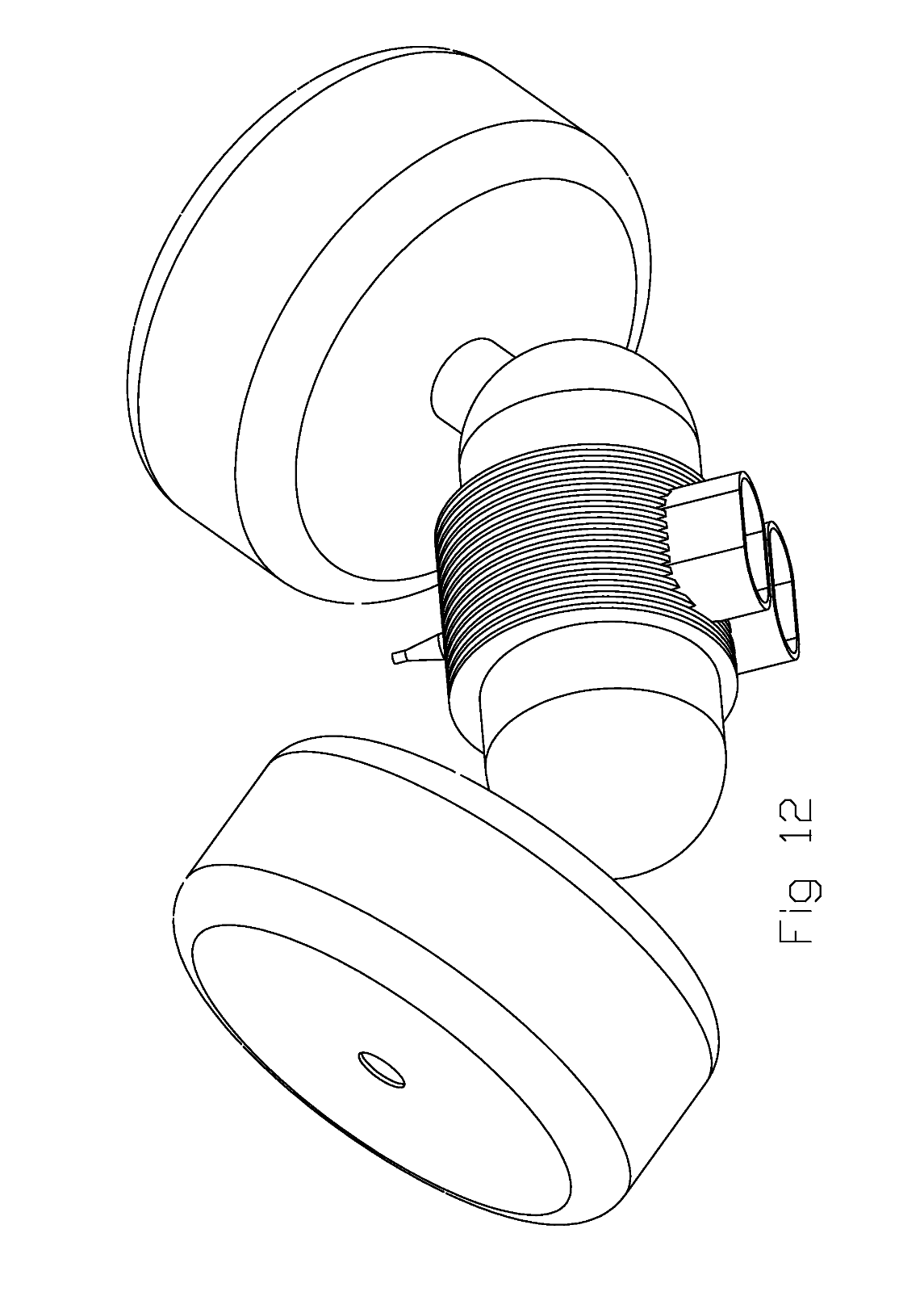

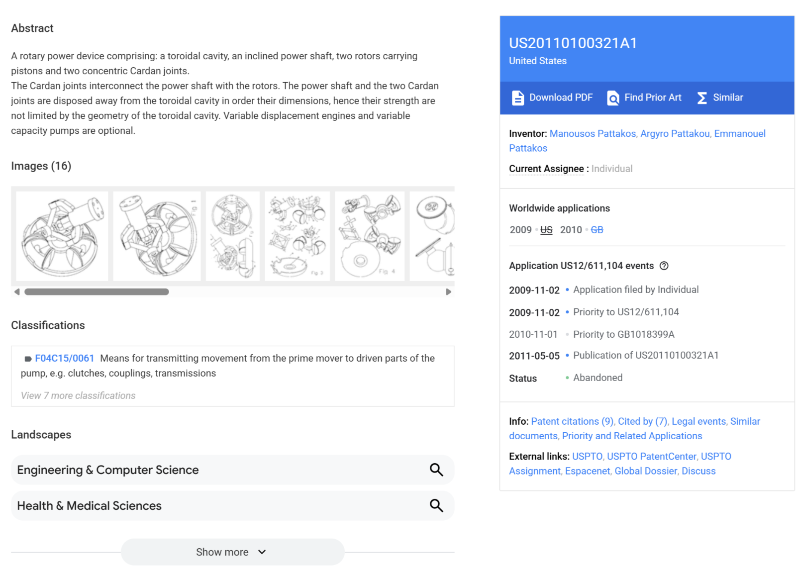

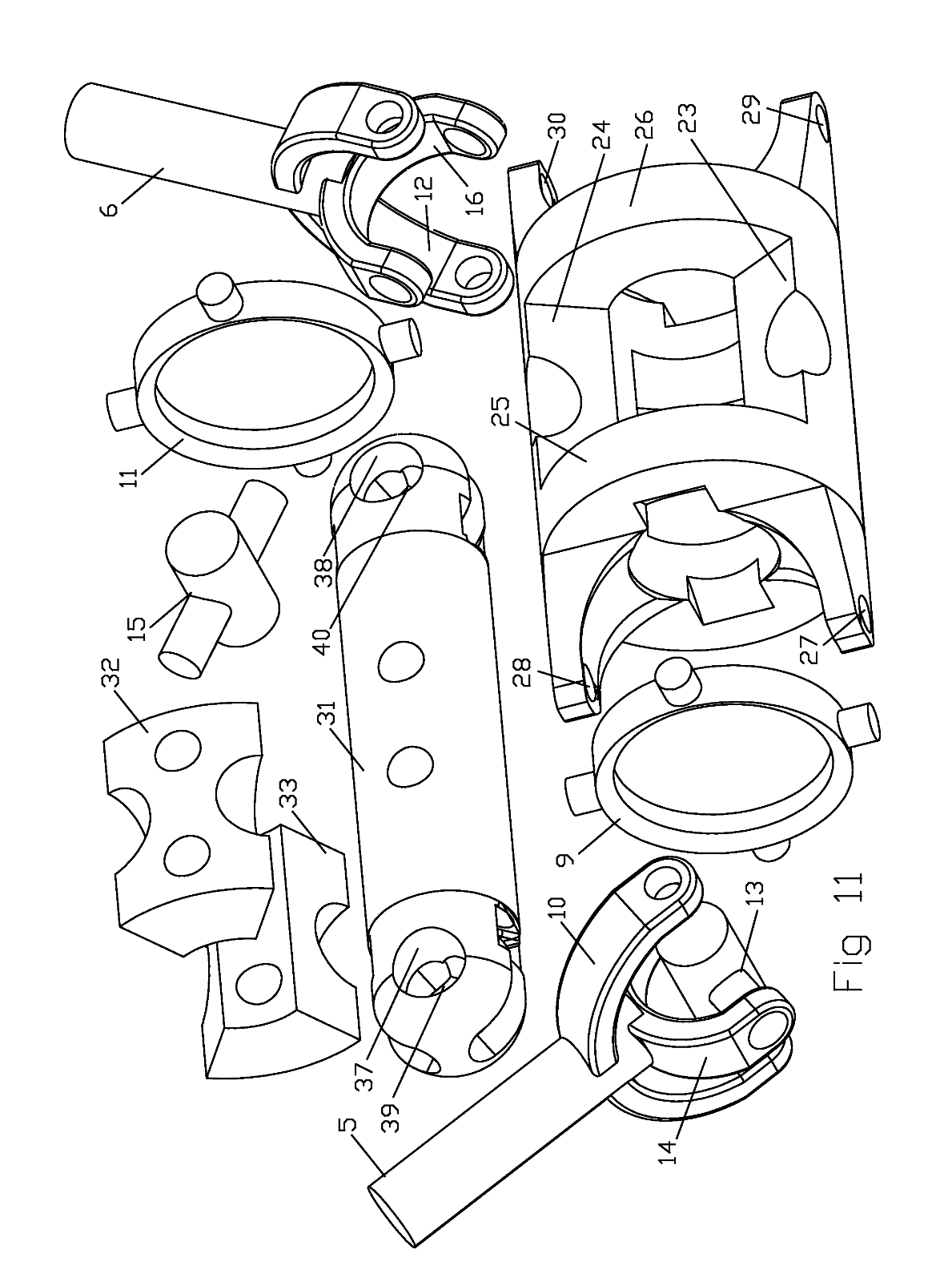

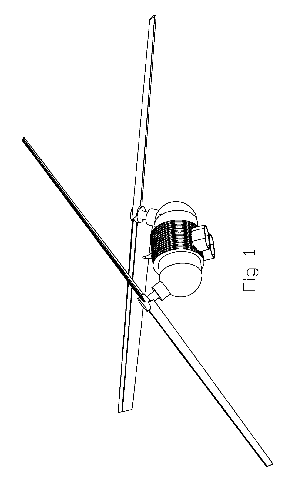

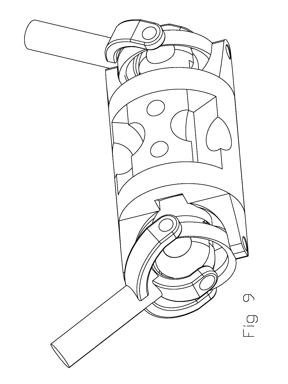

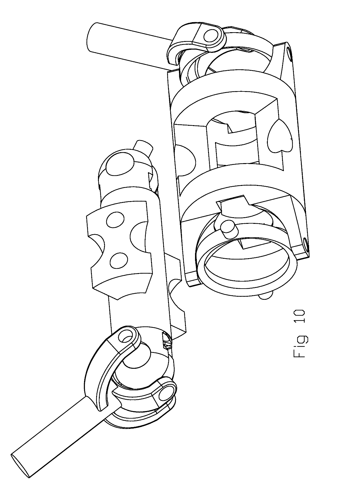

  Вопрос к профи, скажите, почему в случае роторно-поршневого двигателя все проходят мимо механизма синхронизации поршней в виде кардана? Он же обеспечивает 4 такта за оборот при минимальной конструктивной сложности. Ведь совсем необязательно делать его двойным, один в другом, можно внутрь шарнира Гука ШРУС вставить для связи со второй парой поршней.
