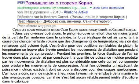

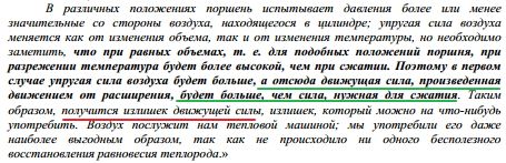

Bиктор писал(а) 28.04.13 :: 22:31:02:А в каком месте французскго текста он не понял Сади-ка?
Тут еще даже до Садика далеко! Он считает...
Не ОН, Андрей, а - с точностью до наоборот, - те математики, которые забыли физику, переписывая Сади... считают
, что если из большего вычитается меньшее, то это меньшее имеет отрицательную величину! Она же с минусом
Вот, вот! Дубровский таких математиков- исторических исказителей смыслов Карно, и поправляет, возвращая их в обитель физики-термодинамики 🙂
Посмотрите сами на рисунке, - французский текст Карно верен...  А вот вторая теорема, - о независимости КПД от рабочего тела... наивна.  Сади еще не знал, что "агличане воздух не сжигают!", что он - смесь газов, имеющих разную теплоемкость.... как и способность "впитывать" в них разное количество ... теплорода 🙂
А в общем, ну их, математиков, забывающих физику!

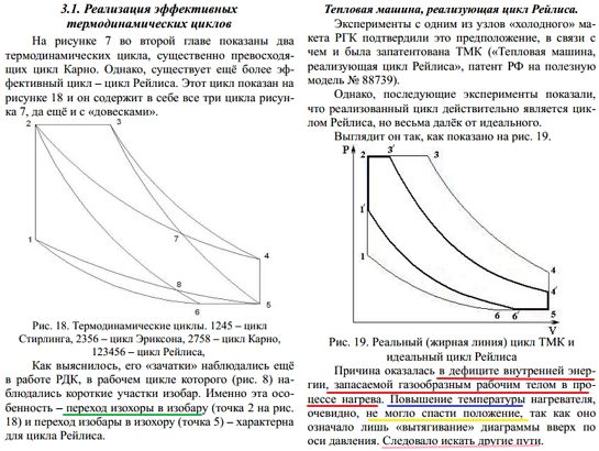

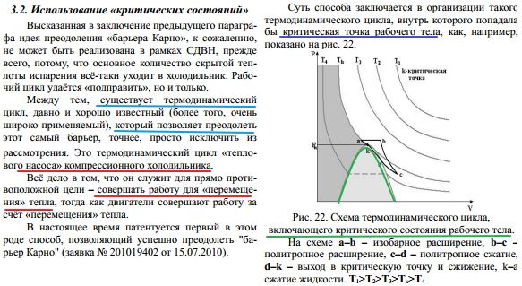

Чтобы лучше разглядеть цикл Коноваленко [тепловой насос наоборот], - увеличим график из его книги...
и рассмотрим фазы его цикла, обещающего быть весьма "толстым" по площади [эффективности]
Примечательно, что споры по ... ни разу не реализованному циклу Карно... не так интересны, как циклы с учетом теплоемкости и так называемой скрытой теплоты [оба понятия были неизвестны во времена Сади Карно] 🙂
Такой цикл и его диаграмма - НЕ ВЫТЯГИВАЮТСЯ  вверх, как  диаграмма любого  Дизеля, отнюдь не легкого мотора [тяжелого из-за высоких пиков температуры и давления]
А перепад температур можно и нужно делать весьма незначительный - отпадает термонапряженность такого мотора. Газ не обязательно брать ацетилен, с ним нужны меры предосторожности при первой заправке мотора.
КПД такой диаграммы более 60 процентов.  Вот где тепло не будет греть наше небо, а керосина с собой надо будет брать в 3-4 раза меньше при равной дальности полета!

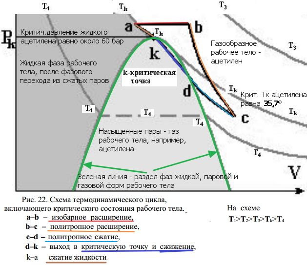

Линия АВ на диаграмме - закипание жидкого ацетилена при давлении около 60 бар. При этом постоянном давлении его объем растет по мере подвода теплоты (извне, не сжигая газ ацетилен).  Значит объемная машина - делает рабочий ход с почти неизменной силой, Эффективно действующей на движущиеся лопасти, а не на стоящий поршень, как у дизеля.
Но... такой мотор возможно реализовать только в герметичном исполнении, аналогично домашнему холодильному агрегатику [двиг-компрессор внутри бочонка]  🙁
Впрочем, для Геннадия это, видимо, не страшно:
- у него синхронизатор РЛД - электрический, и вывод энергии из РЛД легко сделать герметическим.
Не так у нас... РЛД на базе механического синхронизатора, - а значит вывод механической энергии изнутри герметичных камер РЛД наружу - требует ухищрений.
Ухищрения, впрочем известны - например, передача крутящего момента через гибкие сильфоны, или через индуктивный зазор ... электросцепления первичного и вторичного механических элементов 🙂
На втором рисунке - иллюстративно-трехмерный пример трех-параметрической диаграммы p-v-T, но для другого вещества, - для сжижения которого насыщенные пары в вершине красной области должны быть сжаты почти до 200бар.
При меньших давлениях и температуре жидкость образуется из паров раньше...
"Горизонтальные" черные линии - пример изобарного расширения при повышении температуры жидкости, то есть при ее кипении.
Как видно по отношению к красной области, - пары превращаются в сухой газ при нагреве -  правее линии, а по левому краю этой же области насыщения паров - жидкость переходит при кипении в пар.
Зигзаги - это и есть рабочий процесс изъятия работы из трехфазных переходов состояний вещества 🙂

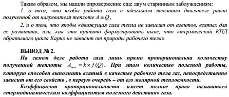

Сади вообще об этом не думал. Цикл Карно ИДЕАЛЬНЫЙ и от свойсв газа по определению не зависит... 🙁

Относительно приведенного цикла есть пара замечаний. Мне кажется вы упускаете из виду требование обязательного прохождения графика цикла через критическую точку. Сам я пока не очень понял в чем фишка использования этой точки, но если это действительно важно, то потребует определенных мер для реализации. И опять же патент...
