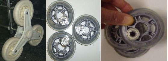

Сделал фотомакет, может быть станет яснее...
1. Сверху слева: исходный образ -
"трехлепестковый" дифференциал (?) особого рода.
"Повозка" движется даже в случае, когда один "лепесток застревает"... а повозка позже сама его "вытаскивает", когда другой "лепесток тормозит" на большом рычаге, по сравнению с рычагом блока лопастей.
2. Три кругляка перенимаем, но их оси вращения делаем эксцентричными. Причем, эти "центры" надо совместить - посадить на общую ось, несомую водилом.
Однако, диски потеряют автономность - их надо соединить в единый блок, зафиксировать через 120°.
Единый блок состоит из параллельных кругляков...
3.  Поскольку несущее водило имеет постоянный радиус, то "трехлепестник бежит"  по волнистой циклоиде.
Когда один из "лепестков проваливается" во впадину неподвижного профиля, он вынуждает весь "трехлопастник" провернуться.
Каждый "лепесток" - катится  по собственному квази-квадрату, изнутри,  с его скругленными углами - без проскальзывания, прижимаемый ц.бежной силой.
4.  На модели "3-х лепестника" не отображено положение мотылевой шейки, - она обычная. От нее, точно как у Вас, приводится рычаг блока лопастей...
Еще что-то надо пояснить?

Да, Геннадий!
... планируете "рельсу" (или колесу) придавать некруглую форму. Нужно помнить, что при этом есть опасность получить отрицательное ускорение и отрыв колеса от рельса.
Колесо - блочное, с 3-мя круглыми... зубьями (?)-
Когда один "отрывается" от своего индивидуального профиля-"квадрата", то другие "зубья" перенимают эстафету и входя-выходя в-из "ямки" - ведут дело без проскальзывания, имхо.
Подшипники, думаю, на данном этапе не нужно показывать
Согласен. Они просто иллюстрируют-маркируют место, где все "эксцентриситеты" сядут на ось водила...
"Квадратные профили" показаны вчера . "пестрое построение" путем обкатывания ...
Здорово!  Еще надо бы верхнюю коренную шейку с рисунка убрать - а на месте желтой кляксы - дополнительно поместить консольную мотылевую шейку, - для привода блока лопастей, такую шейку я у Вас видел, - она эксцентрична несущей  зубчатке 🙂

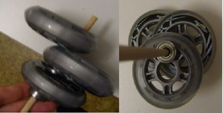

    11,5 КБ · Просмотры: 127
Подобные "зацепления" с круглыми колесами, имхо, относятся к эксцентрико-циклоидным.
Колеса работают, катясь по профилям  безударно, - только на сжатие?  Они просты, имеют повышенную контактную поверхность и выносливость.
Вилокс, для обкатки и построения профилей для Ваших целей, надо бы одновременно вращать водило "трехлепестника", например, с шагом 1° вправо, а сам "3-х лепестник" - влево на 3°...
Они дадут огибающие, но не "квадратные"как у моего, а "треугольные" - с закругленными "углами".
мне нужно осмыслить
Разумеется.
А к вопросу о непроскальзывании - согласование 3-ной длины профиля и длины окружности каждого кругляка - требует небольшой коррекции огибающей линии после обкатки кругляком профиля.
Мной еще не оценен вопрос о выборе величины первоначального эксцентриситета, на котором "болтается" каждый "кругляк-лепесток"...
Лишний - увеличивает габарит синхронизатора, а недостаточный? - уменьшает высоту "зуба"...
Теперь понятно. Точно такую передачу видел в Ютрубе неоднократно. можно порыться. По какой траектории будет двигаться центр масс "трехколесного колеса"? Вероятно по окружности... Судя по концепции проскальзывание как таковое по рельсу некритично. Синхронизация фазы поворота сателлита будет определяться точностью форм и износостойкостью поверхности.
Точно!  Равномерно...
Два-три или четыре "трехлепестка" на диаметре водила - "зажаты" между "рельсами" ц.б. силами.
Отпадает нужда в центральном подшипнике для вала ВОМ, - появляется самоцентрирование... всех валов.
Условие:  для второго блока лопастей - нужен второй "синхро" с другой стороны камер... на другом конце cквозного СИНХРОНИЗИРУЮЩЕГО  вала ВОМ 🙂
Зато ожидается  свобода от "принуждения к подклиниванию" неточно изготовленных радиальных посадок... и размерных допусков лопастей, - полезно самодельщикам 🙂   Детали сами найдут себе свободное место под солнцем... в РЛД, как ни в одном поршневике!
