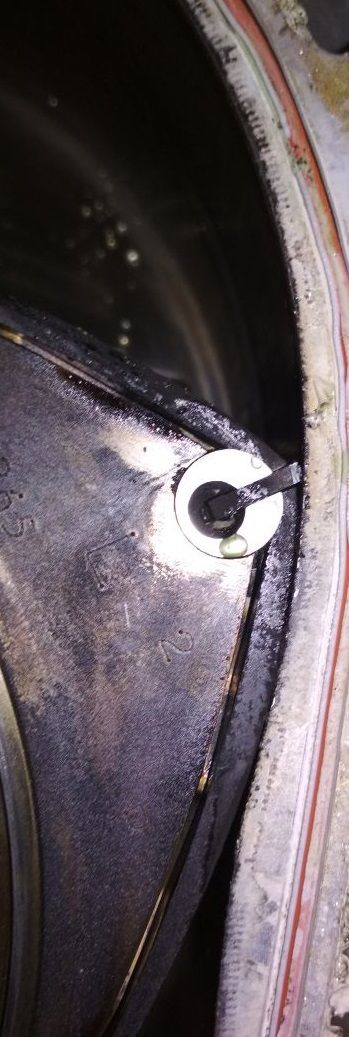

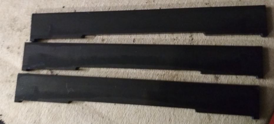

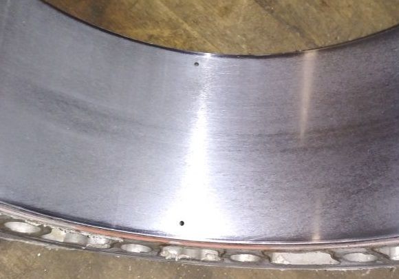

Добрый вечер, коллеги.
Не нашел темы на форуме про уплотнения из углеситалла.
Я обещал собрать роторный мотор ванкель 13Б с такими уплотнениями, запустить и протестировать их в работе.
К сожалению 3 года не мог заниматься этим, по обьективным причинам.
Однако! Своё обещание выполнил. Мотор собрал. запустил.
Мотор отбегал неплохо 6000 км.
К сожалению авто разбили))) мотор вынут.
Буду разбирать. Смотреть и документировать.
Результаты выкладывать если интересно.
К сожалению человек, который предоставил мне
углеситалл армированный атомарным бором покинул нас.
Я надеюсь что мне его коллеги предоставят материал
и я смогу продолжить ресурсные испытания.
Фотоальбом сборки мотора к сожалению не сохранился
за это время. однако на ютубе осталось видео.
где хорошо видны черные углеситалловые апексы
10мм высоты врезанные в стандартные роторы ренезиса.
https://www.youtube.com/watch?v=liXKhLBb0jA&feature=youtu.be
Преимущества которые я хотел получить:
1. низкий вес апекса 3 грамма против 10 грамм чугунных апексов с высотой 8.6мм - минимизация давления на статор
2. нулевое трение по хрому, соответственно ноколо улевой износ дорогостоящих статоров и хромового покрытия.
3. минимальные температурные искажения из-за высокой теплопроводности материала, что так же минимизирует износ статора и увеличивает ремонтопригодность конструкции в целом
4. устранить отрыв апекса от статора на высоких оборотах и как следствие устранить утечки газов между камерами
5. проверить возможность применения данного материала для высоконагруженного уплотнения в двигателе.
6. оценить ресурс
В общем я разберу мотор и можно будет посмотреть ;-)
Барада
Краснодар

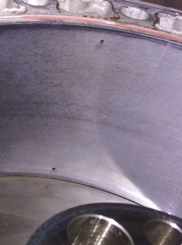

Двигатель. разобрал. результаты получил интересные.
Похоже твердые аббразивные частицы от сгорания серы делают свое дело. износ углеситаллового апекса значительно превышает износ чугуниевого. 0.1мм на 6 тыс. км это очень много. Но не смертельно. 70 тыс. км мотор запросто пройдет.
Нашел две ошибки, которые легко устранимы.
Результат нулевого износа статора достигнут. Очень аккуратно заполирован, никаких следов биений апекса и ударов в статор. идеальная тонкая масляная пленка на статоре, очевидно легкий апекс это однозначно в плюс!
Авторам материала следует продолжать работу над самим материалом. нужно повышать его устойчивость к износу аббразивными микрочастицами.

А нельзя максимально поподробней об углеситале? Физические, механические свойства. В сравнении со сталью и алюминием/силумином. Стоимость опять жеж.
ЗЫ. Вот тут вроде можно заказать свои изделия из углеситала в т.ч.:  https://poliks.ru/spravochnik/novye-materialy/usb-uglesitall
ЗЗЫ. Может у Вас  износ УС-апексов связан ещё и с повышенными нагрузками? Прижимная сила велика, например. Может стоит увеличить площадь/пятно контакта апекса со статором(если возможно). Вот тут статья про исследование УС-протеза, в конце документа, таблицы, модели, графики. Я правда понял далеко не всё :( Все эти модули Юнга и пр. теор.мех для меня темный лес, неуч я, но может Вам сгодиться, "для оринтиру" ;)
Барада
Краснодар
Я уже думал что сам с собой разговариваю. Обошлось слава богу)))
Апексы углеситалловые имели точно такие же размерения площади контакта как и заводские чугуниевые.
Сравнивал износ отталкивался исключительно от этого.
Давление центробежное минимизировано. Вес 3 грамма против 10-ти грамм чугуния.
"Что-то новое. У вас что, пирит в рабочей полости образуется, анализы делали? " это предположение,
в анализе нет необходимости. я не углублялся что именно там образуется. но факт того что в результате сгорания топлива аббразивные частицы образуются для меня не новость.
я принял эту информацию как факт почерпнув из других источников.
иных причин износа не вижу. вес минимизирован. трение минимизировано до нуля почти. масляная пленка на месте.

Не отрицая возможности серных или ещё каких абразивов как причины повышенного износа спешу предположить что играет роль ещё и меньшая прочность углеситалла против чугуна. Он тупо быстрее стирается. Может ещё и статор в углеситал обуть? :)

трение хром-углеситалл очень низкое. думаю никакого выигрыша у углеситалл-углеситалл заметного мы не получим.

Речь не о трении, а об износе, хром углеситал съедает, а так может износ уменьшится, материал то одинаков.
А почему технологически нереально? Чего я читал про этот материал, то вроде лепи/строгай из него шо хошь, это ж композит. Вот по цене.... Тут да, наверняка запредельно пока. Сердечный клапан с углеситаловым диском что-то 30 тыщ стоит, протез сустава под 200. Но думаю, что не в себестоимости материала дело. Может статор чем другим покрыть(не матом), Стеклографит не рассматривали?

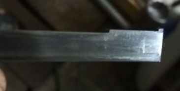

Барада
Краснодар
некоторые фото. видно великолепное состояние статора. как установлен апекс. и состояние апексов после некоторого пробега
