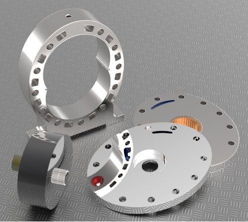

martensito
Я люблю строить
Харьков
Вот вам пример вьетнамца. Простой инженер, без инвестора с зарплатой в 600 долларов.
Придумал мотор в конце 2017. Сделал компьютерные симуляции.
Понемногу заказывает детали на местных фабриках.
Он сказал сделаю мотор, заведу и потом уже буду думать о производстве.
Придумать и нарисовать 3д визуализацию мотора дело не мудреное. Сам делал попытки, даже начал прочностной расчет но потом подумал
а кому-- да ни-ко-му отдал племяннику в ХАДИ пусть преподов изводит
А зп в 600дол в азии это очень даже
