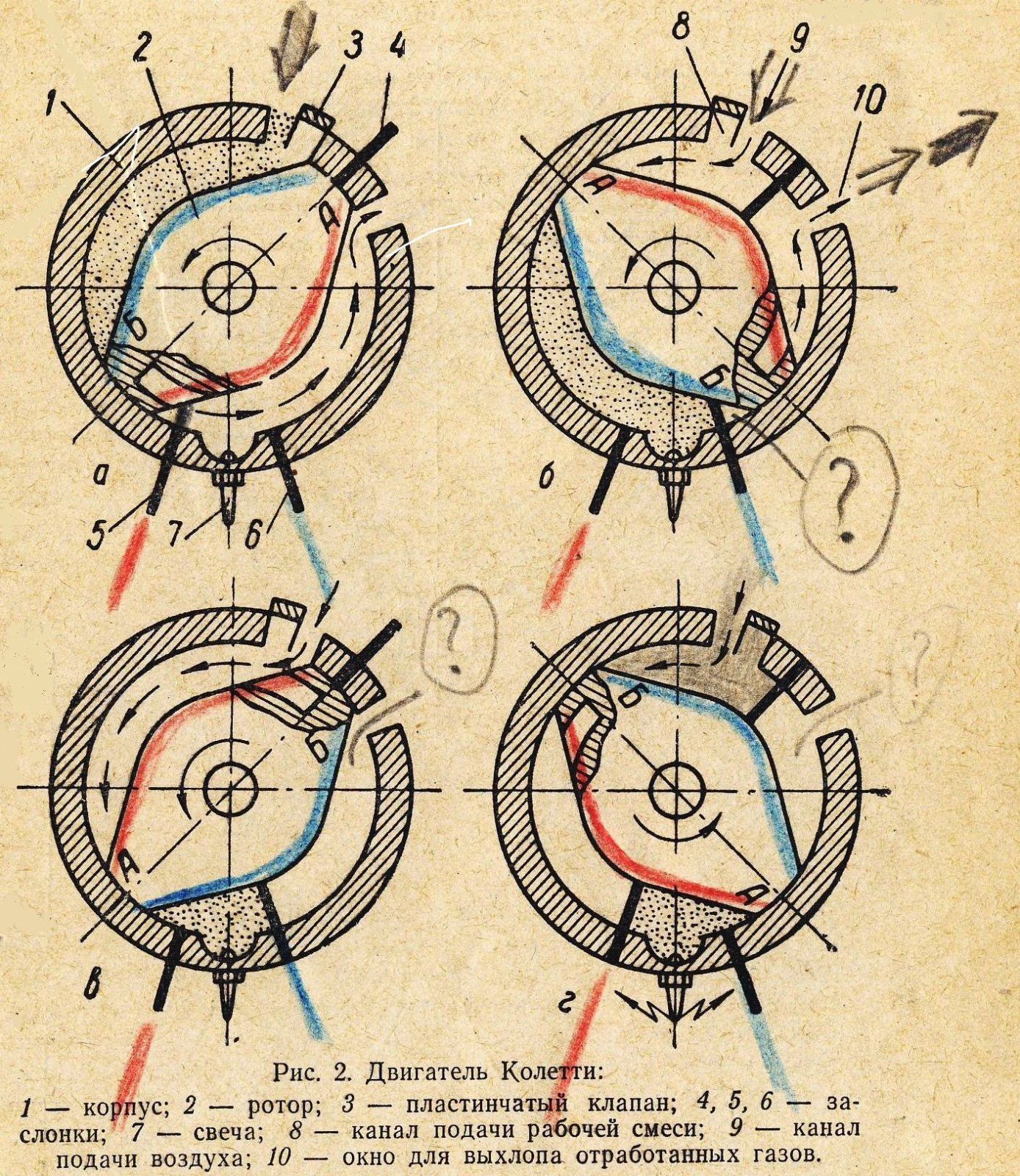

Здравствуйте, коллеги. Для поддержания ветки хотел выложить брошюру Маджуга Г.С., Подойницын В.Х., Роторно-поршневые двигатели внутреннего сгорания.1964. Собрал два pdf размером 11,1МБ и 4,07МБ.
Загружаемый файл слишком большой для обработки сервером…. Ругается
Эта тонкая книжица для меня ценна из-за иллюстрации с фазами работы двигателя Колетти.
