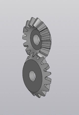

Критичное место в таком двигателе - это уплотнение между самими роторами, учитывая теплонагруженность и термо зависимое изменение расстояния между их осями.
Увы! Идея оказалась абсолютно абсурдна.
Во-первых, взгляните на эту композицию из конических шестерен, Вы предлагаете сделать именно это. Просто в моих роторах мало зубьев, но они так же взаимодействуют, и должны очень точно подходить друг к другу.
Во-вторых, речь идет о ДВС, а значит нужны уплотнения. Нельзя, чтобы торцы роторов двигались относительно друг друга и относительно корпуса. Как их уплотнять в таких случаях? Есть и еще одна причина, по которой нельзя этого делать.
Ну и в третьих, как быть с картером? Его тоже делать с конусом?

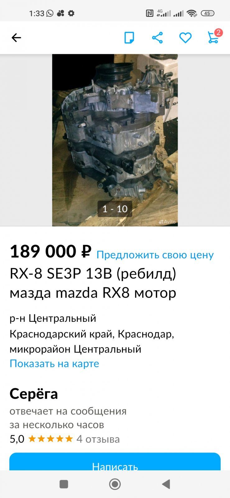

Вы станки приобрели мотор делать с нуля? Бу Фрезер и бу токарные возьмите. Чтобы по 3.5 тонн каждый весел. Я собираюсь Фрезер брать пока что. Правда до моторов чтобы делать не дойдёт. Куплю и все в сборе. Роторный даже может для интереса. Старенький тысяч за 200 можно наверно найти от мазды 7
RVD
От Мазды можно и за 65 купить, а за 200 и машину к нему. :cool:
RVD
Ну вот цена мотора сегодняшняя
Места знать надо... Двигатель Mazda Rx-8 SE3P 13B 2005 472174 (б/у) (megabaks.ru)
недавно купил во Владике в полной комплектации с маховиком с проводкой, компьютером-блоком управления и иммобилайзером в придачу и с ключом к нему. В общем абсолютно всё кроме стартера, цена двигателя на машину RX-8 - 65 тысяч. Цены колеблются примерно от 60 до 100. Кроме этого сюда надо внести доставку ДВС до станции, его упаковку, плюс железная дорога до Питера почти месяц пути а потом транспортной компанией еще до гаража... и всё это за 7.500 итого 72.500. Плюс полный комплект документов с растаможкой. К сказанному могу только добавить следующее, что-что, а логистика у нас на высоте. Я так думаю, запасной мотор никогда лишним не бывает. Покупаете если есть желание все резинки, апексы, и делаете то что и другие.
Так что "вашему" Сереге плазменный привет :cool:
Спасибо. Понял. Буду знать. А где брали во Владивостоке? А с гарантией как будете?
RVD
Гарантии вам никто не даст, в том числе и тот "ваш" Сергей с ребилдом. Дальше нужно действовать по обстоятельствам. По мне так делаете разборку и всё заново перетряхиваете. Статоры я отдаю к примеру в Краснодар, там их восстанавливают - сошлифовывают старое покрытие, наносят гальваникой новое, и шлифуют в размер, тоже и с остальным. Места короче знать надо.
Я считаю что русскому Ивану не нужно лезть в японский мотор. Тем более такой. Наверно хорошо вам ремонт делают но я бы переплатил но купил бы в отличном состоянии чтобы не лезть туда грязь не накидывать.
Это моё мнение и оно скорее всего ошибочно. А где во Владике берете? Я с Красноярска возил людям ставить там две недели гарантии были стабильно. Сейчас не хотят гарантии давать но решаемо всё равно на пару дней дают чтобы понять бракованный нет.
RVD
В моторы лезут не Иваны, а редибилды всех национальностей, правильнее будет чтобы ремонтом занимались специалисты, и те кто тяготеет к технике, пускай учатся. И что вам эти две недели "гарантии" погоду сделают, мотор надо сначала поставить, завести, потом опять снять, отправить обратно, а если ещё и экспертизу проводить, то вообще придете к выводу что лучше ничего не покупать с рук. Руки нужны только для переборки, и чтобы мозги могли ими нормально управлять а не заднее место, тогда всё будет.
