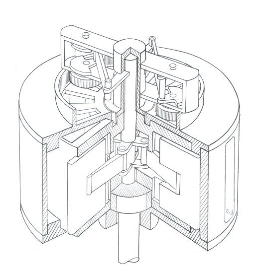

А вот так выглядит двигатель внешнего сгорания, насос или движитель.

А как может выглядеть насос только с двумя камерами?
С двумя полостями (и соответственно двумя лопатками) это подойдет больше для движителя.
Чем больше полостей(и лопаток) , тем выше производительность насоса.
Можно иметь в двух полостях по три лопатки в каждой (больше вряд ли), смещенных по фазе на равный угол (этакий гидроредуктор) и втрое поднять давление.
А если четыре  секции (модуля) иметь соосно, и выходы одной секции соединить с входами другой и так до четвертой. А четвертая завернута на первую.
И  высота лопаток в секциях разная (нужная). А это значит объемы полостей смежных секций, различны. Нечего не напоминает? Вот и роторный Стирлинг вырисовывается (новая заявка).
Не обижайтесь - тяну к простому и дешёвому варианту для первого воплощения  🙂.
Что можно снять с варианта с одной полостью?
На вал, правда нагрузочка пойдёт, но тем не менее.
